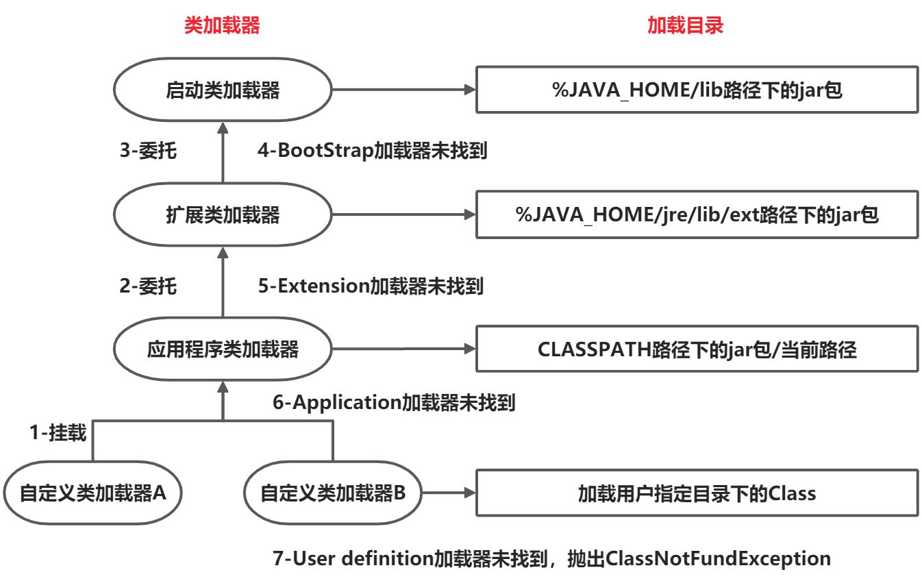

二、类加载器
虚拟机设计团队将类加载动作放到JVM外部实现,以便于应用程序决定如何获取所需要的类,JVM提供了3种类加载
2.1 启动类加载器(BootStrap ClassLoader)
负责加载JAVA_HOME\lib目录中的类,或者通过-Xbootclasspath参数指定路径中的,且被虚拟机认可(按文件名识别,如rt.jar)的类。
2.2 扩展类加载器(Extension ClassLoader)
负责加载JAVA_HOME\lib\ext目录中的类,或者通过java.ext.dirs系统变量指定路径中的类库。
2.3 应用程序类加载器(Application ClassLoader)
负责加载用户路径(classpath)上类库。

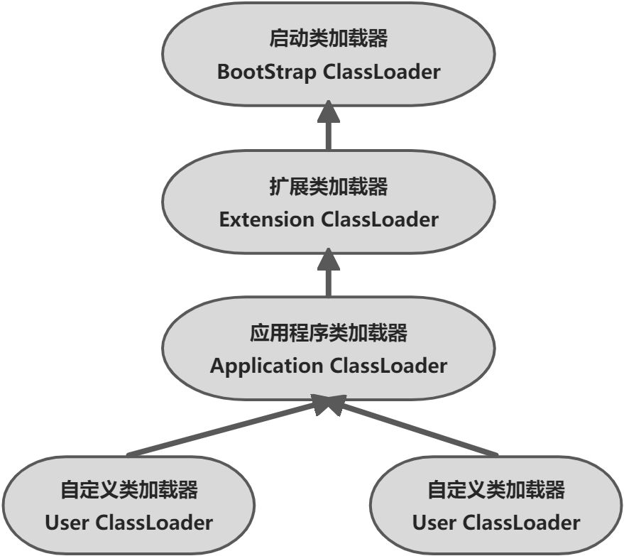

三、双亲委派模型
JVM通过双亲委派模型进行类加载,当然我们可以通过继承java.lang.ClassLoader实现自定义的类加载器。双亲委派的具体流程:当一个类收到了类加载请求,它首先不会尝试着自己去加载这个类,而是把这个请求委派给父类去完成,每一个层次类加载器都是如此,因此所有的加载请求都会传送到启动类加载器中,只有当父类加载器反馈自己无法完成这个加载请求时(在这个类加载器路径下没有找到所需加载的Class),子类加载器才会尝试自己去加载,采用双亲委派的好处是,一个类不管使用哪个加载器加载,最终都会依次委托到启动类加载器然后再逐级往下进行加载,这样就可以保证使用不同的类加载器加载最终得到的都是同一个Object对象。

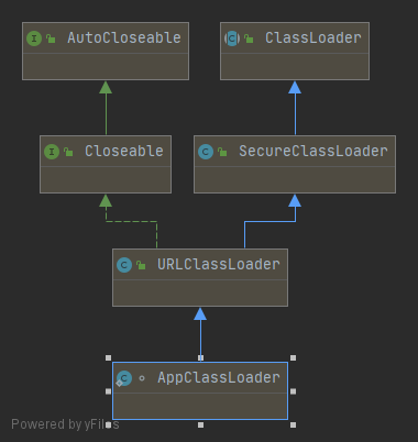

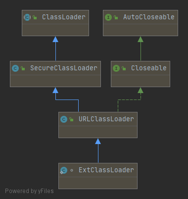

ExtClassLoader(扩展类加载器)继承关系图:
AppClassLoader(系统类加载器)继承关系图:
从扩展类加载器和系统类加载器的继承关系图可以看出两者均是继承自java.lang.ClassLoader抽象类。因此介绍下ClassLoader中几个重要的方法:

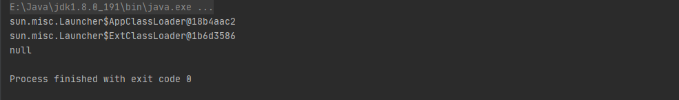

由上面的代码我们引发一个思考,系统类加载器的父类加载器是扩展类加载器,扩展类加载器的父类加载器是启动类加载器,是否真的是这样呢?我们通过代码来测试一下:
 * <p>
 *       测试类加载器之间的关系
 * </p>
 * @Author: Liziba
 * @Date: 2021/5/31 21:14
public class ClassLoaderRelationshipTest {
        System.out.println(ClassLoader.getSystemClassLoader());
        System.out.println(ClassLoader.getSystemClassLoader().getParent());
        System.out.println(ClassLoader.getSystemClassLoader().getParent().getParent());
输出结果:
通过上述的测试代码和输出结果,可以非常明确的看出ClassLoader.getSystemClassLoader()可以直接获取系统类加载器,而通过ClassLoader.getSystemClassLoader().getParent()可以看出系统类加载器的父类加载器是扩展类加载器,但是ClassLoader.getSystemClassLoader().getParent().getParent()的输出结果为null,是否说明我们的猜想存在问题呢?事实上,由于启动类加载器无法直接通过Java代码获取,他是在虚拟机中实现的,JVM默认采用null来代表启动类加载器。这个点我们可以通过ClassLoader的构造函数中知晓。

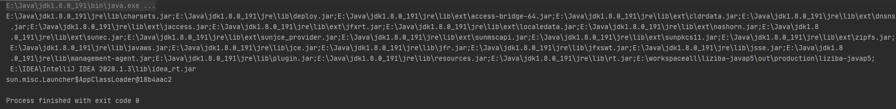

2、当前工程中创建测试类
package com.liziba.classloader;
public class ClassLoaderRuleTest {
        try {
            // 查看Java 类路径
            System.out.println(System.getProperty("java.class.path"));
            // 调用加载当前类的类加载器加载测试类ClassLoaderRuleTest
            Class<?> clazz = Class.forName("com.liziba.classloader.ClassLoaderRuleTest");
            // 查看加载当前测试类的类加载器
            System.out.println(clazz.getClassLoader());
        } catch (ClassNotFoundException e) {
            e.printStackTrace();
输出结果:

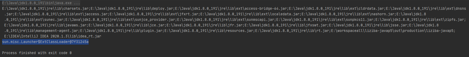

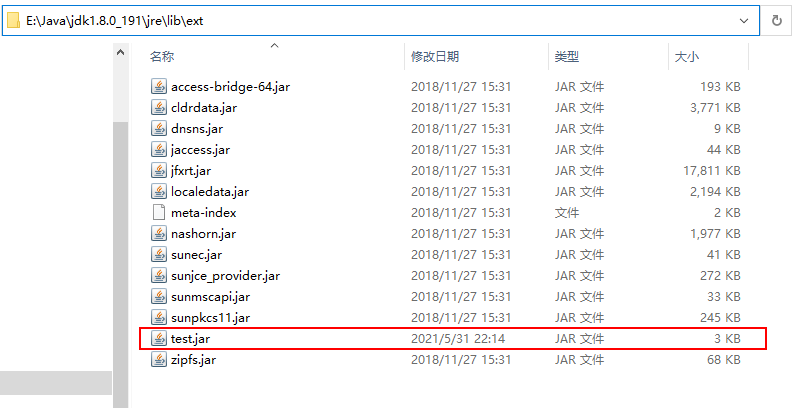

3、将Person.class打包成test.jar复制到<JAVA_RUNTIME_HOME>\lib\ext目录下
再次运行代码测试,查看输出结果:sun.misc.Launcher$ExtClassLoader@7f31245a
由上可以证明前面说的双亲委派机制:系统类加载器在接收到加载请求时,首先将请求委派给父类加载器(标准扩展类加载器)进行加载,而在上面的示例中扩展类加载器抢先加载类Person.class的加载请求。

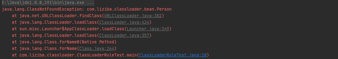

5、删除<JAVA_RUNTIME_HOME>\lib\ext的test.jar和当前目录下编译的Person.class
输出结果:系统抛出java.lang.ClassNotFoundException

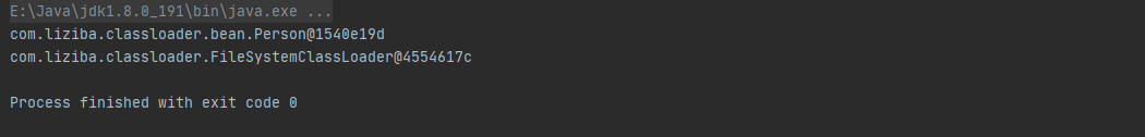

public class TestFileSystemClassLoader {
        String rootDir = "E:\\workspaceall\\liziba-java\\out\\production\\liziba-java";
        String className = "com.liziba.classloader.bean.Person";
        FileSystemClassLoader fscl = new FileSystemClassLoader(rootDir);
        Class<?> clazz = null;
        try {
            clazz = fscl.findClass(className);
            Object object = clazz.newInstance();
            System.out.println(object);
            System.out.println(object.getClass().getClassLoader());
        } catch (IllegalAccessException e) {
        } catch (InstantiationException e) {
输出结果:
