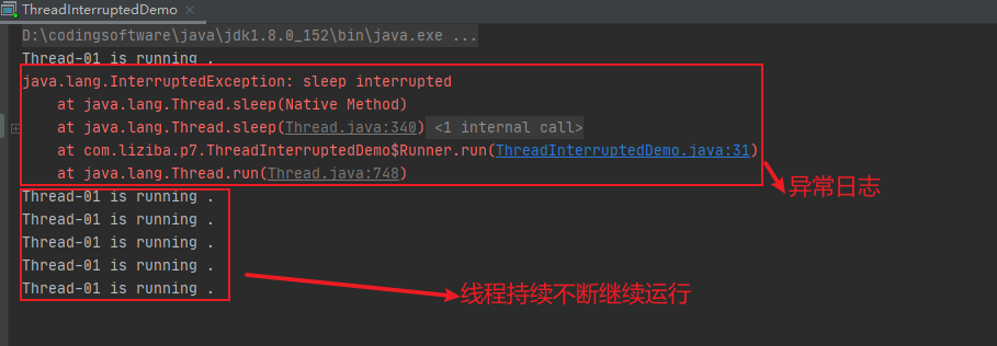

方法二
package com.liziba.p7;

    static class Runner implements Runnable {
        @Override
        public void run() {
            while (!Thread.currentThread().isInterrupted()) {
                System.out.println(Thread.currentThread().getName() + " is running .");
                try {
                    // 睡眠2秒,保证主线程发起的中断能被捕获
                    TimeUnit.SECONDS.sleep(2);
                } catch (InterruptedException e) {
                    // 不对中断做任何处理,try住异常,打印
                    e.printStackTrace();
输出结果
可以看到main线程中发起的t1线程中断,被捕获住异常后,未做任何处理,线程继续持续不断的运行
总结上述两种方式
方法一和方法二,均通过判断Thread.currentThread().isInterrupted()的值来运行run方法中的逻辑,Thread.currentThread().isInterrupted()在线程未中断时返回false,当main线程中执行 t1.interrupt()时,线程t1被中断,Thread.currentThread().isInterrupted()的值变为false;在方法一中,获取到这个变化后直接结束运行;在方法二中,由于sleep()使得线程阻塞会响应中断,但是此时我仅仅catch住异常,并没有对中断做任何处理,这里有个知识点是,线程响应中断抛出异常时,会恢复(清除)中断标志,所以t1.interrupt()对中断标志的修改又被恢复了,程序仍然不断的运行。

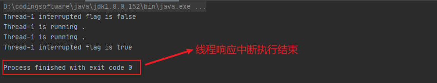

接下来我们来验证interrupted()对于中断的标志的清除
import java.util.concurrent.TimeUnit;
 * <p>
 *		isInterrupted()
 * </p>
 * @Author: Liziba
 * @Date: 2021/6/24 21:20
public class ThreadInterruptDemo2 {
    public static void main(String[] args) throws InterruptedException {
        Thread thread = new Thread(new Runner(), "Thread-1");
        thread.start();
        thread.interrupt();
        @Override
        public void run() {
            System.out.println(Thread.currentThread().getName() +" interrupted flag is " + Thread.currentThread().isInterrupted());
                try {
                    TimeUnit.SECONDS.sleep(1);
                    // 响应中断,抛出异常后中断位置会被复位,自己中断自己
                    Thread.currentThread().interrupt();
                    // 这里调用isInterrupted()获取当前的中断标志
输出结果
这里证明interrupted()不清楚中断标志,线程在获取到 thread.interrupt()发起中断后,执行结束。

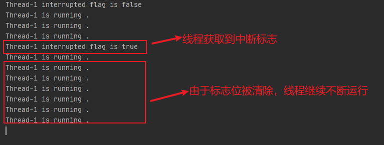

将上述catch中的Thread.currentThread().isInterrupted()修改为Thread.interrupted()再次运行
 * <p>
 * </p>
 * @Author: Liziba
 * @Date: 2021/6/24 21:23
        thread.start();
        thread.interrupt();
    // 区别在catch中
        @Override
        public void run() {
                try {
                    // 注意区别在这里
                            +" interrupted flag is " + Thread.interrupted());
输出结果
线程也响应到了 thread.interrupt()的中断,但是由于catch中调用了Thread.interrupted(),对中断标志进行了清除,所以!Thread.currentThread().isInterrupted()判断仍然等于true,线程继续不断的运行
