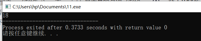

其中type是 C++ 类型之一(例如int),而 variable是变量的名称(例如x或 myName)。等号用于将值分配给变量。比如要创建一个应该存储数字的变量例子如下:
#include <iostream>
using namespace std;
int main() {
int myNum = 18;
cout << myNum;
return 0;
- 1
- 2
- 3
- 4
- 5
- 6
- 7
- 8
返回:

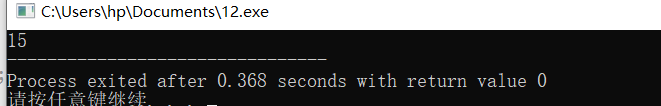

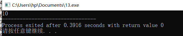

请注意,如果您为现有变量分配一个新值,它将覆盖以前的值:
#include <iostream>
int main() {
int myNum = 15; // 现在 myNum 是 15
myNum = 10; // 现在 myNum 是 10
cout << myNum;
return 0;
- 1
- 2
- 3
- 4
- 5
- 6
- 7
- 8
- 9
运行如下:

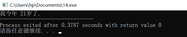

该cout对象与<< 运算符一起使用以显示变量。要组合文本和变量,请使用<< 运算符将它们分开:
#include <iostream>
int main() {
int myAge = 21;
cout << "我今年 " << myAge << "岁了.";
return 0;
- 1
- 2
- 3
- 4
- 5
- 6
- 7
- 8
运行结果如下:

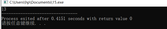

变量相加
要将变量添加到另一个变量,您可以使用+ 运算符:
#include <iostream>
int main() {
int x = 8;
int y = 5;
int sum = x + y;
cout << sum;
return 0;
- 1
- 2
- 3
- 4
- 5
- 6
- 7
- 8
- 9
- 10
运行返回:
