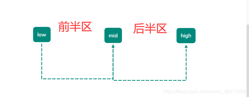

画个图便于理解,我把一整个数组划分为三个部分,头部,尾部,中部。
我们每一次查找要么在后半区查找,要么在前半区查找。比如我要在前半区查找,那后半区我们就不要了,high就要移动到mid前一个,mid就要移动到low与mid之间。也就是形成一个新的减半数组。

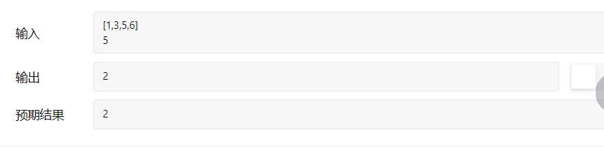

执行结果:

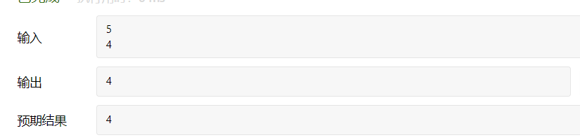

执行返回:

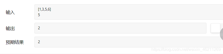

返回:
