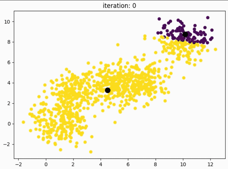

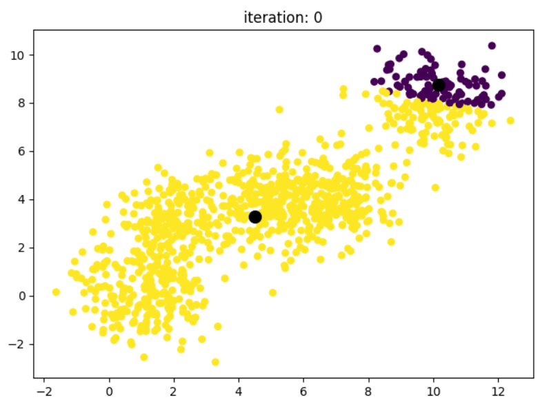

图解K-Means:
数据集采用的是make_blobs,
① 设置K=2,第一次随机划分了两个聚类,可以看出是非常不平衡的!还没有收敛~
② 计算每个样本与这两个聚类中心的距离(欧式距离),离哪个聚类中心近,就划分到哪个聚类中心所属的集合当中。
  • 如果这个样本点到两个聚类中的距离都是相等的话,就会随机分配到其中一类。
  • 那么当这次聚类结束后,两个聚类会重新进行聚类中心点的计算,聚类中心就会改变。
  • 那么下一次进行样本点和聚类中心点聚类计算的时候,这个样本点该划分到哪一类就会是哪一类。
  • 也就是说这个随机是不影响最终的聚类结果的。
可以换个参考系想想,这两个聚类中心点不断在找自己的样本,就算中间过程中找错了,也不会影响最终的结果,他该有哪些样本点还是哪些样本点
③ 当划分完这一次所有样本点到各个聚类中心之后(即哪个样本点离哪个聚类中心近,就分到哪个聚类中心的集合),重新计算聚类中心的位置,即是黑色点的位置。
下图,红色点是没有计算的,就是上一次的聚类中心点,所以紫色的样本点都是距离右边的红点近的,黄色的样本点都是距离左边的红点近的,黑色点是重新计算后的
然后就通过这个重新计算后的黑色点,继续计算各个样本点到这个黑色点的距离,离左边的聚类中心近的就是黄色区域,离右边聚类中心点近的就是属于右边的一类。
可以看一下这一次聚类的过程: 一共迭代了15次才收敛
请添加图片描述

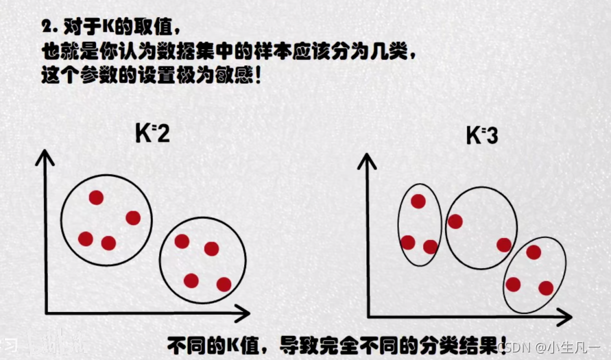

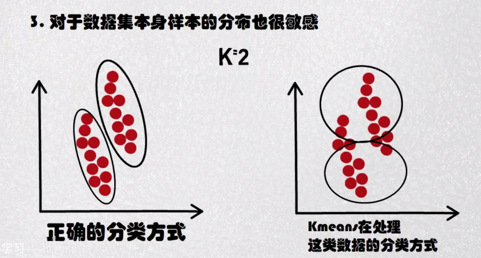

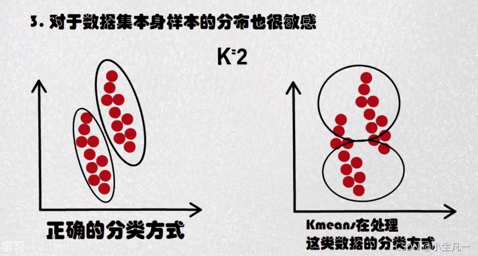

缺点 对K的取值、样本分布非常敏感 样本不平衡问题(即有些类别的样本数量很多,而其它样本的数量很少)
下面两张图来自B站Up五分钟机器学习

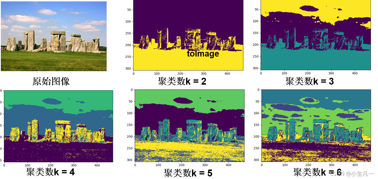

4.3 第三题
给定的图像,对其像素进行聚类并可视化
from scipy.cluster.vq import *
from pylab import *
from PIL import Image
def clusterpixels(infile, k, steps):
    im = array(Image.open(infile))
    dx = im.shape[0] / steps
    dy = im.shape[1] / steps
    features = []
    for x in range(steps):  # RGB三色通道
        for y in range(steps):
            R = mean(im[int(x * dx):int((x + 1) * dx), int(y * dy):int((y + 1) * dy), 0])
            G = mean(im[int(x * dx):int((x + 1) * dx), int(y * dy):int((y + 1) * dy), 1])
            B = mean(im[int(x * dx):int((x + 1) * dx), int(y * dy):int((y + 1) * dy), 2])
            features.append([R, G, B])
    features = array(features, 'f')  # make into array
    # 聚类, k是聚类数目
    centroids, variance = kmeans(features, k)
    code, distance = vq(features, centroids)
    codeim = code.reshape(steps, steps)
    codeim = np.array(Image.fromarray(codeim).resize((im.shape[1], im.shape[0])))
    return codeim
# k = 5
infile_Stones = 'stones.jpg'
im_Stones = array(Image.open(infile_Stones))
steps = (50, 100)  # image is divided in steps*steps region
# 显示原图
figure()
subplot(231)
title('original')
axis('off')
imshow(im_Stones)
for k in range(2, 7):
    codeim = clusterpixels(infile_Stones, k, steps[-1])
    subplot(2, 3, k)
    title('K=' + str(k))
    axis('off')
    imshow(codeim)
show()
