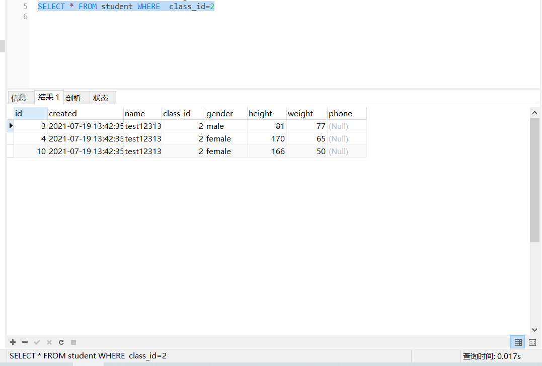

未加索引,查询class_id=2的学生信息的耗时SELECT * FROM student WHERE class_id=2 花费了3.357秒
加上索引,查询class_id=2的学生信息的耗时SELECT * FROM student WHERE class_id=2 花费了0.017秒
1000万条数据下,两个查询的性能差了近200倍!!
