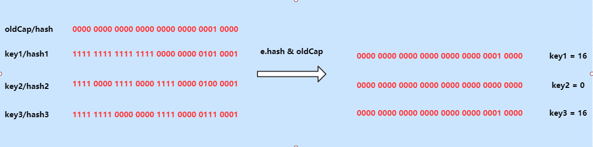

在jdk1.8中,当发生HashMap扩容时我们通过源码可以发现,HashMap并未重新通过新的数组长度来确定节点的位置,而是通过(e.hash & oldCap) == 0,原hash值与原数组长度做与位运算来确定节点在新数组中的位置,当(e.hash & oldCap) == 0时,节点在新数组中的位置和老数组位置一致;当(e.hash & oldCap) != 0时,节点在新数组中的位置为j + oldCap,也就是原先的位置加上老数组的长度。
这里抛出两个问题,带着问题来分析,
问题一:为什么能这么实现呢?
问题二:以前hash值相同的节点在数组的同一个索引位置上,现在竟然会被随机分配到两个新的索引位置上,这会不会导致get(key)时无法获取到元素呢?

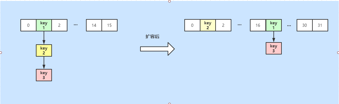

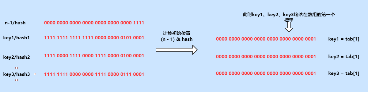

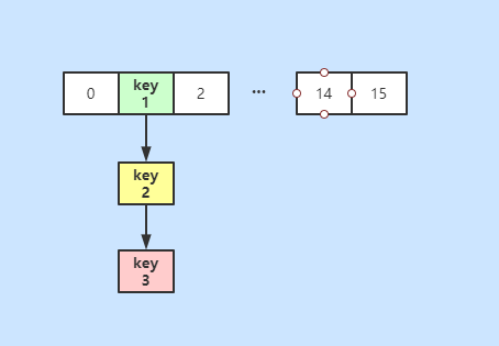

数组的初始大小为16,扩容因子为0.75,依次插入三个节点,节点的key分别为key1、key2、key3,假设在插入完成第三个节点后数组中节点的个数到达12个,此时需要进行扩容
此时HashMap中元素分布假设下图所示,size=12,进行扩容
扩容的算法为 e.hash & oldCap,计算后发现key2的值为0,维持在老数组中下标位置,key1和key3需要转移到j + oldCap的位置,也就是1+16=17下标位置上
扩容后节点分布图

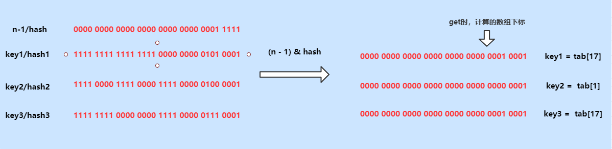

此时我们再来看扩容后根据key获取元素的代码
public V get(Object key) {
    Node<K,V> e;
    // 根据当前key计算hash值,这个计算方式上面已经详细介绍过
    return (e = getNode(hash(key), key)) == null ? null : e.value;
final Node<K,V> getNode(int hash, Object key) {
    Node<K,V>[] tab; Node<K,V> first, e; int n; K k;
    // 当数组不为空,并且key对应的数组下标的元素存在
    if ((tab = table) != null && (n = tab.length) > 0 && (first = tab[(n - 1) & hash]) != null) {
        // 检查获取的节点是否是第一个节点,是则返回
        if (first.hash == hash && ((k = first.key) == key || (key != null && key.equals(k))))
            return first;
        // 不是头结点则判断下一个节点是否存在
        if ((e = first.next) != null) {
            // 如果节点是红黑树,则在红黑树中获取元素
            if (first instanceof TreeNode)
                return ((TreeNode<K,V>)first).getTreeNode(hash, key);
            // 如果是链表则遍历链表中的节点,匹配key则返回,当e不存在下一个节点则结束循环返回null
            do {
                if (e.hash == hash &&
                    ((k = e.key) == key || (key != null && key.equals(k))))
                    return e;
            } while ((e = e.next) != null);
    // 为匹配上则返回null
    return null;
从上面的源代码中我们可以非常明显的看见,获取节点所在数组中的下标的方式也是(n - 1) & hash,与插入节点时计算数组下标的方式是一抹一样的,那此时为何能准确的找到在key1、key2、key3呢?原因就是n的值变为了原来的两倍,而节点的hash值是不会发生改变的,此时计算出来的节点在数组中的位置,与我们在扩容时,进行的节点移动操作(也可以理解为重新计算数组中的索引)是一致的;我们可以通过get时,计算key1、key2、key3的索引来展示效果,如下
