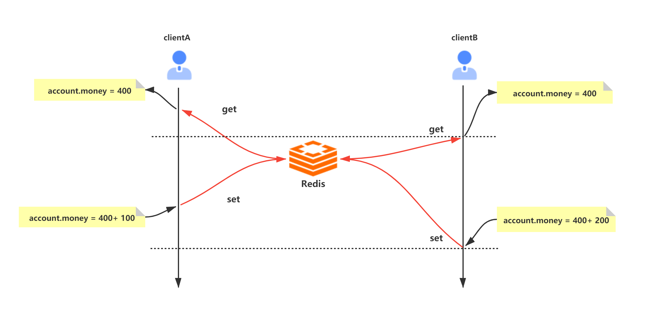

我们知道分布式应用在进行逻辑处理的时候经常涉及到并发的问题,比如对一个转账修改一个用户的账户金额数据,此时可能会涉及多个用户同时对这个用户进行转账,它们都需要将数据读取到各内存中进行修改,然后再存刷新回去,这个时候就会出现并发问题:
这里假设初始account.money = 400
  1. 客户端A,向账户转账100,并未提交到Redis
  2. 客户端B,读取金额为400,并向账户转账200
  1. 客户端A提交
  2. 客户端B提交
最后account.money = 600
执行流程如下所示:
出现上述问题的主要原因是,“读取”和“写入”这两个操作并不是一个原子操作(所谓原子操作是指不会被线程调度机制打断的操作;这种操作一旦开始,就一直运行到结束,中间不会有任何 context switch (切换到另一个线程))。

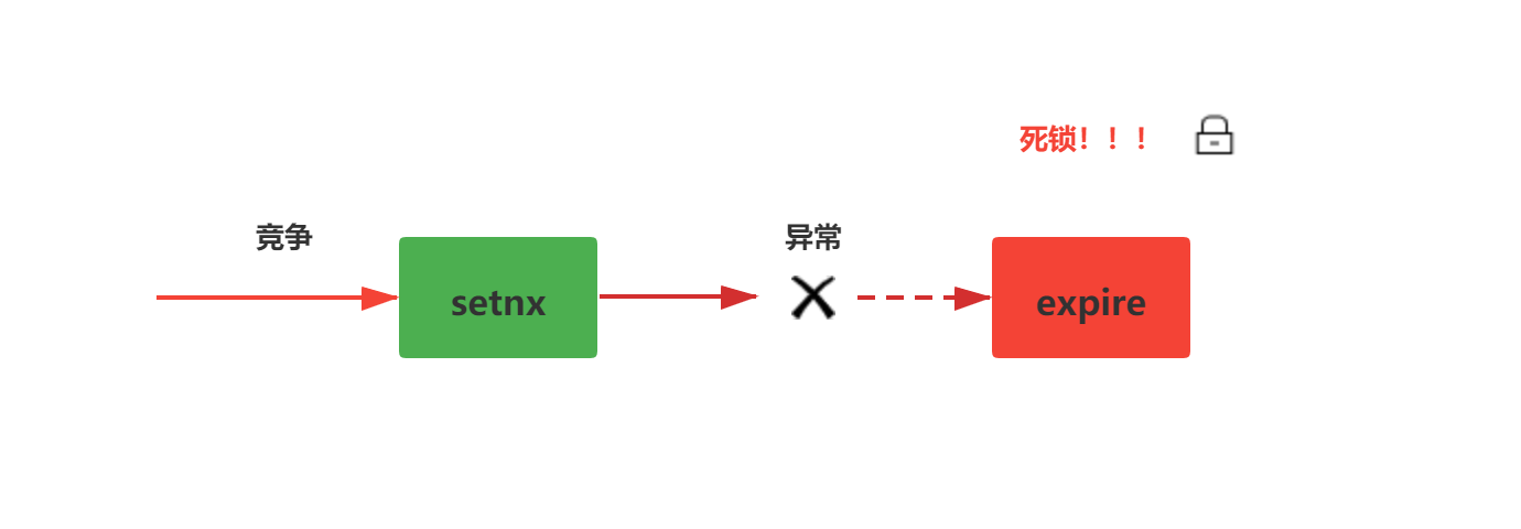

如上这种方案存在的问题非常明显,如果逻辑执行过程中间出现了异常,可能导致del key 指令没有执行,这样会产生死锁。如下图所示:
2.2.2 setnx + expire

这种的方案和前面的方案其实并没有本质上的区别,它还是可能会出现服务器异常等情况,导致expire的不到执行的情况,换汤不换药,如下图所示:

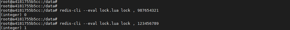

在客户机上编写lua脚本,lock.lua文件,文件内容如下
if redis.call("get",KEYS[1]) == ARGV[1] then
   return redis.call("del",KEYS[1])
else
   return 0
end
测试通过错误的value值去执行lua脚本,这个时候删除key失败,返回0
通过正确的value值执行则返回1,说明key被删除了。

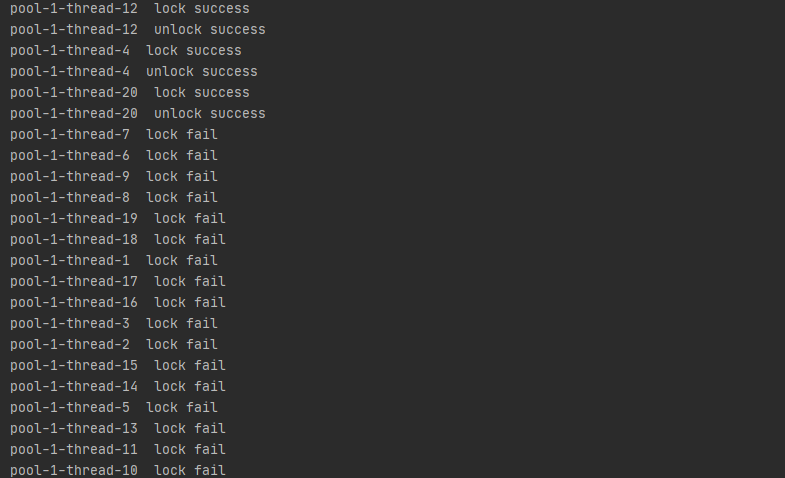

        return String.format("Thread sum: %d, Time sum: %d, Success sum:%d", num, time, count.get());

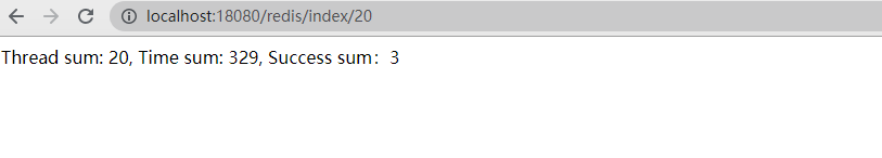

测试结果

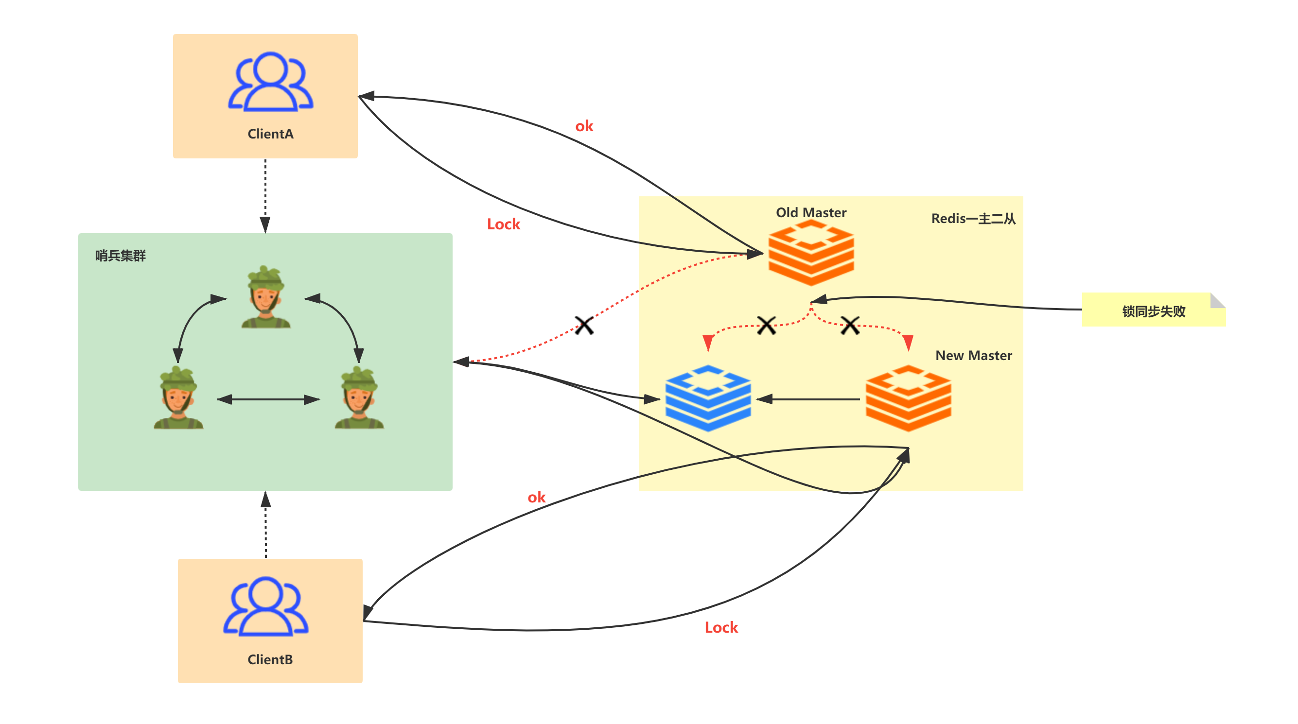

上述的分布式锁,针对单节点实例的Redis是可行的;但是我们在公司根本不会用单节点的Redis实例,往往采用最简单的都是是Redis一主二从+Sentinel监控配置;在sentinel集群中,虽然主节点挂掉时,从节点会取而代之,客户端无感知,但是上述的分布式锁就可能存在节点之间数据同步异常导致分布式锁失效的问题。
正常情况下客户端向sentinel监控的Redis集群申请分布式锁:
比如,客户端A在主节点(机器1)上申请了一把锁,此时主节点(机器1)挂掉了且锁没来得及同步到从节点(机器2和机器3),此时从节点(机器2)成为了新的主节点,但是锁在新的主节点(机器2)上并不存在,所以客户端B申请锁成功,锁的定义在这种场景中就出现了问题!
主节点宕机锁同步失败情况,其他客户端申请锁成功:
上述这种情况虽然之后发生在主从发生failover的情况才产生,但显然是不安全的,普通的业务系统或许能接受,但大金额的业务场景是不允许出现的。

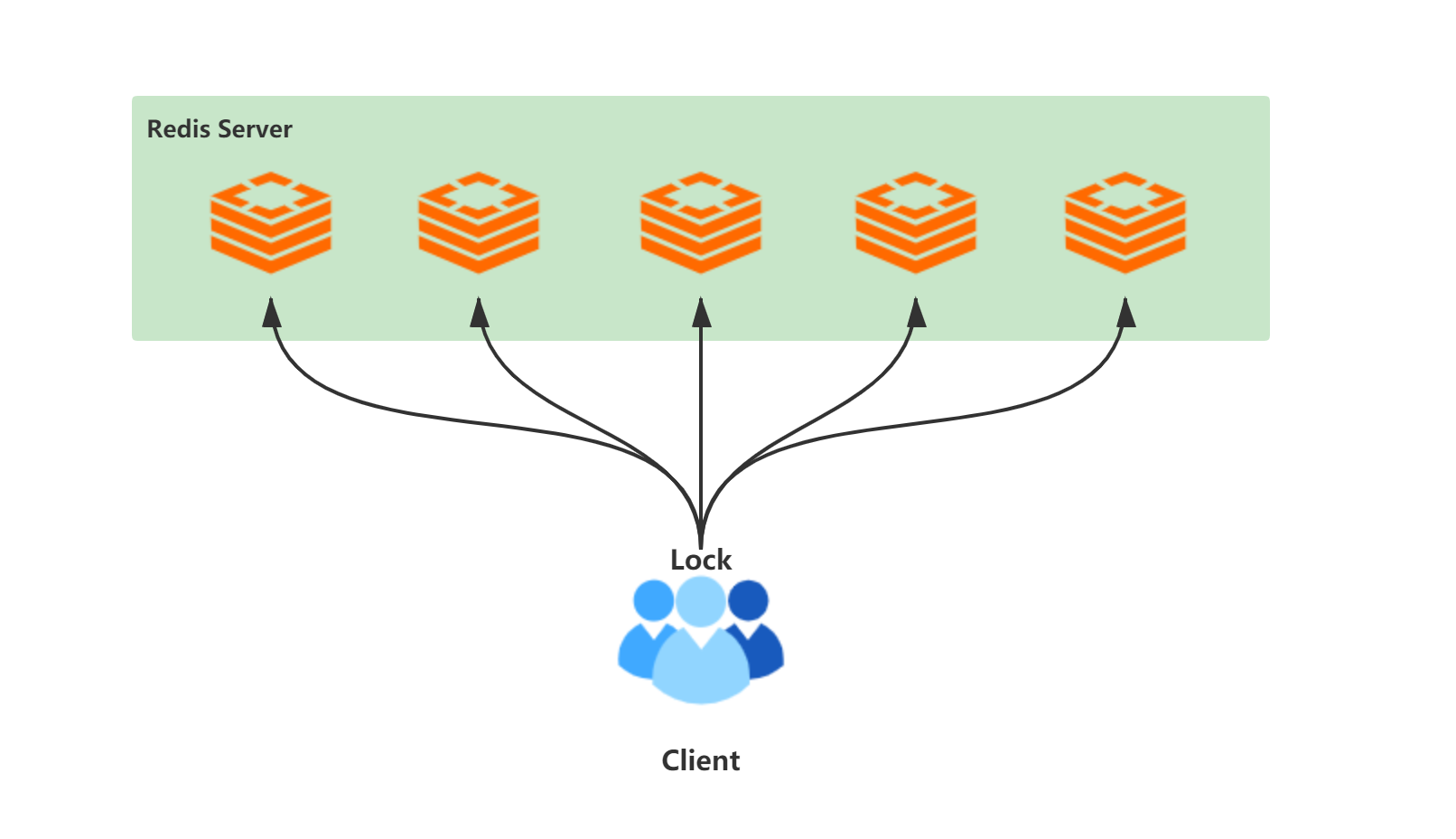

解决这个问题的办法就是使用RedLock算法,也称红锁。RedLock通过使用多个Redis实例,各个实例之间没有主从关系,相互独立;加锁的时候,客户端向所有的节点发送加锁指令,如果过半的节点set成功,就加锁成功。释放锁时,需要向所有的节点发送del指令来释放锁。RedLock的实现思路比较简单,但是实际算法比较复杂,需要考虑非常多的细节问题,如出错重试,时钟漂移等。此外RedLock需要新增较多的实例来申请分布式锁,不仅消耗服务器资源,也会有一定的性能下降。
其架构图如下,客户端向多个独立的Redis服务发送加锁指令(为了追求高吞吐量和低延时,客户端需要使用多路传输来对N个Redis Server服务器进行通信),过半反馈成功则加锁成功,Redis Server的个数最后为奇数。
Redis 中文版网站介绍
在上述的架构图中,存在5台Redis服务器用于获取锁,那么此时一个客户端获取锁需要做哪些操作呢?
  1. 获取系统当前时间(ms)
  2. 使用相同的key和随机值在5个节点上请求锁,请求锁的过程中包含多个时间值的定义,包括请求单个锁超时时间,请求锁的总耗时时间,锁自动释放时间。单个锁请求的超时时间不宜过大,防止请求宕机的Redis服务阻塞时间过长。
  1. 客户端计算获取锁的总时长和获取锁成功的个数,当所得个数大于等于3且获取锁的时间小于锁的自动释放时间才算成功
  2. 锁获取成功,则锁自动释放时间等于TTL减去获取所得消耗的时间(这个锁消耗的时间计算比较复杂)
  1. 锁获取失败,向所有的Redis服务器发送删除指令,一定是所有的Redis服务器都要发送
  2. 失败重试,锁获取失败后进行重试,重试的时间应该是一个随机值,避免与其他客户端同时请求锁而加大失败的可能,且这个时间应该大于获取锁消耗的时间

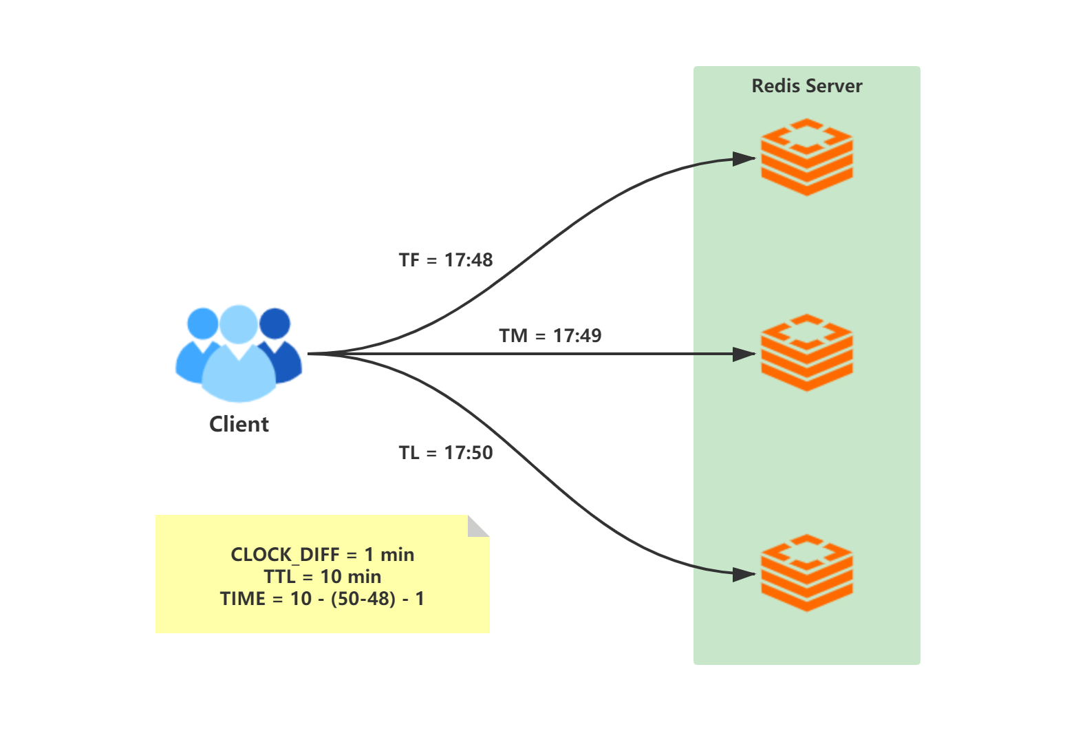

由于上面说到存在时钟漂移的问题,并且客户端向不同的Redis服务器请求锁的时间也会有细微的差异,所以有必要认真的研究一下客户端获取到的锁的最小有效时长计算:
假设客户端申请锁成功,第一个key设置成功的时间为TF,最后一个key设置成功的时间为TL,锁的超时时间为TTL,不同进程之间的时钟差异为CLOCK_DIFF,则锁的最小有效时长是:
TIME = TTL - (TF- TL) - CLOCK_DIFF
