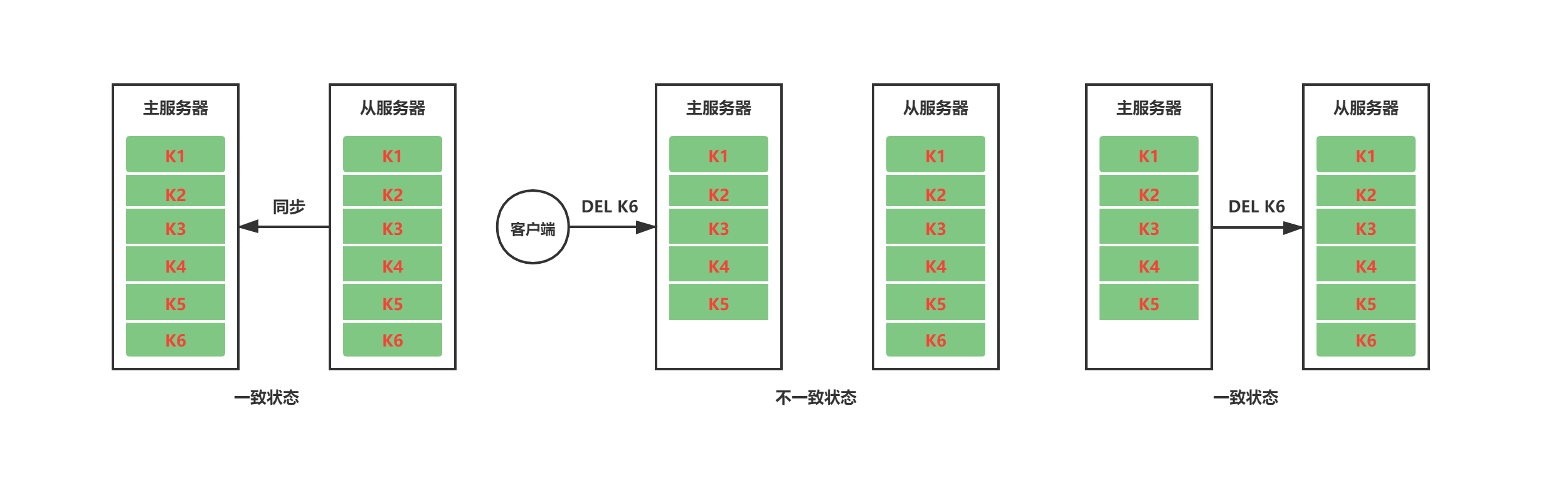

当同步工作完成之后,主从之间需要通过命令传播来维持数据状态的一致性。
如下图,当前主从服务器之间完成同步工作之后,主服务接收客户端的DEL K6指令后删除了K6,此时从服务器仍然存在K6,主从数据状态并不一致。为了维持主从服务器状态一致,主服务器会将导致自己数据状态发生改变的命令传播到从服务器执行,当从服务器也执行了相同的命令之后,主从服务器之间的数据状态将会保持一致。

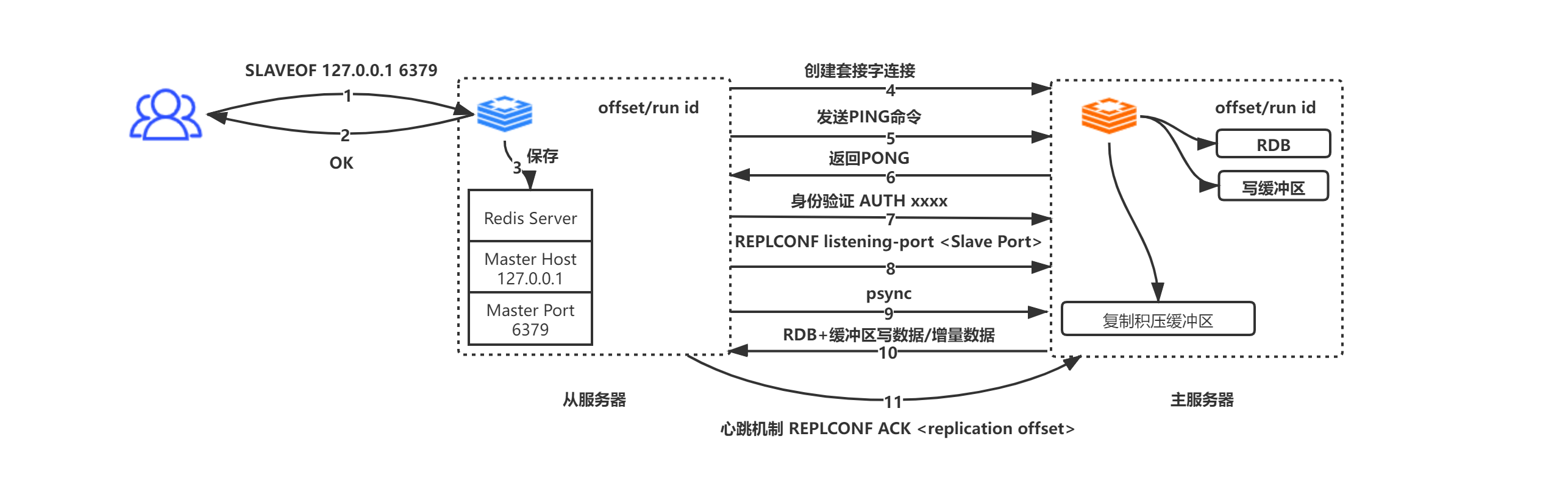

一起完整的psync流程如下图:
  1. 从服务器接收到SLAVEOF 127.0.0.1 6379命令
  2. 从服务器返回OK给命令发起方(这里是异步操作,先返回OK,再保存地址和端口信息)
  1. 从服务器将IP地址和端口信息保存到Master Host和Master Port中
  2. 从服务器根据Master Host和Master Port主动向主服务器发起套接字连接,同时从服务将会未这个套接字连接关联一个专门用于文件复制工作的文件事件处理器,用于后续的RDB文件复制等工作
  1. 主服务器接收到从服务器的套接字连接请求,为该请求创建对应的套接字连接之后,并将从服务器看着一个客户端(在主从复制中,主服务器和从服务器之间其实互为客户端和服务端)
  2. 套接字连接建立完成,从服务器主动向主服务发送PING命令,如果在指定的超时时间内主服务器返回PONG,则证明套接字连接可用,否则断开重连
  1. 如果主服务器设置了密码(masterauth),那么从服务器向主服务器发送AUTH masterauth命令,进行身份验证。注意,如果从服务器发送了密码,主服务并未设置密码,此时主服务会发送no password is set错误;如果主服务器需要密码,而从服务器未发送密码,此时主服务器会发送NOAUTH错误;如果密码不匹配,主服务器会发送invalid password错误。
  2. 从服务器向主服务器发送REPLCONF listening-port xxxx(xxxx表示从服务器的端口)。主服务器接收到该命令后会将数据保存起来,当客户端使用INFO replication查询主从信息时能够返回数据
  1. 从服务器发送psync命令,此步骤请查看上图psync的两种情况
  2. 主服务器与从服务器之间互为客户端,进行数据的请求/响应
  1. 主服务器与从服务器之间通过心跳包机制,判断连接是否断开。从服务器每个1秒向主服务器发送命令,REPLCONF ACL offset(从服务器的复制偏移量),该机制可以保证主从之间数据的正确同步,如果偏移量不相等,主服务器将会采取增量/全量同步措施来保证主从之间数据状态一致(增量/全量的选择取决于,offset+1的数据是否仍在复制积压缓冲区中)

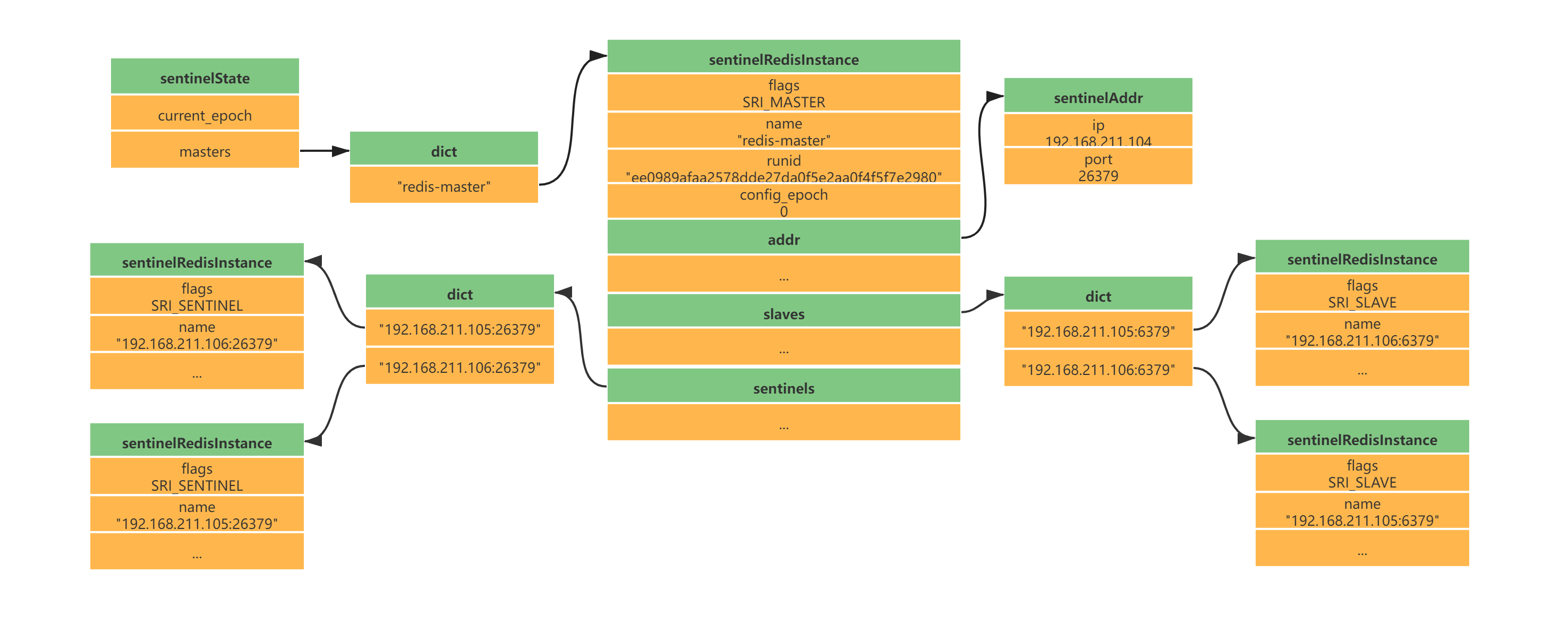

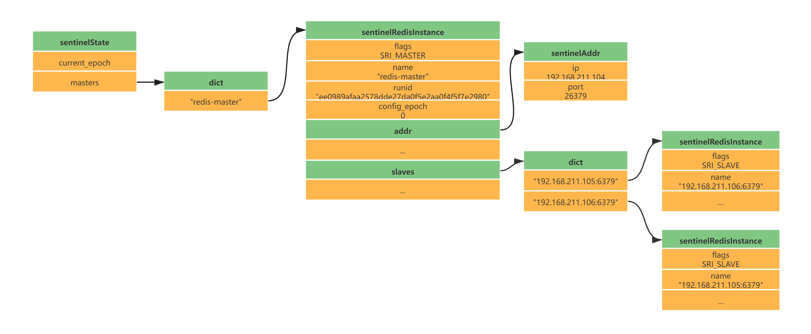

根据上面的一主二从配置将会得到如下实例结构:
2.5 创建连接主服务器的网络连接

此时实例结构信息如下所示:

此时实例结构信息如下所示:
