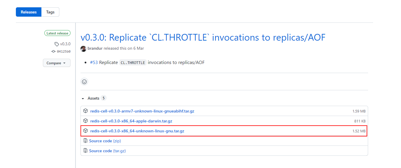

Redis-Cell基于Rust语言开发,如果不想花费精力去搞Rust环境,那么可以直接下载与你的操作系统对应的安装包(这个很关键,我就安装了挺多次的,如果安装的问题比较多的话,也建议降低一个release版本!)
下载对应的安装包:

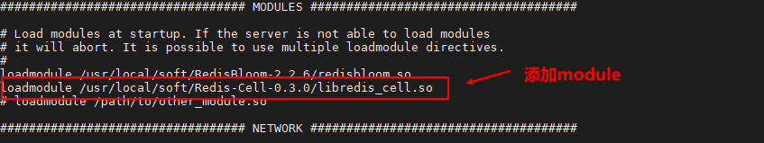

  • 修改Redis配置文件,redis.conf,添加完成后记得保存后再退出

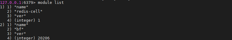

  • 重启Redis,如果启动正常,进入redis客户端,通过module list查看挂载的模块是否有Redis-Cell
  • 测试指令,出现如下情况说明集成Redis-Cell成功
