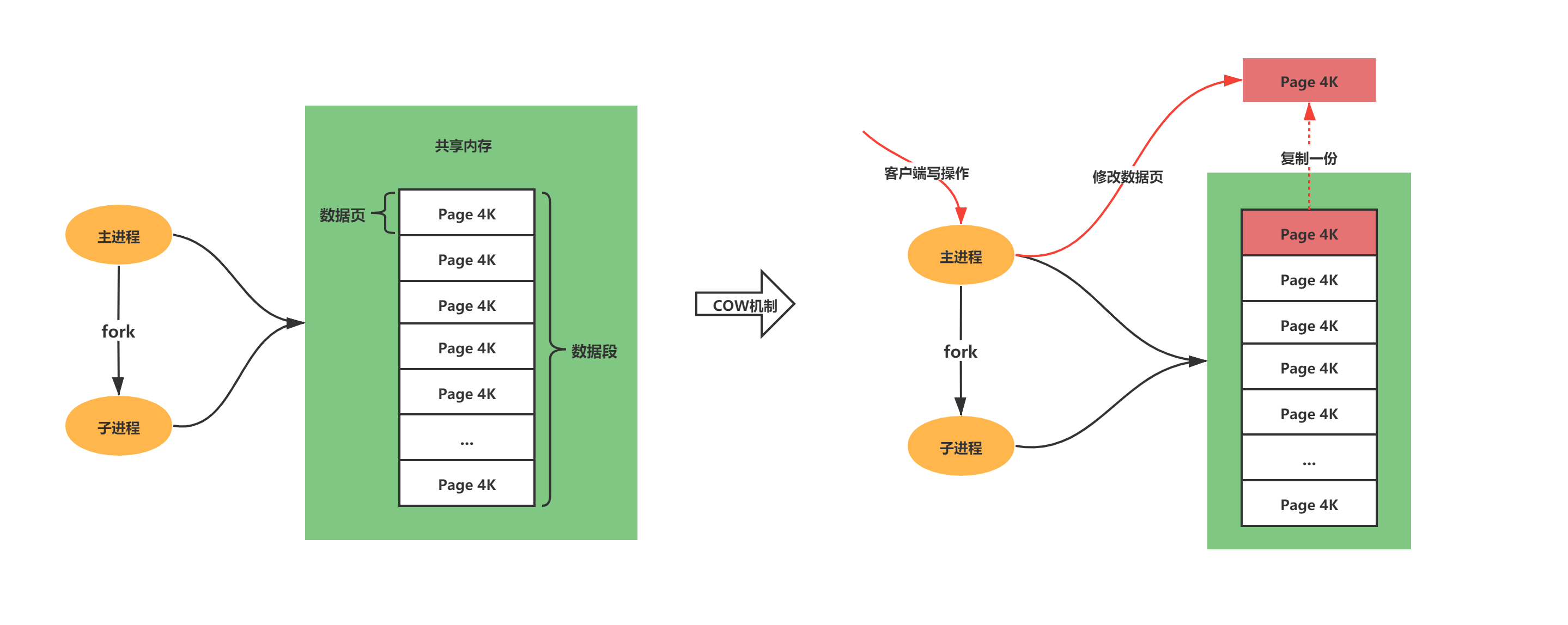

上面说到了RDB持久化过程中,主进程会fork一个子进程来负责RDB的备份,这里简单介绍一下fork
  • Linux操作系统中的程序,fork会产生一个和父进程完全相同的子进程。子进程与父进程所有的数据均一致,但是子进程是一个全新的进程,与原进程是父子进程关系
  • 出于效率考虑,Linux操作系统中使用COW(Copy On Write)写时复制机制,fork子进程一般情况下与父进程共同使用一段物理内存,只有在进程空间中的内存发生修改时,内存空间才会复制一份出来。
在Redis中,RDB持久化就是充分的利用了这项技术,Redis在持久化时调用glibc函数fork一个子进程,全权负责持久化工作,这样父进程仍然能继续给客户端提供服务。fork的子进程初始时与父进程(Redis的主进程)共享同一块内存;当持久化过程中,客户端的请求对内存中的数据进行修改,此时就会通过COW机制对数据段页面进行分离,也就是复制一块内存出来给主进程去修改。

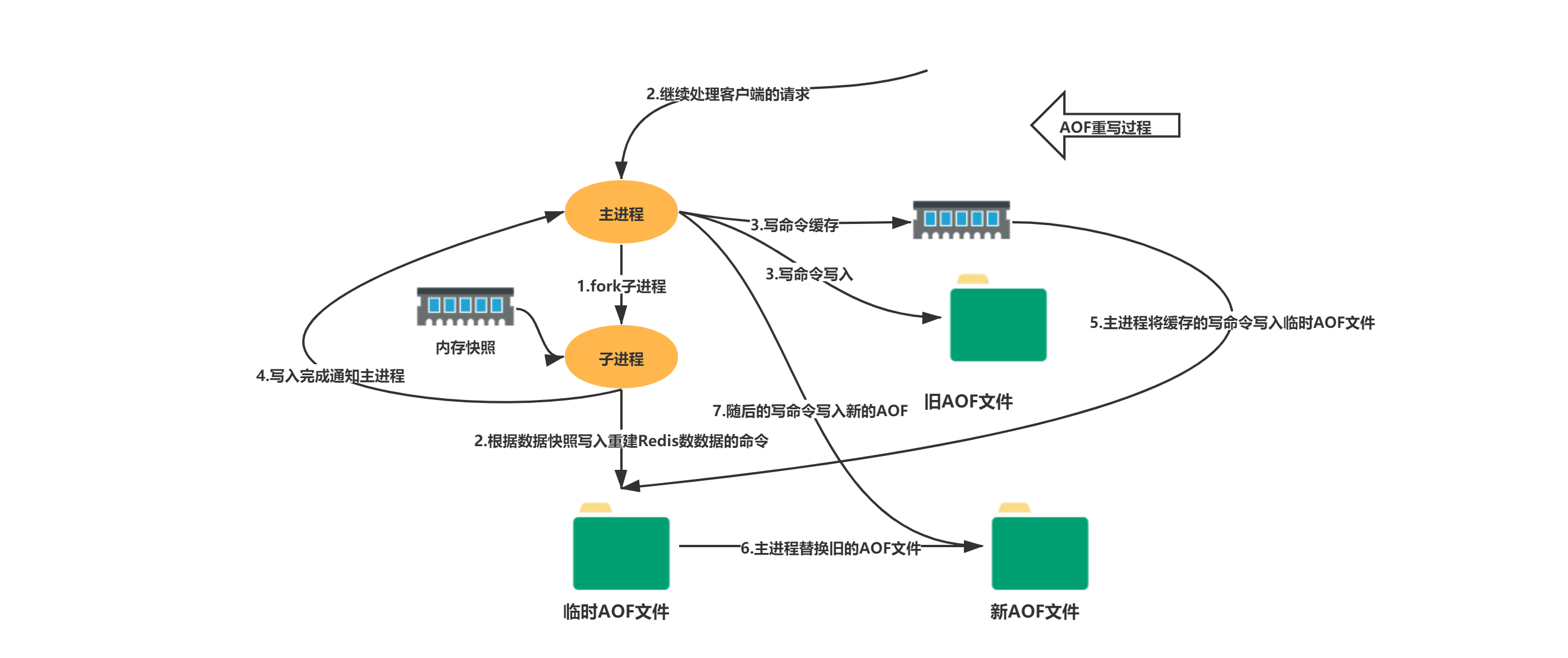

3.2.4 AOF重写
前面提到AOF的缺点时,说过AOF属于日志追加的形式来存储Redis的写指令,这会导致大量冗余的指令存储,从而使得AOF日志文件非常庞大,比如同一个key被写了10000次,最后却被删除了,这种情况不仅占内存,也会导致恢复的时候非常缓慢,因此Redis提供重写机制来解决这个问题。Redis的AOF持久化机制执行重写后,保存的只是恢复数据的最小指令集,我们如果想手动触发可以使用如下指令:
bgrewriteaof
Redis4.0后的重写使用的是RDB快照和AOF指令拼接的方式,在AOF文件的头部是RDB快照的二进制形式的数据,尾部是快照产生后发生的写入操作的指令。
由于重写AOF文件时,会对Redis的性能带来一定的影响,因此也不能随便的进行自动重写,Redis提供两个配置用于自动进行AOF重写的指标,只有这两个指标同时满足的时候才会发生重写:
auto-aof-rewrite-percentage 100:指的是当文件的内存达到原先内存的两倍
auto-aof-rewrite-min-size 64mb:指的是文件重写的最小内存大小
AOF重写流程如下:
  1. bgrewriteaof触发重写,判断是否存在bgsave或者bgrewriteaof正在执行,存在则等待其执行结束再执行
  2. 主进程fork子进程,防止主进程阻塞无法提供服务,类似RDB
  1. 子进程遍历Redis内存快照中数据写入临时AOF文件,同时会将新的写指令写入aof_buf和aof_rewrite_buf两个重写缓冲区,前者是为了写会旧的AOF文件,后者是为了后续刷新到临时AOF文件中,防止快照内存遍历时新的写入操作丢失
  2. 子进程结束临时AOF文件写入后,通知主进程
  1. 主进程会将上面3中的aof_rewirte_buf缓冲区中的数据写入到子进程生成的临时AOF文件中
  2. 主进程使用临时AOF文件替换旧AOF文件,完成整个重写过程
