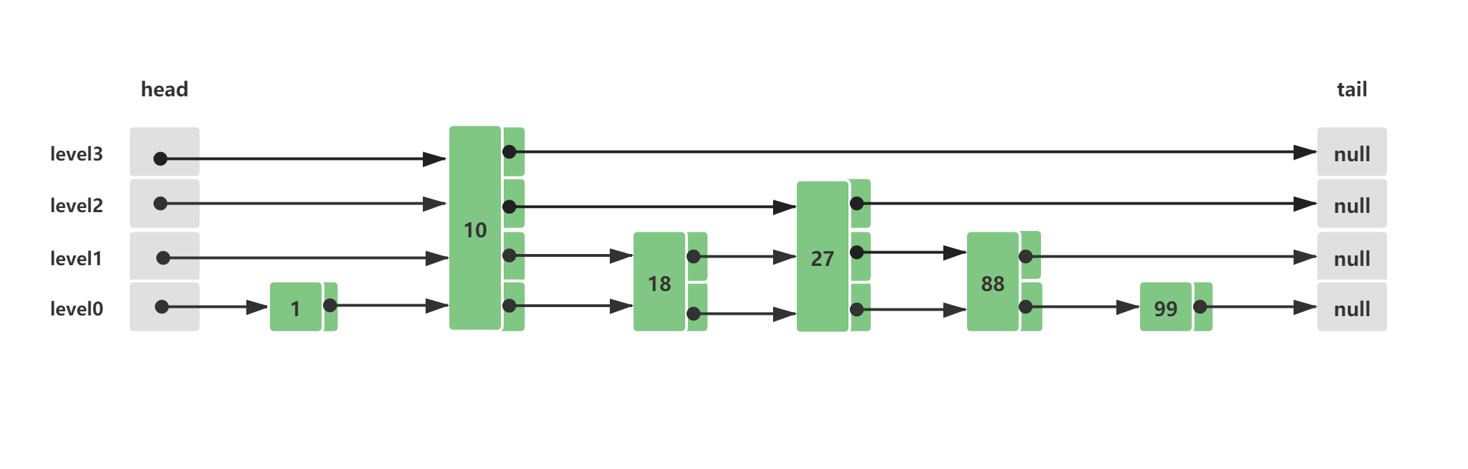

假设初始Skip List跳跃列表中已经存在这些元素,他们分布的结构如下所示:

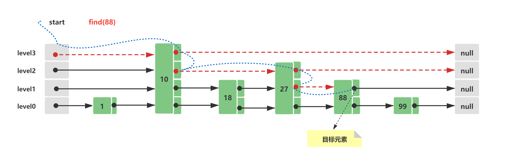

此时查询节点88,它的查询路线如下所示:
  1. 从Skip List跳跃列表最顶层level3开始,往后查询到10 < 88 && 后续节点值为null && 存在下层level2
  2. level2 10往后遍历,27 < 88 && 后续节点值为null && 存在下层level1
  1. level1 27往后遍历,88 = 88,查询命中
