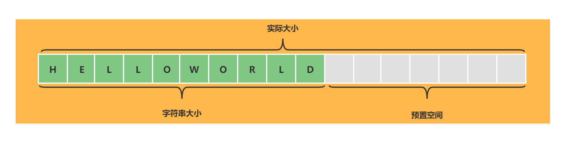

1.1 string(字符串)的内部结构
string(字符串)是Redis最简单也是使用最广泛的数据结构,它的内部是一个字符数组。如图所示:
Redis中string(字符串)是动态字符串,允许修改;它在结构上的实现类似于Java中的ArrayList(默认构造一个大小为10的初始数组),这是冗余分配内存的思想,也称为预分配;这种思想可以减少扩容带来的性能消耗。
1.2 string(字符串)的扩容
