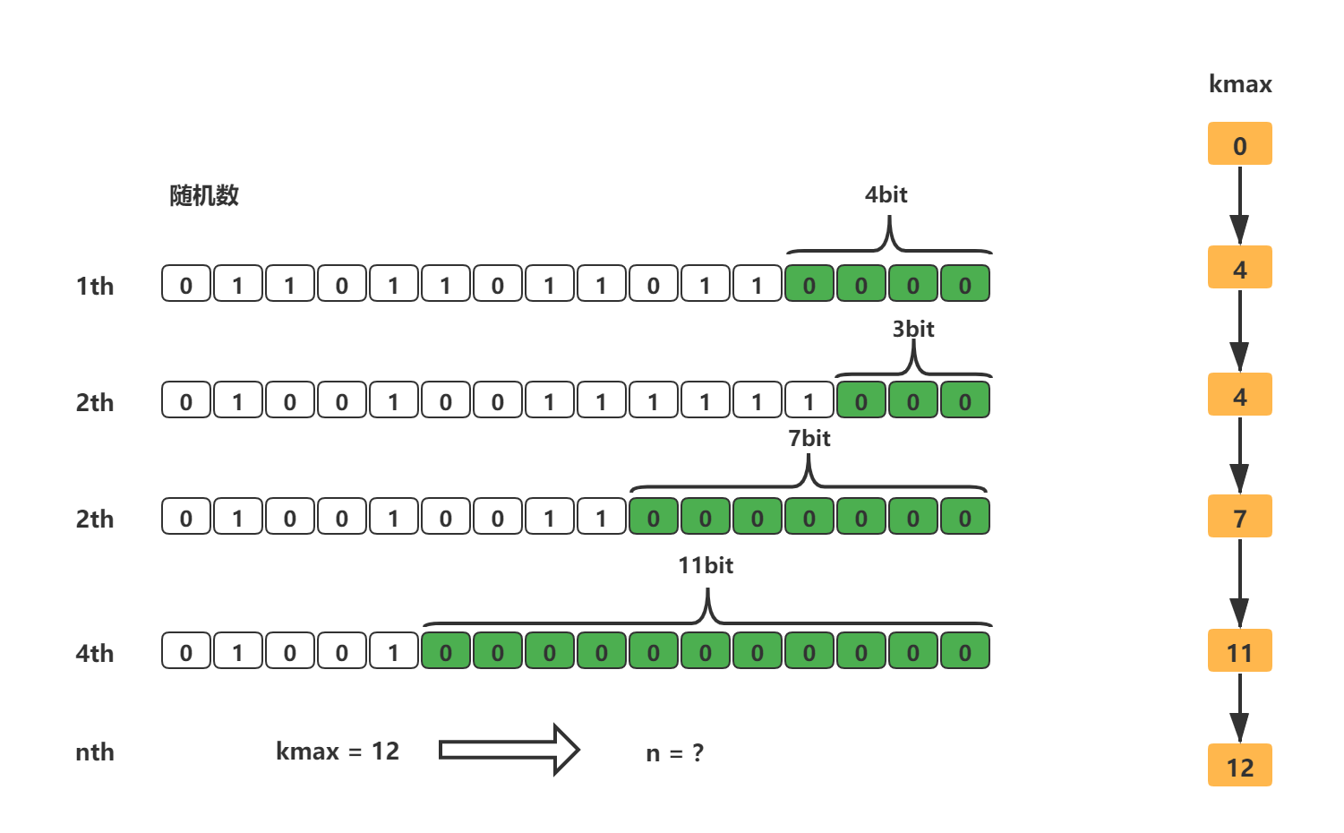

根据3.1和3.2大致可以知道HyperLogLog的实现原理了,它的主要精髓在于通过记录下低位连续零位的最大长度K(也就是上面我们说的kmax),来估算随机数的数量n。
任何值在计算机中我们都可以将其转换为比特串,也就是0和1组成的bit数组,我们从这个bit串的低位开始计算,直到出现第一个1为止,这就好比上面的伯努利试验抛硬币,一直抛硬币直到出现第一个正面为止(只是这里是数字0和1,伯努利试验中使用的硬币的正与反,并没有区别)。而HyperLogLog估算的随机数的数量,比如我们统计的UV,就好比伯努利试验中试验的次数。
综上所述,HyperLogLog的实现主要分为三步:
