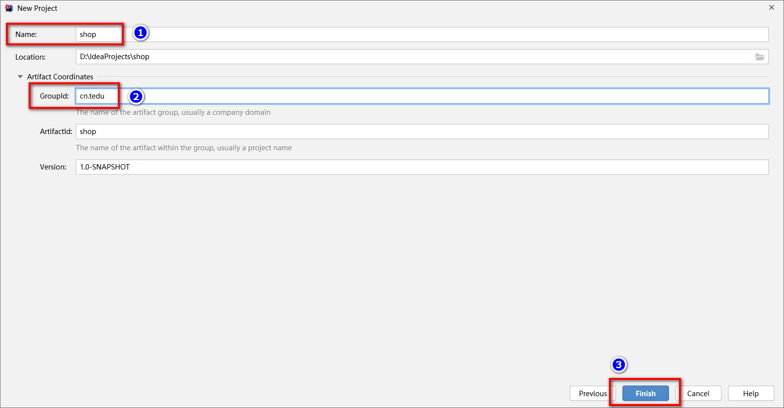

先创建一个普通的Maven项目:
然后,填写项目名称与组织ID:

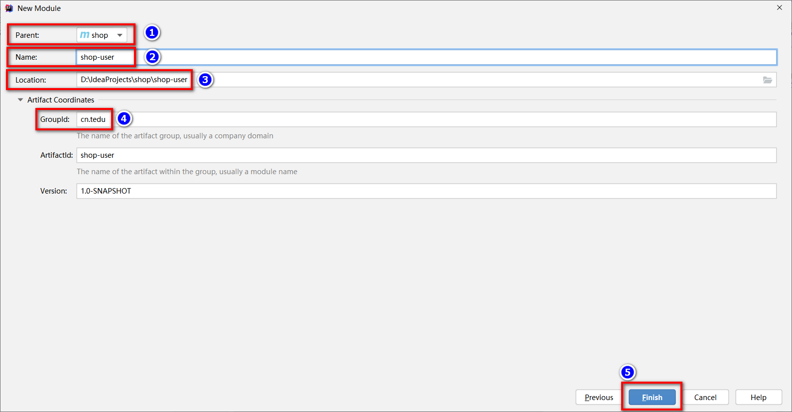

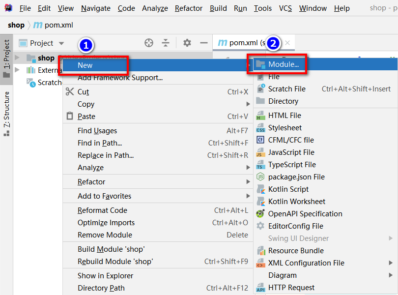

完成后,该项目作为父级项目,可以暂时不处理了,接下来,对父级项目的名称点鼠标右键,再创建子级项目,创建的菜单命令是New > Module
创建Module(模块)项目时,依然选择Maven项目,在详细配置界面,需要:
  • 确定Parent项目;
  • 自定义name,推荐使用“父级项目名-”作为前缀;
  • 填写GroupId;
  • 检查Location。
例如:

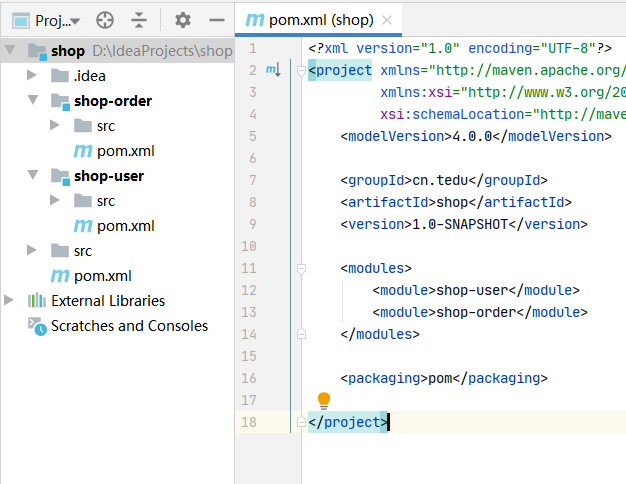

当子模块创建出来后,在左侧的项目管理面板可以看到子模块项目:

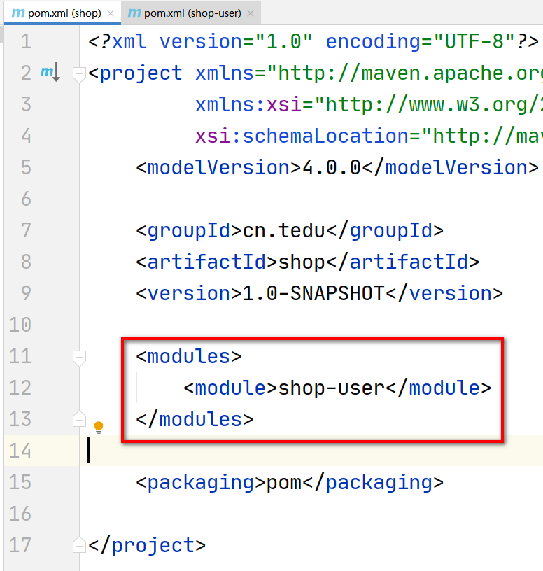

并且,在父项目的pom.xml中已经自动添加了<modules>节点,且将子模块项目配置进来了:

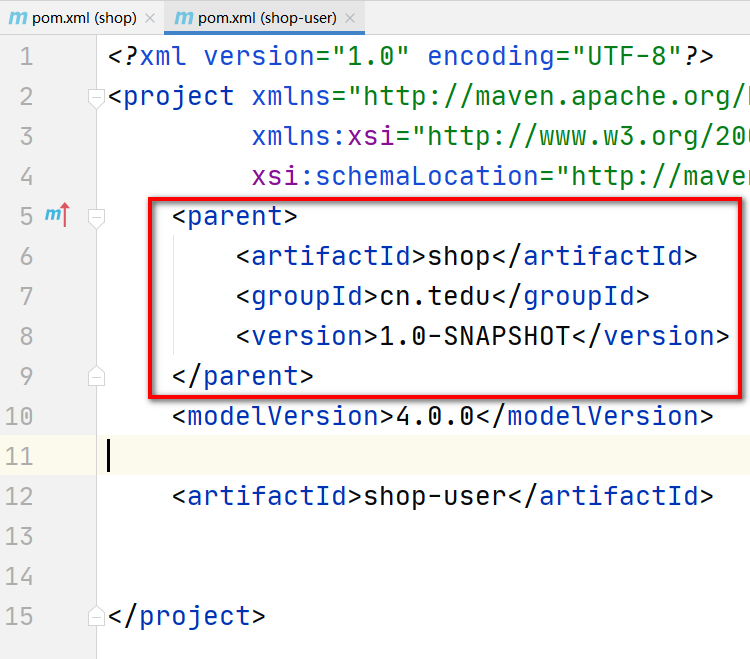

子模块项目也有自己独立的pom.xml,可以看到,已经将父级项目配置进来了:

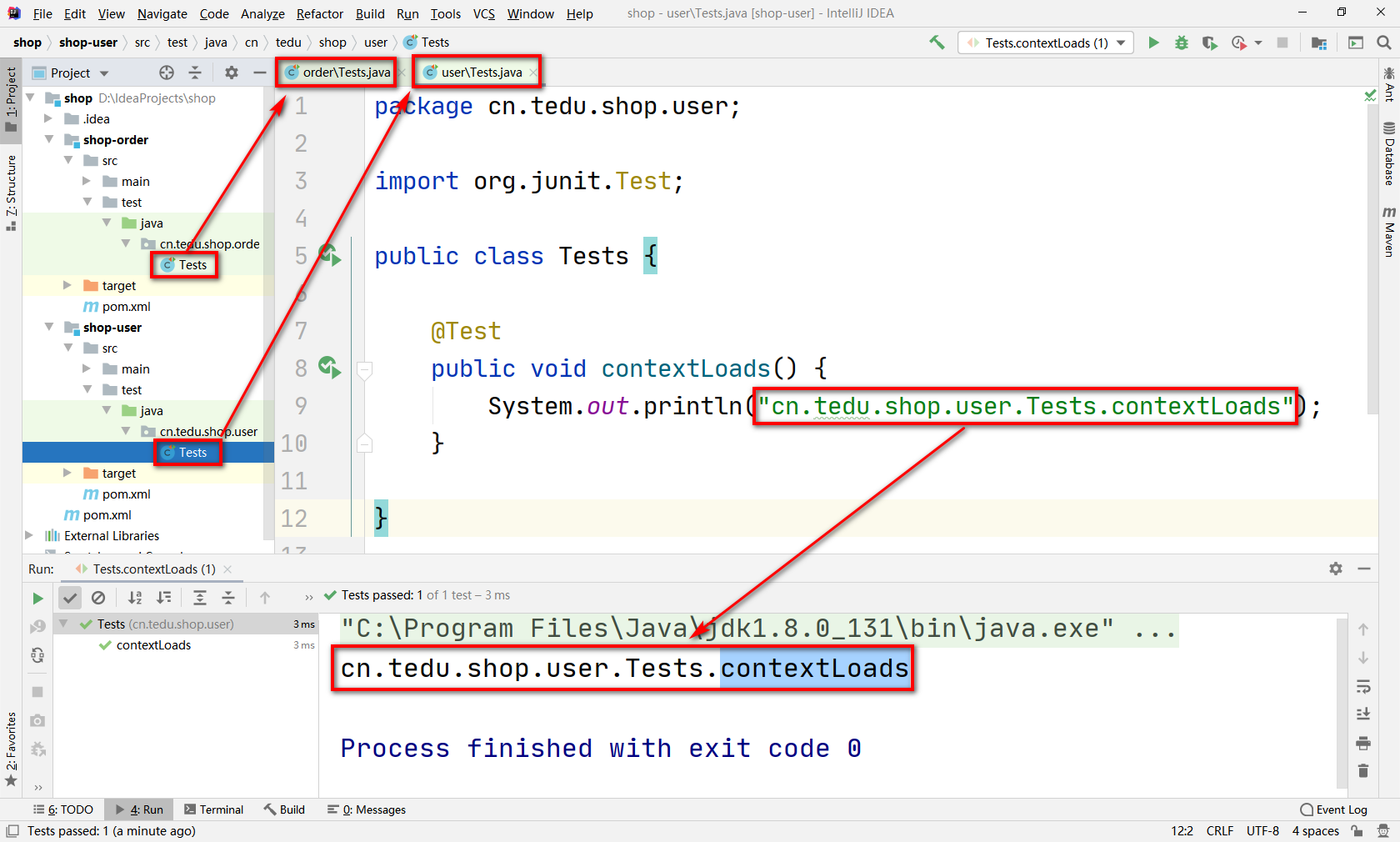

1.2. 通过父项目的配置使得各子模块项目都可以使用同样的依赖

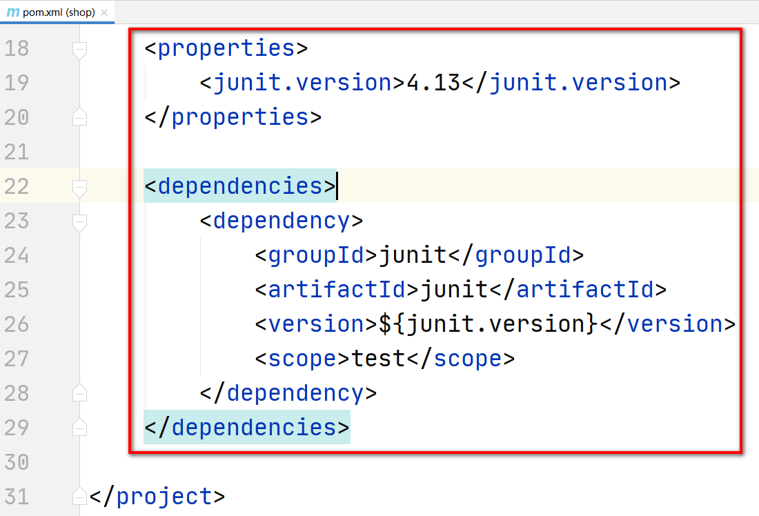

在父级项目的pom.xml中添加依赖及相关配置:
则各个子模块项目就不需要添加junit依赖,而可以直接使用junit进行单元测试了:

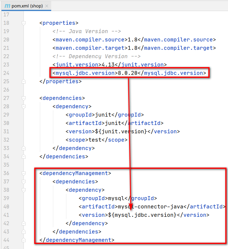

1.3. 在父级项目中配置子级项目可选的依赖

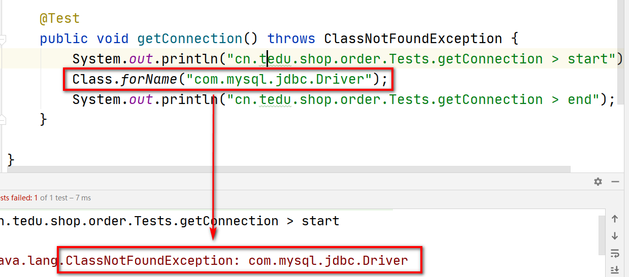

如果某些依赖只是部分子模块项目需要使用,有另一些子模块项目并不需要使用的,为了便于整体统一管理,应该在父项目的pom.xml中通过<dependencyManagement>节点进行配置,使用该节点配置的依赖,子项目是不可以直接使用的:

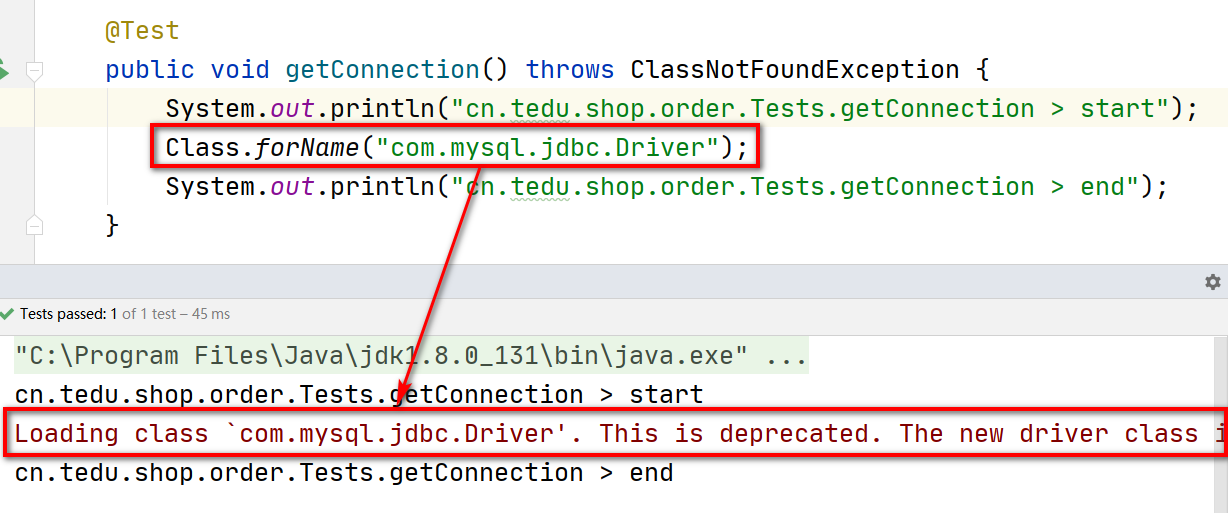

如果直接在子项目中尝试使用该依赖的类,将会出错:

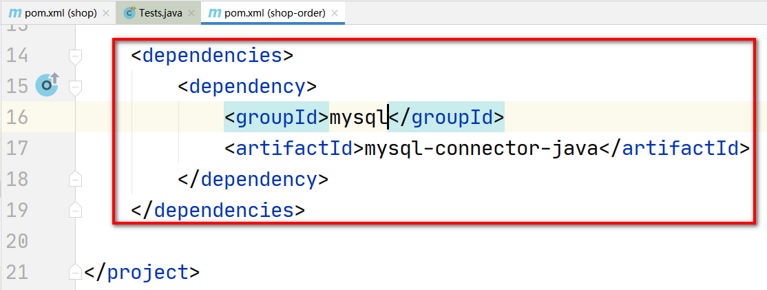

假设是shop-order子模块项目需要使用MySQL的依赖,需要在子模块项目的pom.xml中添加依赖,但是,添加依赖时,不需要指定版本:
然后,更新Maven(点刷新按钮)后再次进行测试:
至此,该子项目就可以使用MySQL的依赖了!
使用这种做法,就不必要求子项目管理各依赖的版本,所有的版本管理全部集中在父项目中即可!当然,子项目如果一定要使用其它版本,也可以自行添加<version>节点来指定。
另外,在以上操作步骤中,shop-user子模块项目并没有添加MySQL的依赖,所以,当执行同样的测试时,肯定是会出错的!

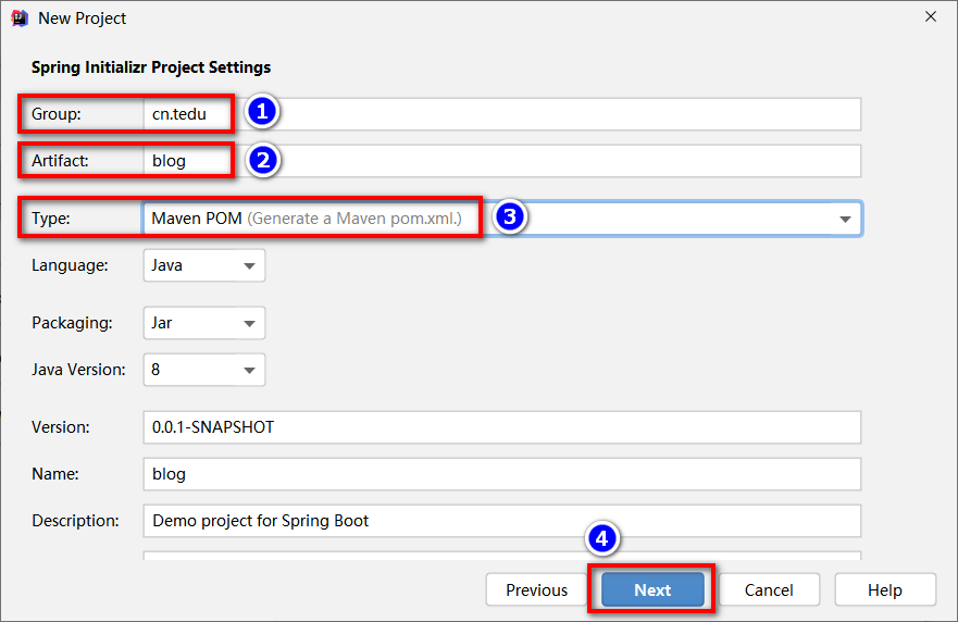

2.1. 创建父级项目

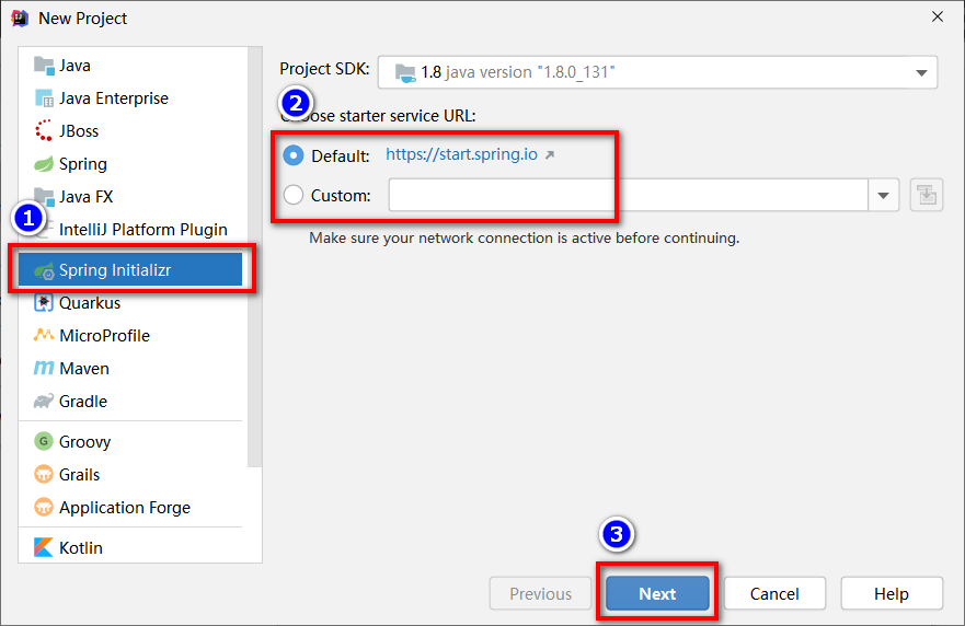

先创建父级项目,在创建项目的第1个面板的左侧选中Spring Initializr,在右侧确定可用的URL,并点击确定:
在第2个界面中,填写GroupArtifactType选择为Maven POM,其它选项不要求修改,直接确定即可:

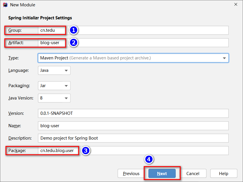

2.2. 创建子项目
对父项目点击鼠标右键,选择New > Module,在创建子模块项目的第1个界面中依然选择Spring Initializr,在第2个界面中确定子模块项目的信息,需要注意,当子模块项目的Artifact值中存在减号时,默认的Package值中是把减号两侧的名称直接连接起来的,建议自行补充小数点进行分隔:

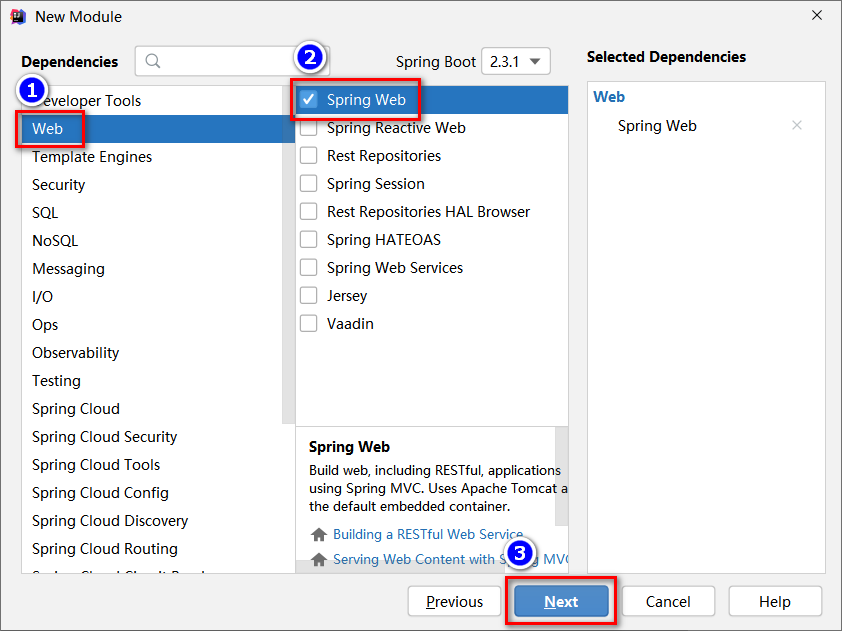

在第3个界面中根据需要来勾选依赖,假设希望这个子项目可以被部署到Tomcat,则可以勾选Spring Web依赖(各依赖也可以在创建成功之后再补充):
在第4个界面中,确定没有问题,则直接创建完成。

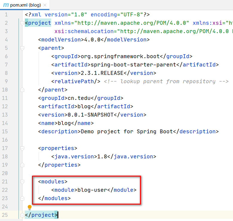

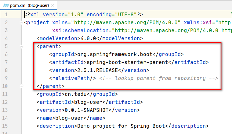

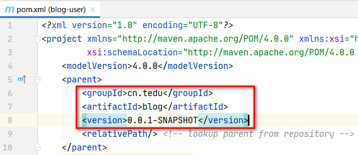

创建完成后,在子模块项目的pom.xml文件中可以看到其父项目依然是SpringBoot项目,而不是之前创建的blog项目:
则需要将此处的父项目改为blog项目(打开父项目的pom.xml文件找到相关信息后复制并粘贴到子模块项目中):
同时,父项目中并没有自动添加<modules>节点来配置子模块项目,需要手动添加(另外,此时在父项目中并不需要<dependencies>节点和<build>节点,可以自行删除):

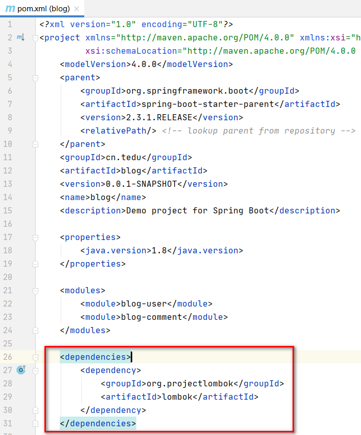

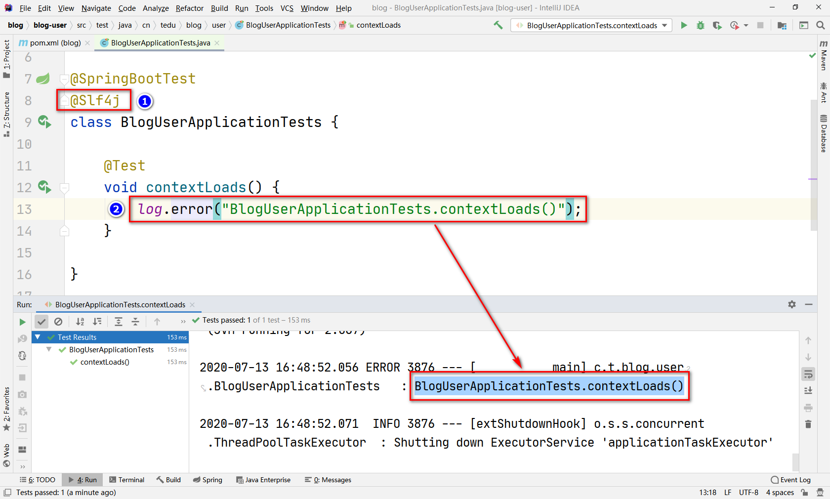

在使用SLF4j时,推荐与lombok一起使用,应该先添加lombok的依赖,由于该依赖可能在若干个子模块项目中都需要使用,可以直接将这个依赖添加在父项目中:
接下来,可以在任一子模块项目中测试使用SLF4j:

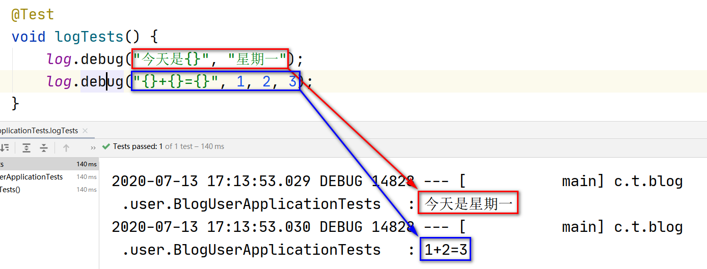

在调用log的各方法时,输出的内容可以使用{}作为占位符(括号中间没有内容),后续使用可变参数添加占位符对应的值,例如:
