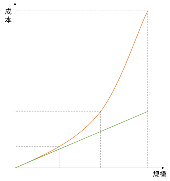

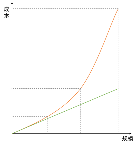

我们再来看看云的成本,当一个公司需要支持几十万用户的时候,并没有什么感觉。当他们要支撑上千万乃至上亿用户的时候,我们就会发现,一个几十万用户的系统架构和一个支撑上千万用户的架构,在成本上来说,完全不是一个数量级的。
在这个图中,我们可以看到,当需要处理的数据或是用户请求的规模越来越大时,我们的成本是呈现快速上升的曲线,而不是一个线性上升的成本关系。我们可以来算一下,根据行业内的经验,可以估计如下的投入:
  • 几十万用户的公司,只需要处理百级 TPS 的量,只需要 10 台左右的服务器;
  • 上百万用户的公司,只需要处理千级 TPS 的量,需要有 50 台左右的服务器;
  • 上千万用户的公司,需要处理万级到十万级 TPS 的量,需要 700 台左右的服务器;
  • 上亿用户的公司,其需要处理百万级 TPS 的量,需要上万台的服务器。
可以看到,十万用户到上亿用户,也就多了 100 倍,为什么服务器需要 1000 倍?这完全不是呈线性的关系。
