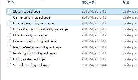

解压后,可以看到很多的.unitypackage后缀的文件:
将Characters.unitypackage这个文件导入到Unity中即可。

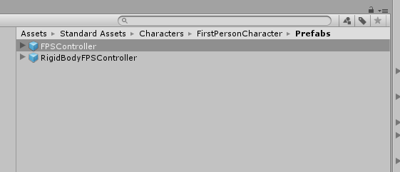

然后打开Assets->Standard Assets ->Characters ->FirstPersonCharacter ->Prefabs文件夹:
选择预制体拖入到场景中就可以使用了。

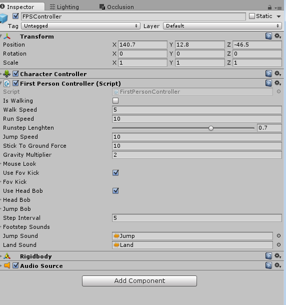

有两个预制体
FPSController.cs
主要组件有Character Controller、脚本First Person Controller、Rigidbody
这个是FPS第一人称控制器,模拟FPS游戏中人物移动的方式,是第一人称控制器。
鼠标锁定,视角跟随鼠标移动而移动。WSAD控制人物移动

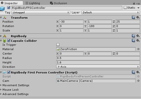

RigidBodyFPSController.cs
主要组件有Capsule Collider、脚本RigidBody First Person Controller
与FPSController控制器不同的一点是,一个是用CharacterController控制移动,一个是控制人物本身的刚体,给刚体添加一个方向力,就可以移动
