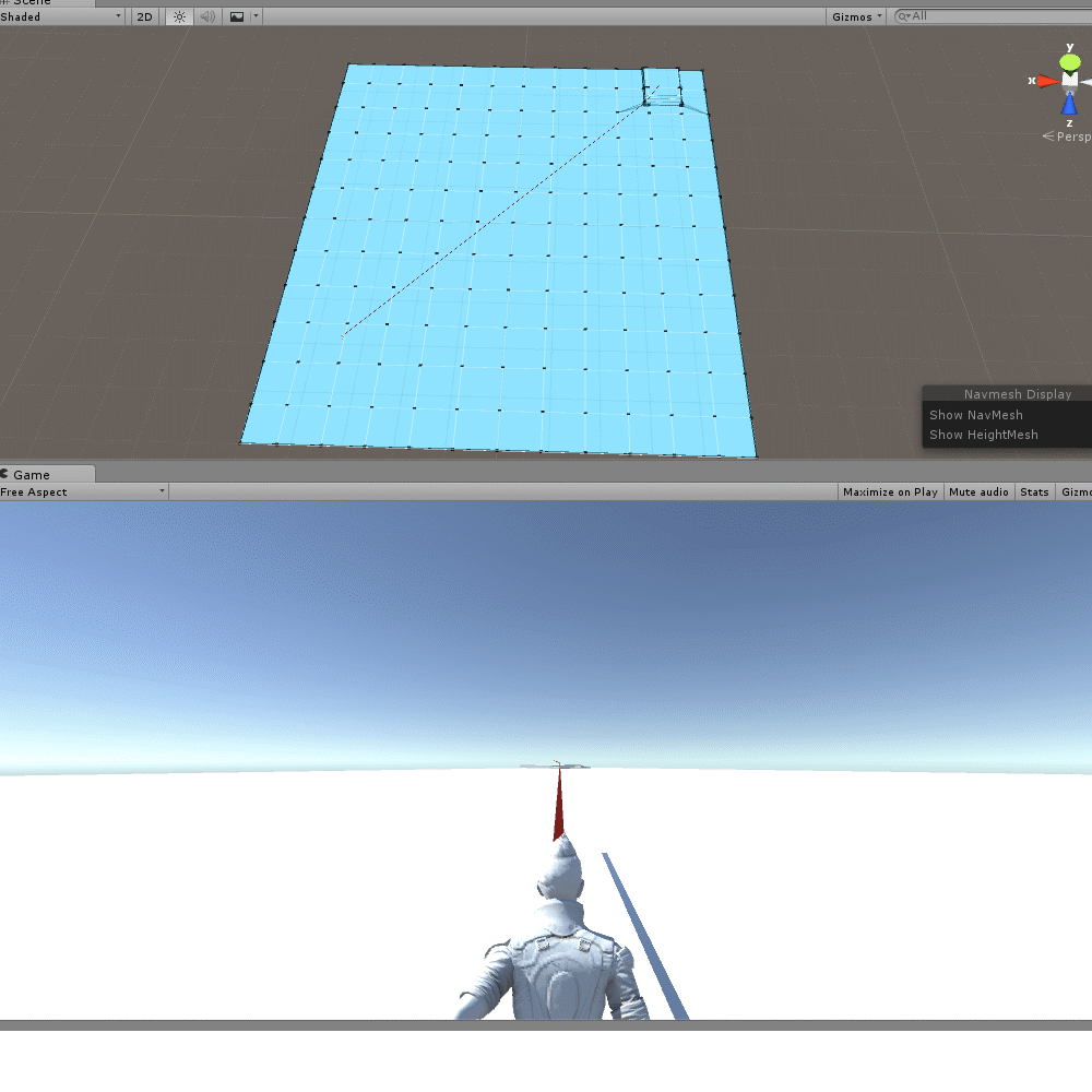

今天实现,在Unity3d中实现点击目标点,然后出现引路线段,动态更新线段等功能。
效果图如下图所示:
这里写图片描述

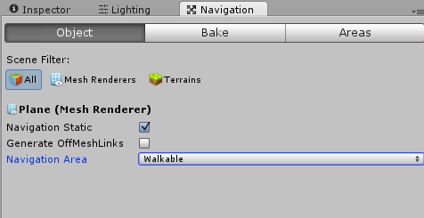

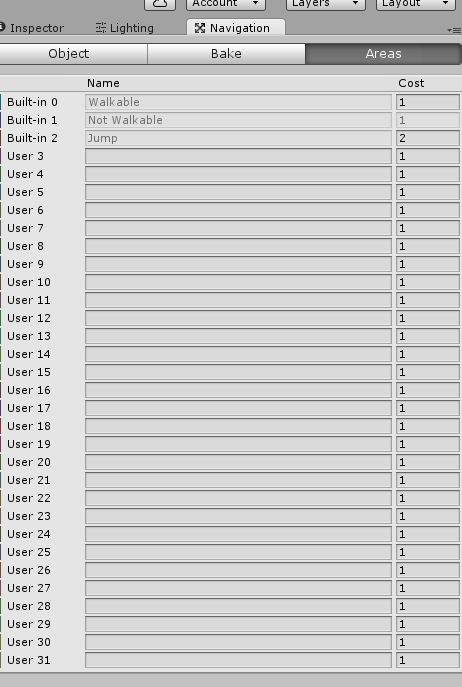

Path Finding->Area Mask
<1>可以行走的区域,这个再配合
这里写图片描述
这里写图片描述
这2个使用。先添加Areas层,然后在Object->Navgation Area->设置Areas层
<2>这个可以运用到dota游戏中,小兵自动3路寻路
