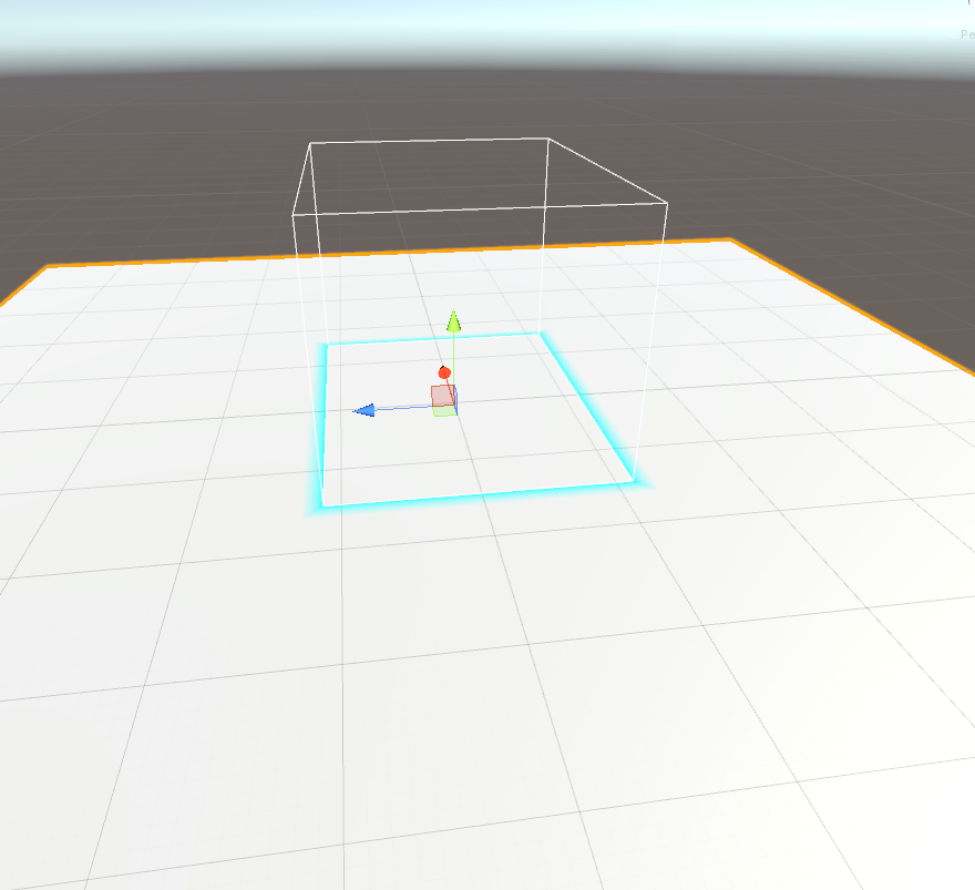

线都连接好,然后两个定位器定位到正确的位置
打开SteamVR,然后进行房间设置,设置完成后就可以愉快的开发了。

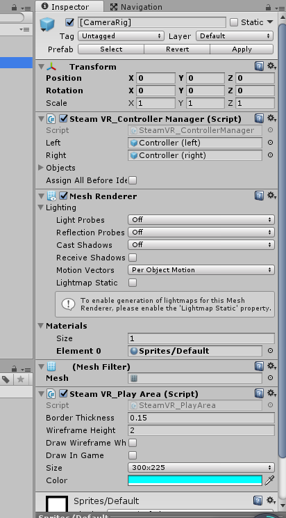

设置"[CameraRig]"的位置
[CameraRig]相当于VR在项目中摄像机的位置,也就是人能看到的位置

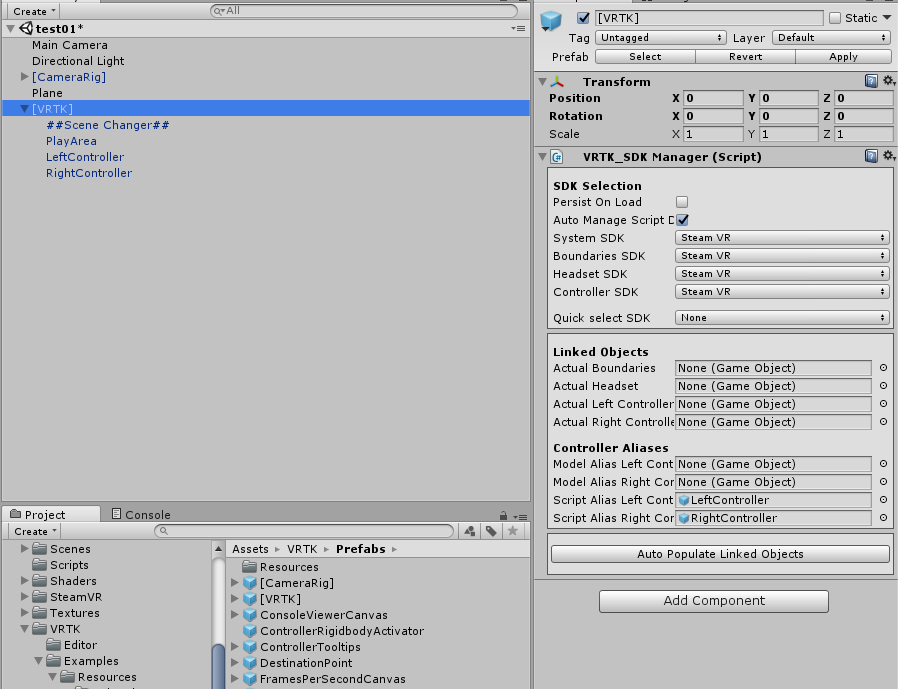

下载VRTK插件
链接:https://pan.baidu.com/s/1IdHcPknTZHRavg7YhvZWjA
提取码:kl2f
也可以直接在商店中搜索VRTK,但是商店里面这个版本没有用过,我还是用的老版本的

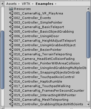

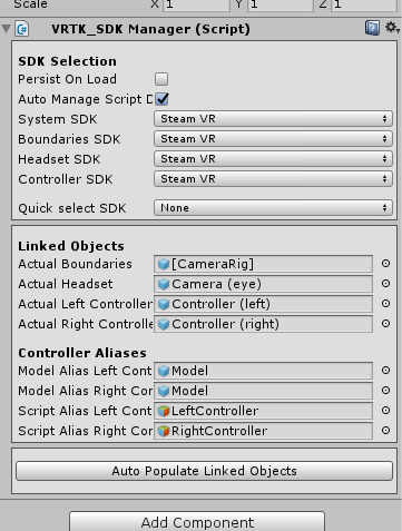

设置一下VRTK的参数
VRTK自带的一些DEMO也可以学习一下,很全面

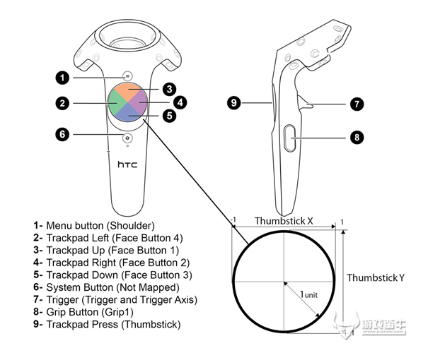

1.手柄按键
1 - 菜单键
2 - 圆盘左
3 - 圆盘上
4 - 圆盘右
5 - 圆盘下
6 - 系统键(按下后手柄断开连接,再次按下手柄再次连接上)
7 - 扳机键
8 - 握持键
9 - 触摸板键

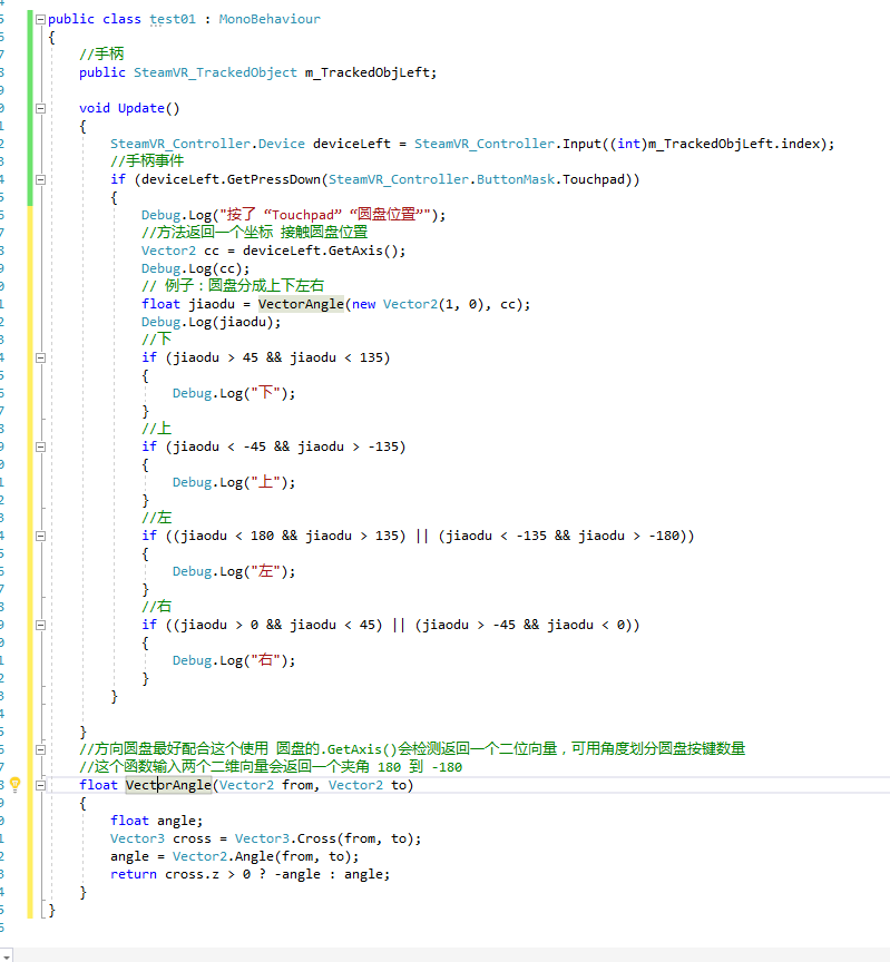

2.圆盘触摸事件
4.触摸板轴的获取
通过以上两种方式获取的VRControllerState_t,获取触摸板的轴
x = state.rAxis0.x
y = state.rAxis0.y

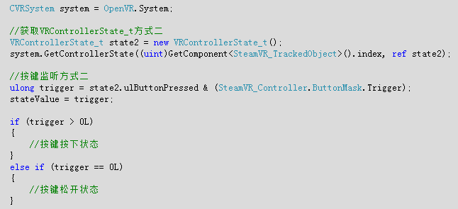

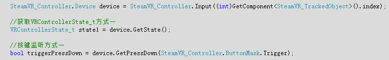

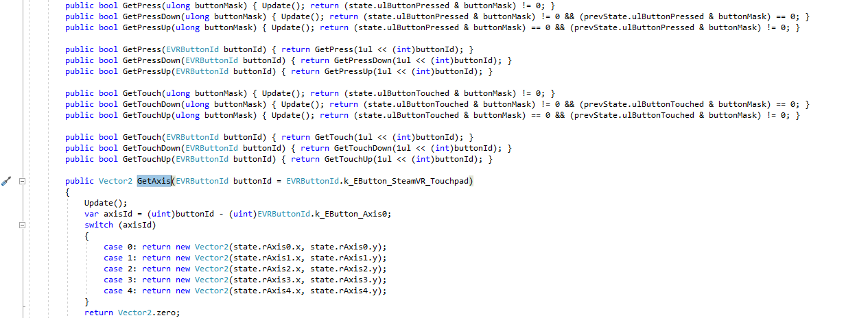

5.手柄按键事件
通过Device.GetPressDown / GetPressUp / GetPress获取按键事件
Press是按压事件
通过Device.GetTouchDown / GetTouchUp / GetTouch获取按键事件
Touch是触摸事件

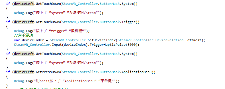

6.手柄自带API
