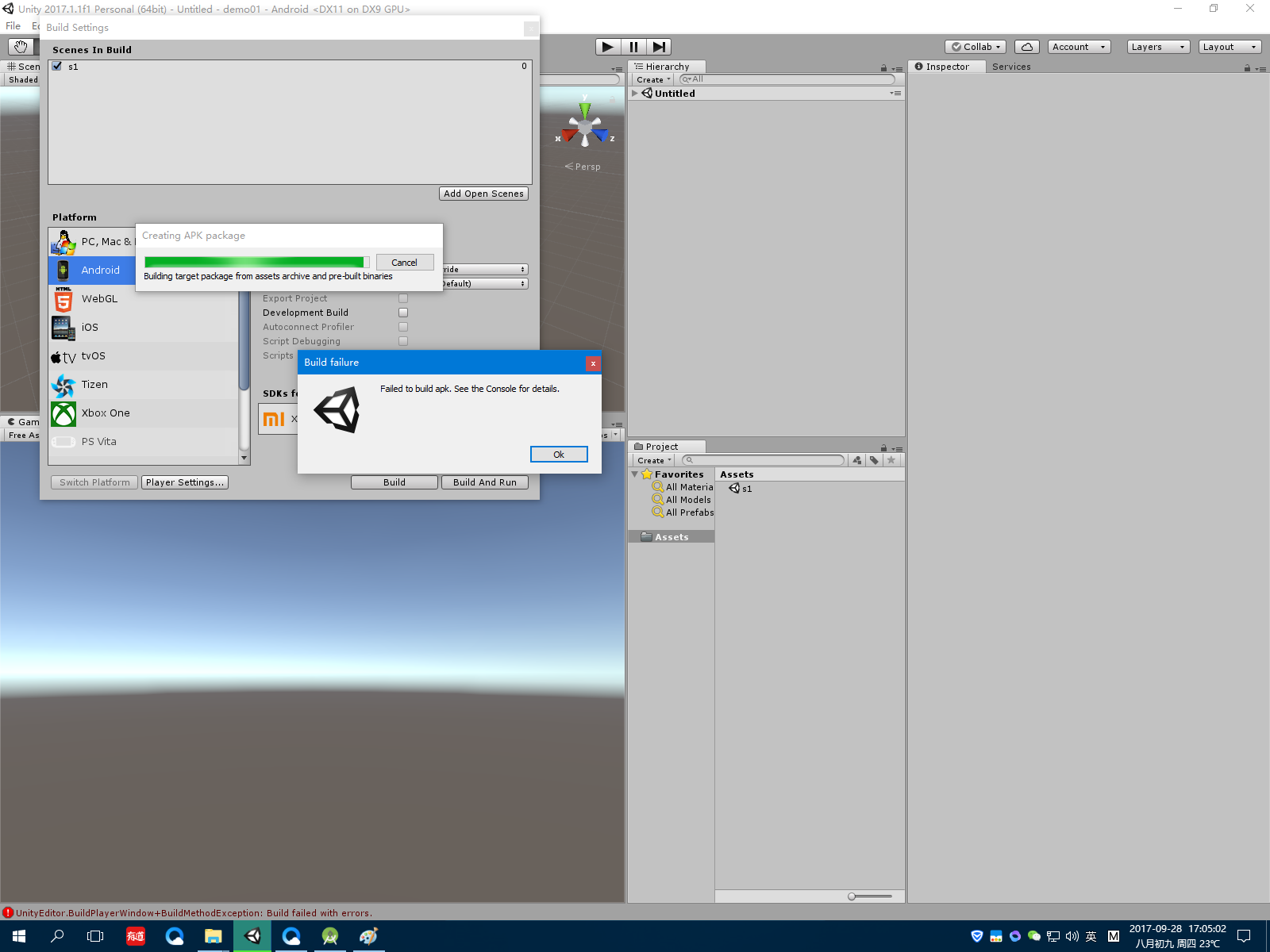

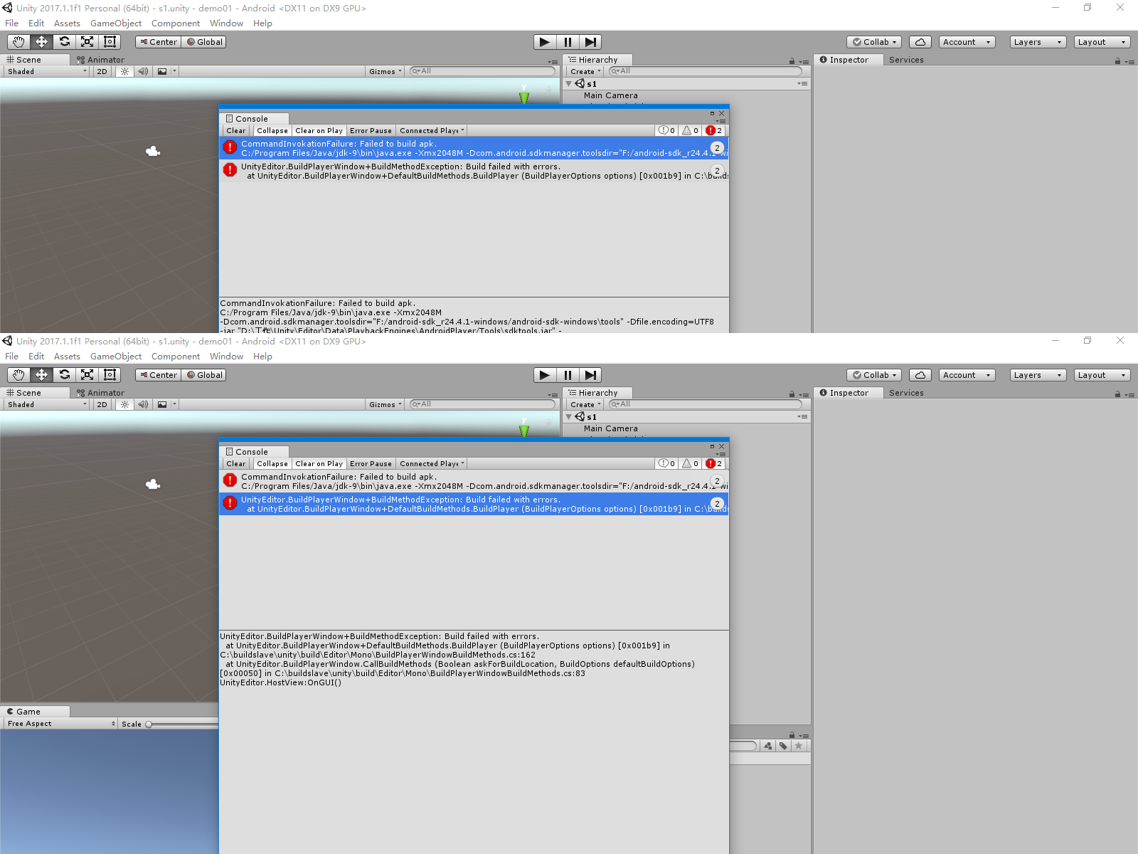

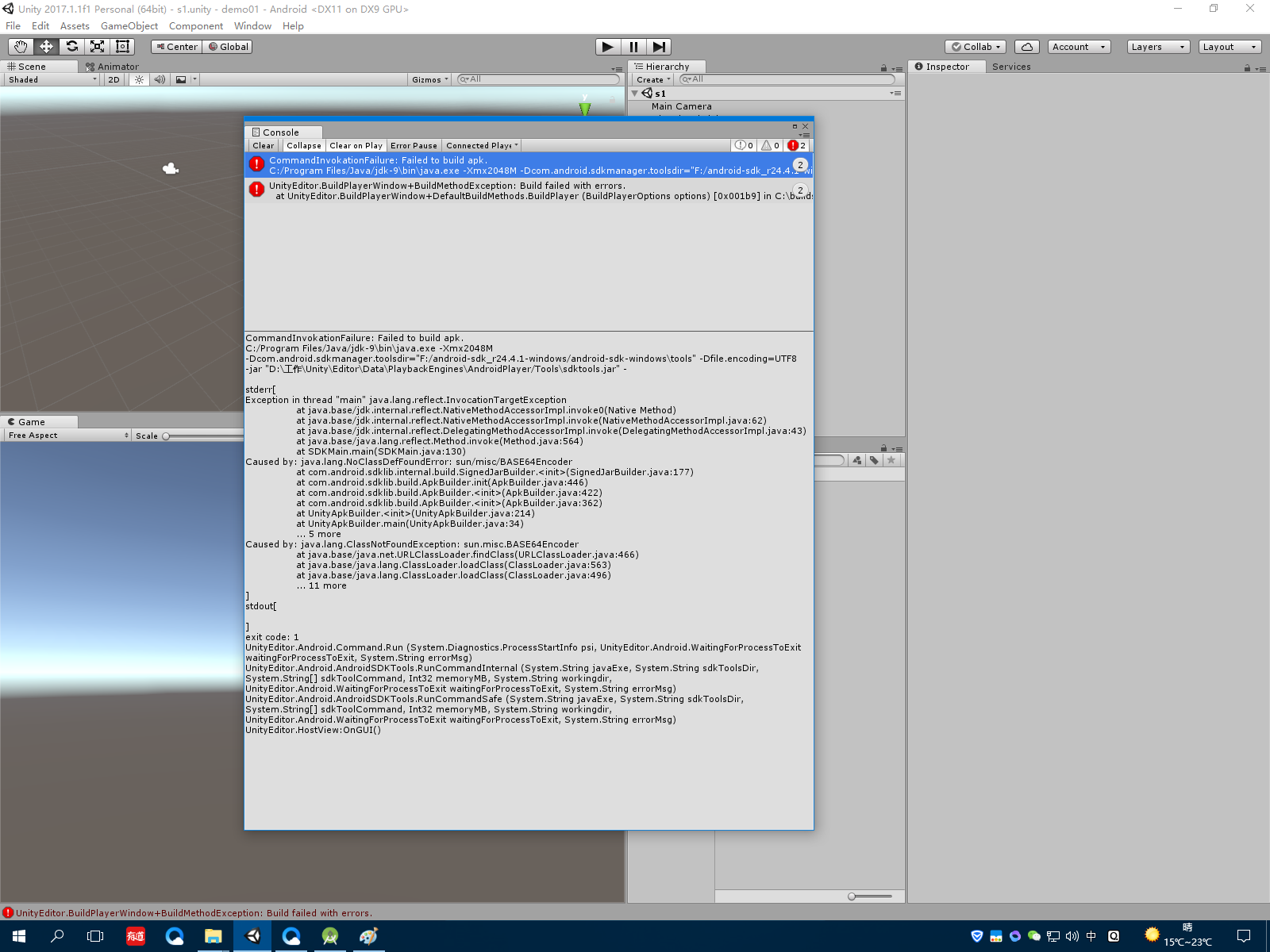

一、问题描述
Android Studio无法找到tool.jar
错误提示:
Failed to build apk.See the Console for details.
CommandInvokationFailure:Failed to build apk
如下图所示:
这里写图片描述
这里写图片描述
这里写图片描述

困扰两天的问题终于解决了,以为是SDK的问题,换了无数个SDK,结果都不行。
然后以为是SDK tool的问题,又换了好多tool都不行
最后就认真看错误,一行行分析,才发现原来是sdktool.jar这个东西出现错误了。
然后就在网上找sdktool.jar这个文件
最后就发现了这么一篇帖子
Android Studio无法找到tool.jar解决方法!
发现我的情况也类似,也是装完Android Studio之后出现问题,然后就去修改安装路径。
把环境变量里面的JAVA_HOME的变量值最后加上\
Path的变量值改为路径\bin
然后就完美打包了!!!
