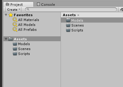

1、新建项目
博主的Unity版本是Unity5.6.1f1,推荐大家使用我这个版本,或者其他的5.6.x版本,不然可能会出现各种各样奇奇怪怪的问题。
文件目录的话就按照我这个目录来,比较清晰明了。

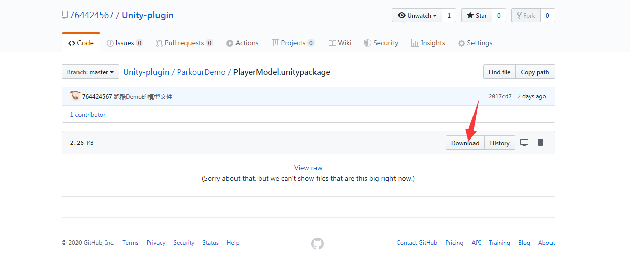

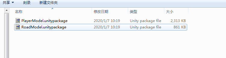

2、导入资源

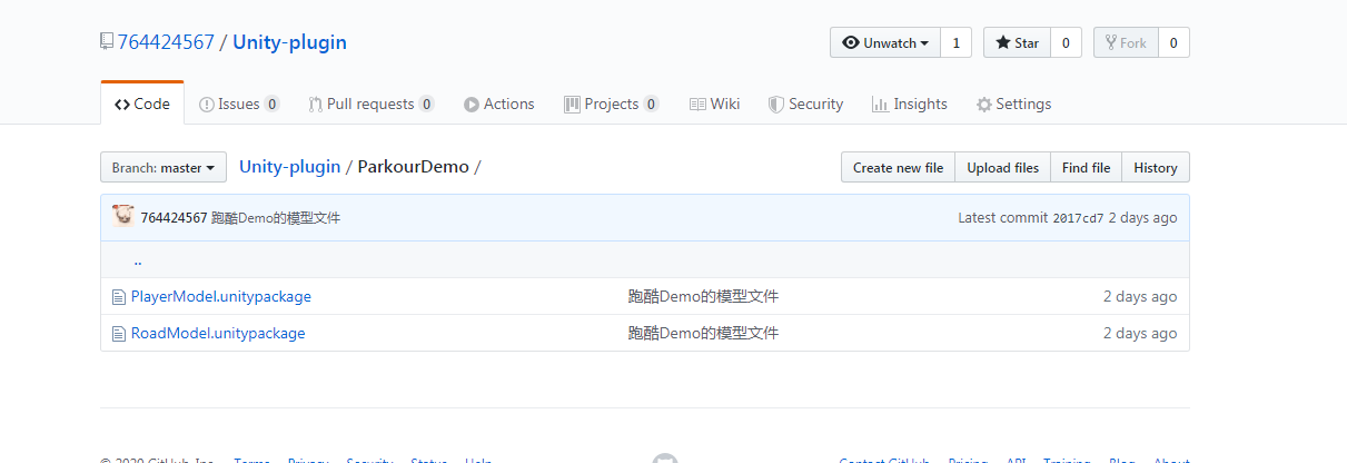

资源已经上传到Github,需要的可以下载
https://github.com/764424567/Unity-plugin/tree/master/Menu/Unity3D-ParkourDemoAssets

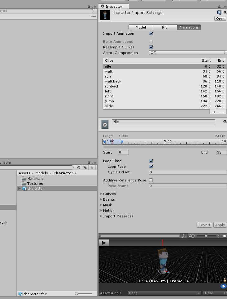

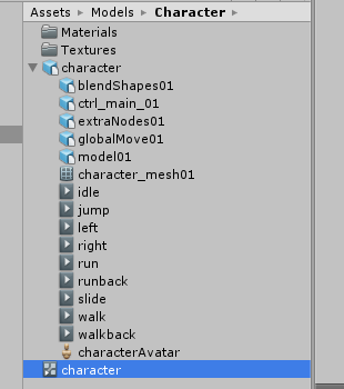

3、处理动画资源
可以看到所有的动画文件都有。

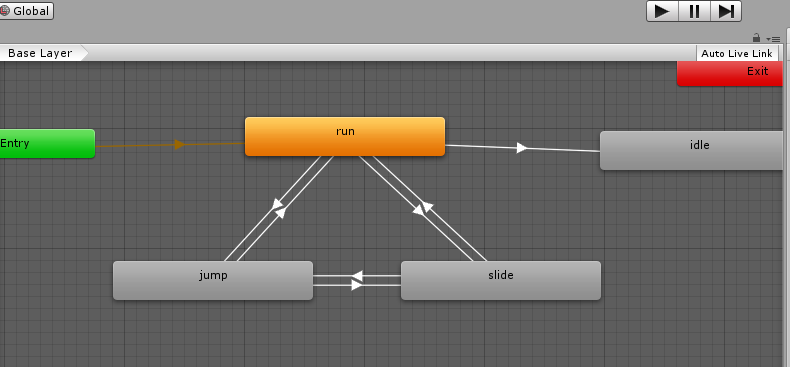

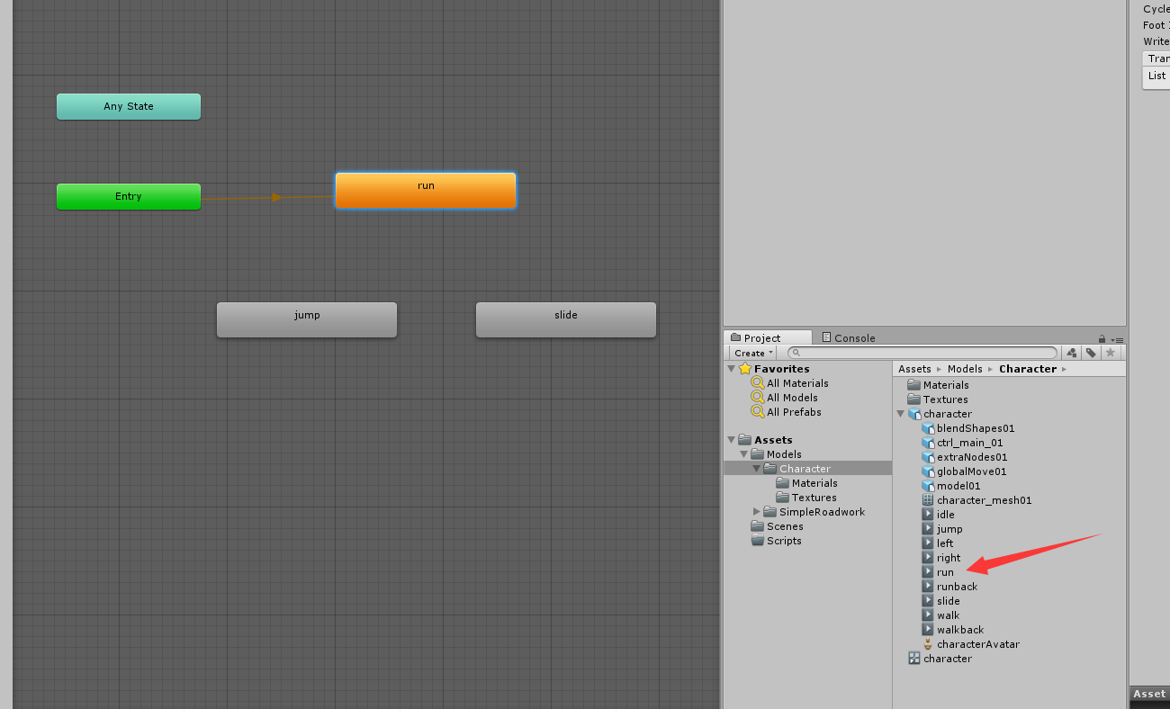

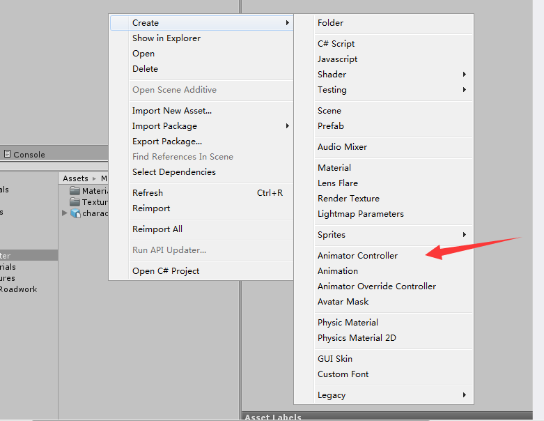

接着我们就可以新建一个Animator Controller文件来管理动画文件。
命名随意。
接着我们将动画剪辑拖到Animator处理面板中:
默认状态是run,然后有jump 、slide、idle

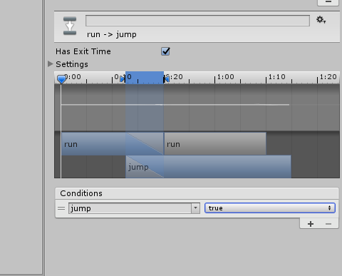

接着就是“Take Transition”将run和jump 以及 run 、slide、idle连下线。
设置两个bool值,来控制动画的切换:
接下来我们就可以在场景中看一下动画效果了:

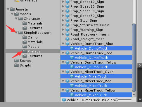

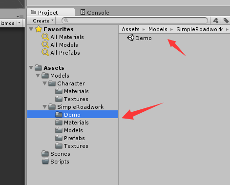

4、处理路段模型

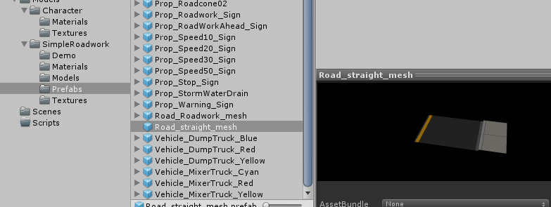

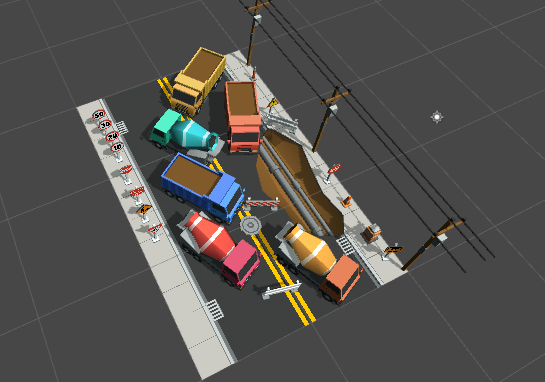

首先我们找到导入的资源SimpleRoadwork,里面有一个Demo场景,点进去可以看一下各类模型:
在Prefabs文件夹中,可以找到我们需要的各类模型,包括路面、路标、障碍物:

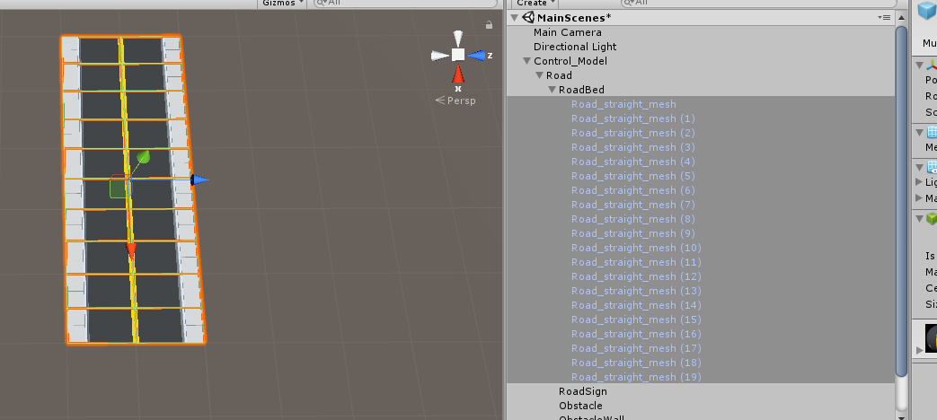

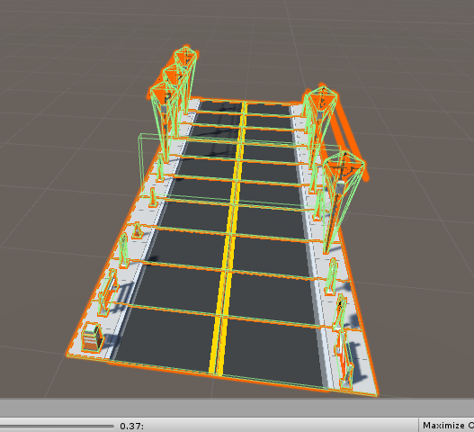

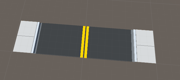

接下来,我们就设计一下路面:

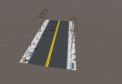

接着摆放路标:

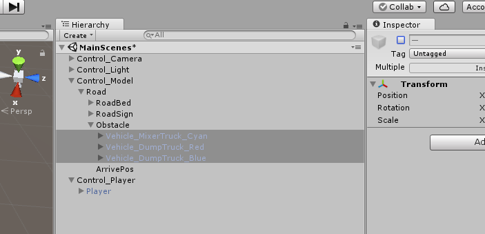

接着摆放障碍物:
因为障碍物我们要后期自动生成,现在就可以先隐藏起来。

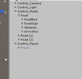

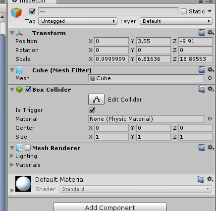

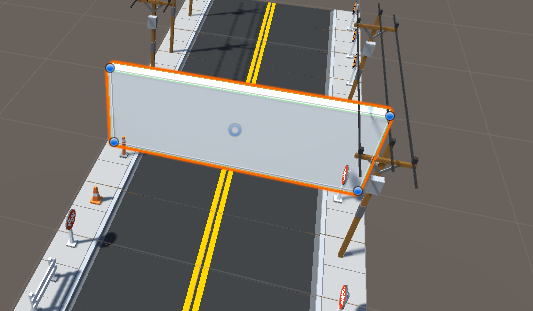

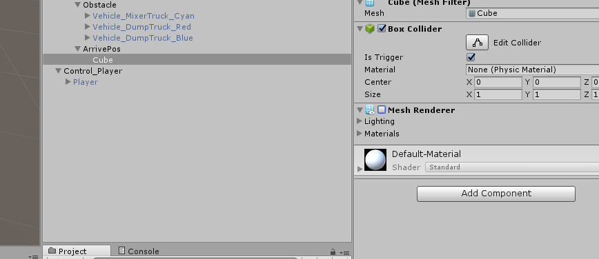

然后设置到达点(到达点的目的是当角色到达这个位置的时候,自动切换路线):
隐藏它的Mesh Renderer ,将BoxCollider IsTrigger设置成true:
路段就完成了:
整个目录如下:
不会摆放也没有关系,我已经设置好了,用我的也行。

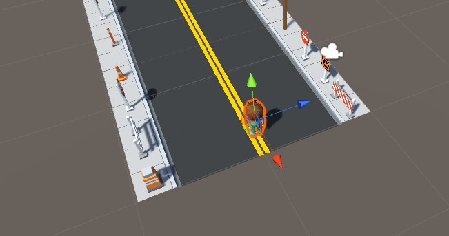

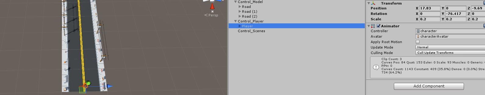

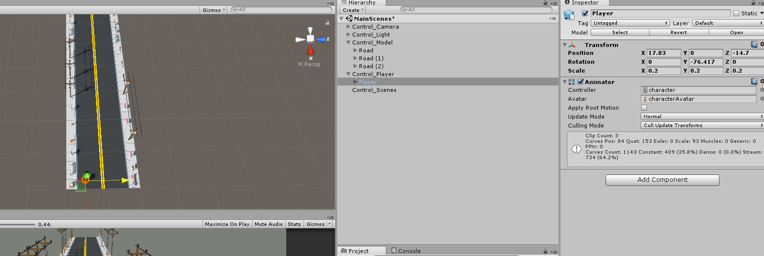

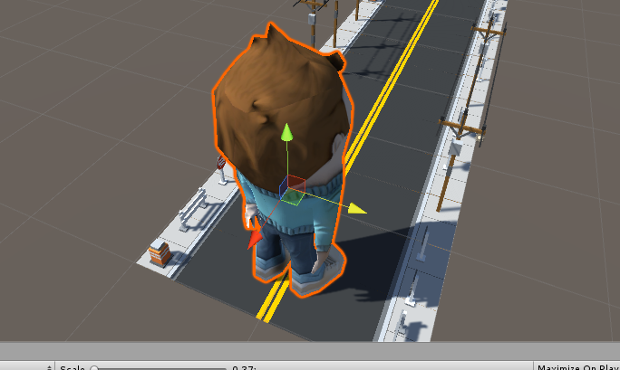

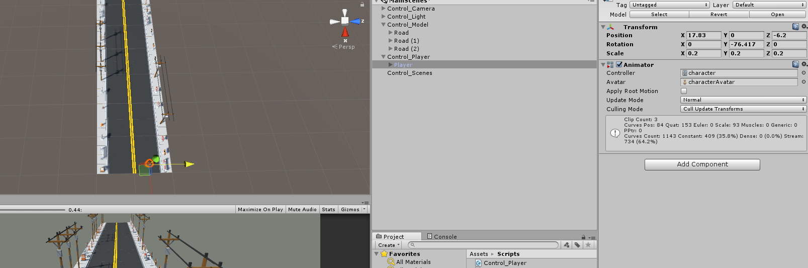

5、主角模型处理

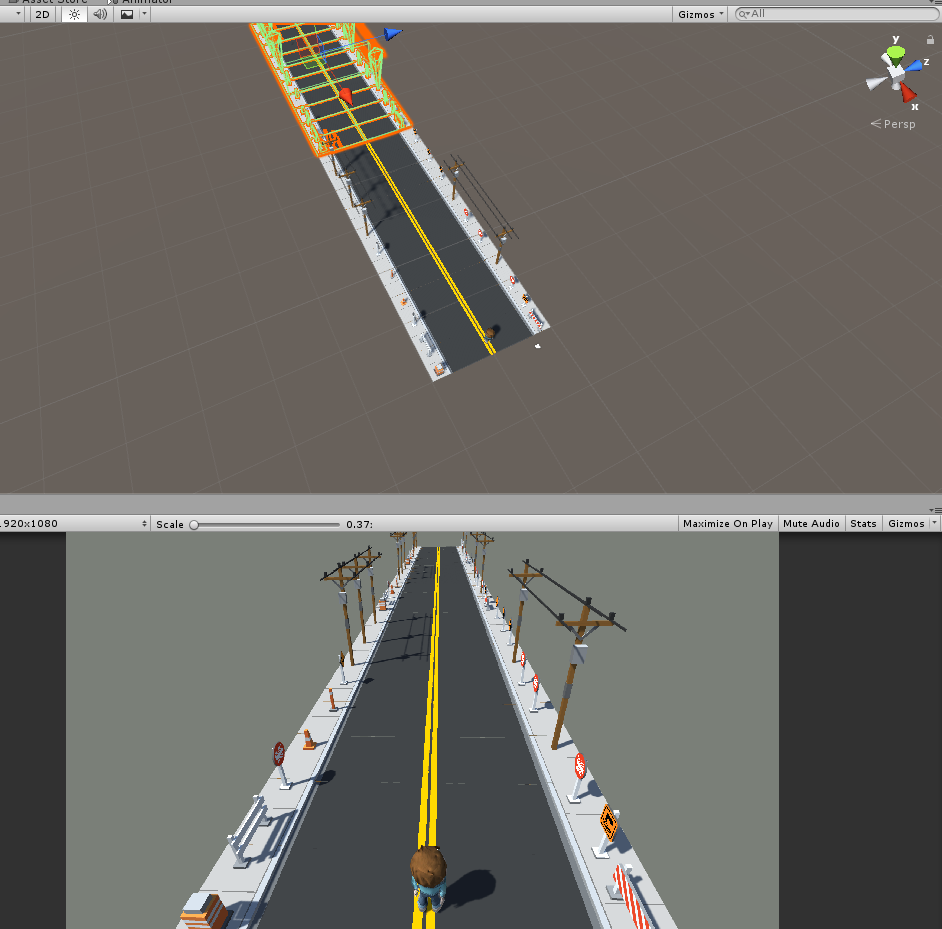

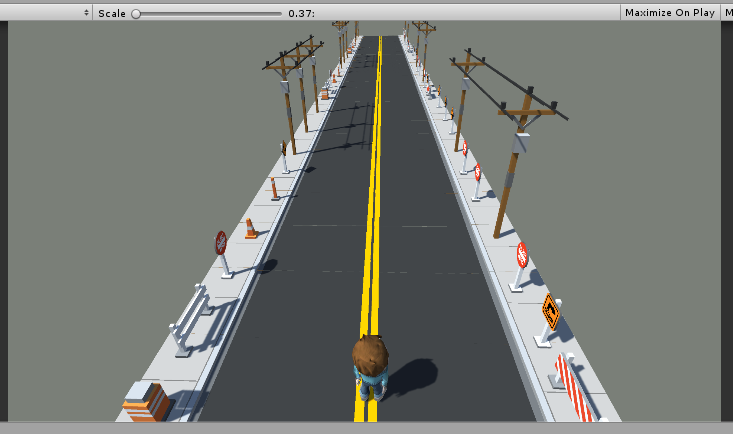

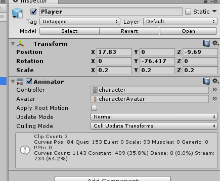

明显是有点大,我们给它同比例缩小一下:

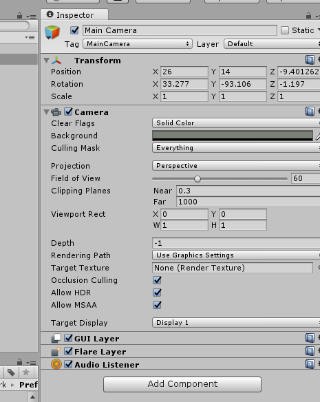

接着设置一下摄像机的视角:
6、生成障碍物

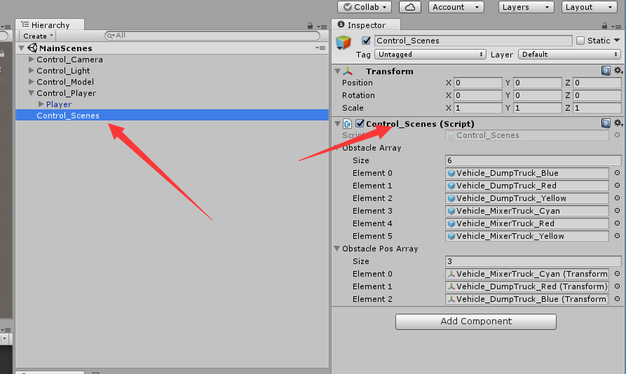

将脚本挂在Control_Scenes对象上:
将Prefab文件夹里面的模型拖入到ObstacleArray对象数组卡槽中
将隐藏以后的障碍物拖入到ObstaclePosArray对象数组卡槽中

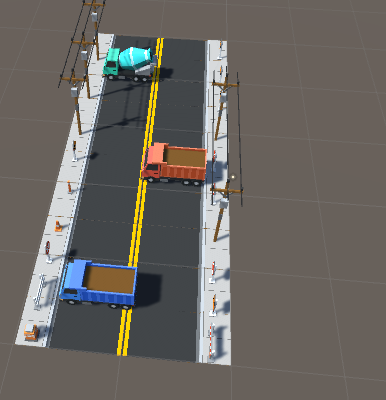

添加Tag:

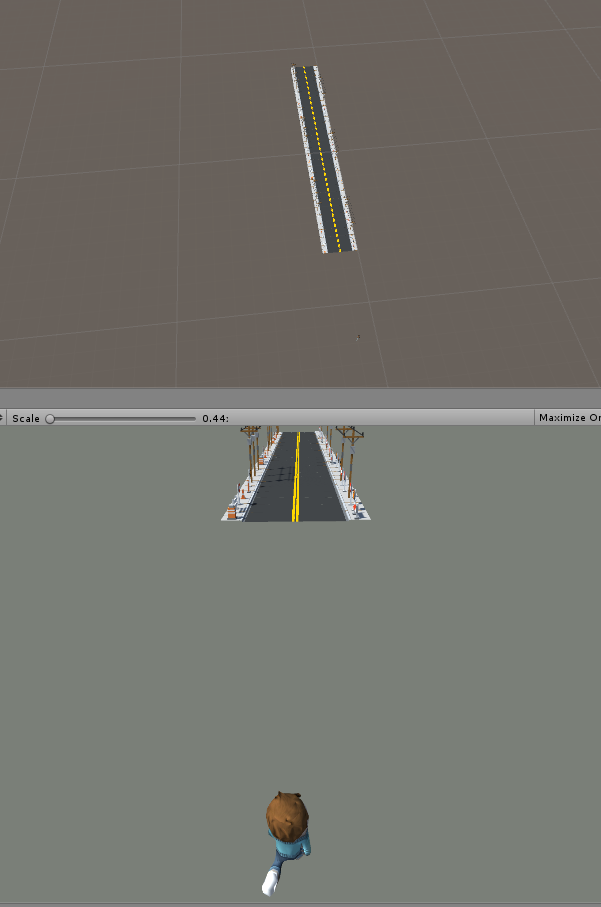

运行看一下:

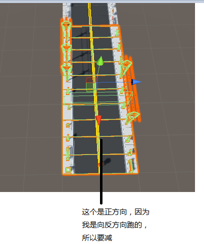

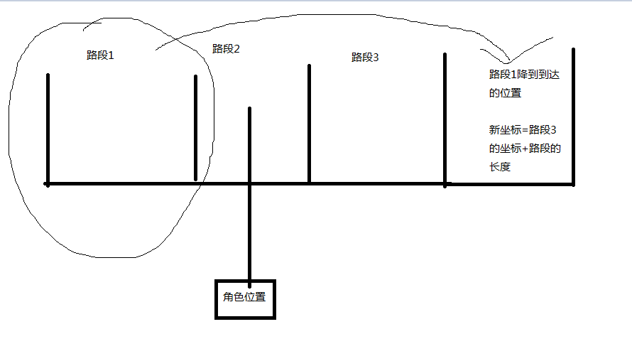

PS:这里解释一下代码,怎么切换的呢
举个例子,角色跑到了第二段,那么第一段要移动到第三段后面隔一个路段长度的距离,接下来画个图:
那么为啥x轴减去150。这是因为我发现这三条路段的距离都差了50,坐标轴是负轴,所以就减去了150。
我们可以测试一下效果:
但是仅仅这样是不够的,我们还需要在角色到达抵达点的时候,切换路线,当然第一段路不用切换,因为再切就没了。。
这个在我们写完角色移动以后再补充。

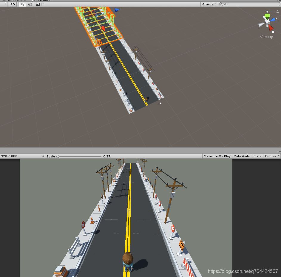

键盘WSAD控制上跳,下滑,左右移动等操作。现在就可以去试试啦。
但是,有一点哈,角色怎么越跑越远离开了我们呢,因为,还没有写摄像机跟随脚本,接下来继续吧。

OK 摄像机跟着Player跑起来了

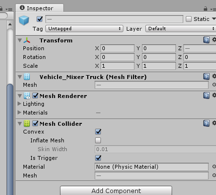

我们首先修改障碍物的碰撞器属性:
Mesh Collider : Is Trigger=true

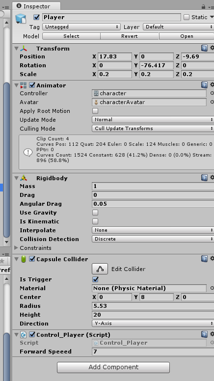

我们给Player加上刚体和碰撞体:
注意要勾上Is Trigger

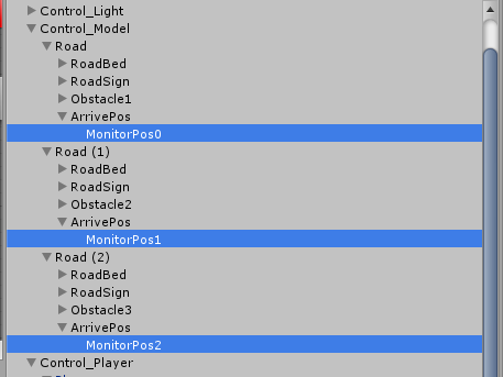

11、切换道路
在第七章的时候就已经写好了道路切换,但是一直没有讲到碰撞检测,那么现在我们就结合碰撞检测,检测到抵达点然后切换道路吧
我们首先找到三个抵达点:MonitorPos
然后改名叫做MonitorPos0 MonitorPos1 MonitorPos2
修改一下BoxCollider的Is Trigger属性:
