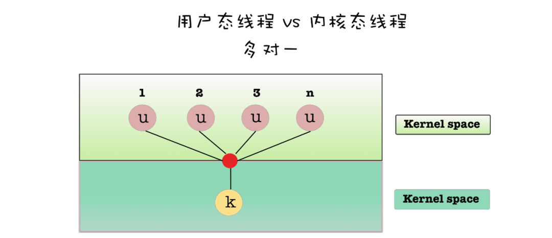

用户态和内核态映射之一--多对一
内核线程的创建成本既然高,那么我们就是多个用户态进程的多线程复用一个内核态线程,可是这样线程不能并发,所以此模型用户很少
用户态线程与内核态线程多对一

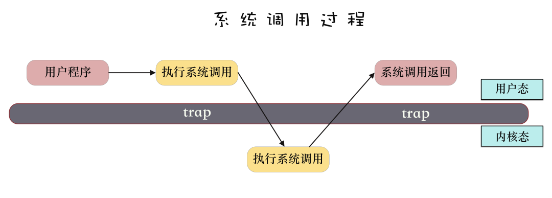

如果用户态的程序要执行系统调用,则需要切换到内核态执行,这个过程如下图所示,一图胜千言
b543d97dbe1444d628197e8422e81137.png 系统调用过程
既然分为了用户态和内核态,两者权限级别不尽相同,用户态的程序发起系统调用,因为涉及到权限问题,不得不牵扯到特权指令,所以就会通过中断的方式执行,即上图的 Trap。
发生中断以后,内核程序就开始执行,处理完成又要触发 Trap,切换到用户态的工作,这里又涉及到了中断,我们这篇就先简单了解下中断

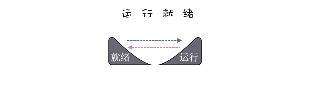

  • 就绪状态:进程创建好了会开始排队,这个时候叫做“就绪状态”
  • 运行状态:当一切准备就绪,天时地利人和后开始执行,此时为“运行状态”
  • 如果将时间片用完了会再次变为就绪状态

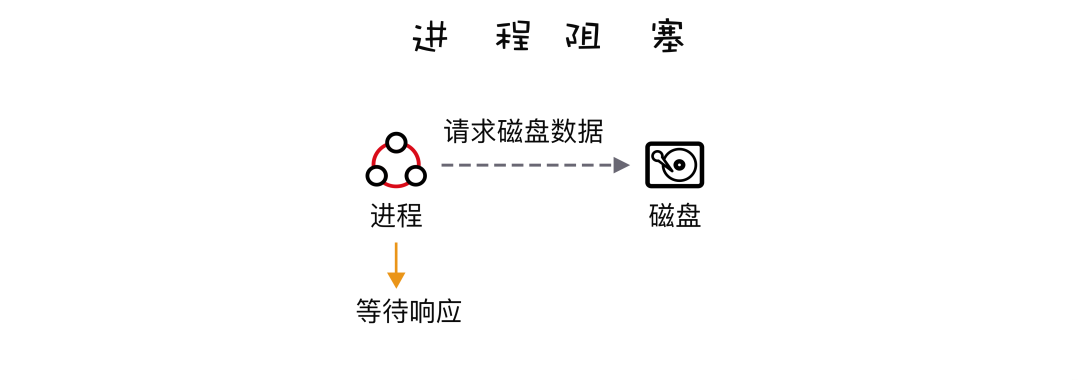

如果进程因为等待某个进程的完成,此时会进入阻塞状态
bad4bb2f15e5c292cc89f9f7d520a0c6.png 进程阻塞
为什么需要阻塞状态
我们想想,有的时候计算机会因为各种原因不能响应我们的请求,可能是因为等待磁盘,可能因为等待打印机,毕竟不会总是的及时的满足我们的需求,所以它这个时候通过中断告诉 CPU ,CPU 通过执行中断处理程序,将控制权给操作系统,操作系统随后将阻塞的进程状态修改为就绪状态,安排重新排队,再加上因为进程进入阻塞状态无事可做,但是又不能干瘪瘪的让他去排队(因为需要等待中断),所以进入到阻塞状态。

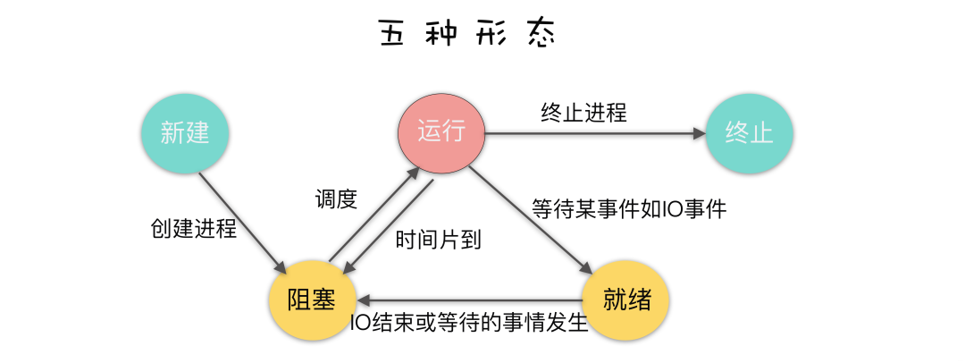

所以一共就包含了五个状态,为了更加直观,其变迁图如下
4fe9457799877076106cfc04d9f4b4fc.png 五种形态
  • Null---->创建状态:最初创建的第一个状态
  • 创建状态----->就绪状态:进行一些列的初始化称为就绪状态
  • 就绪状态----->运行状态:当操作系统调度就绪状态的进程并分配给 CPU 变为运行状态
  • 运行状态------>结束状态:当进程完成相应任务或出错则被操作系统结束的状态
  • 运行状态------>阻塞状态:运行状态的进程由于时间片用完,操作系统将进程更改为就绪状态
  • 阻塞状态------->就绪状态:阻塞状态的进程等待某事件结束进入就绪状态

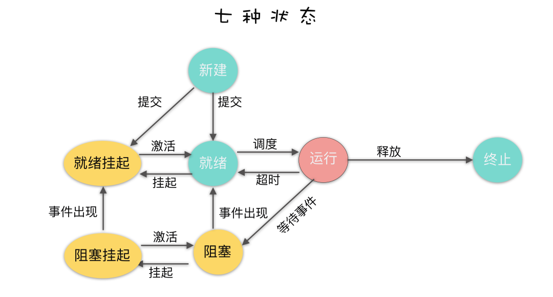

其实不是卖光子,实际上还有两种状态,分别是就绪挂起和阻塞挂起,那我们看看那这两者有啥不一样
  • 挂起是一种行为,而阻塞是进程的状态
  • 导致进程挂起的原因通常是因为内存不足或者用户的请求,进程的修改等,而进程的阻塞是进程正在等待某个事件发生,可能是等待资源或响应
  • 挂起对应的是行为的激活,将外存中的进程掉入内存中,而处于阻塞状态的进程需要等待其他进程或系统唤醒
  • 挂起属于被动行为,进程被迫从内存转移到外存,而进入阻塞为主动的行为
综上,现在咋们的进程图就变为了七种状态,如下

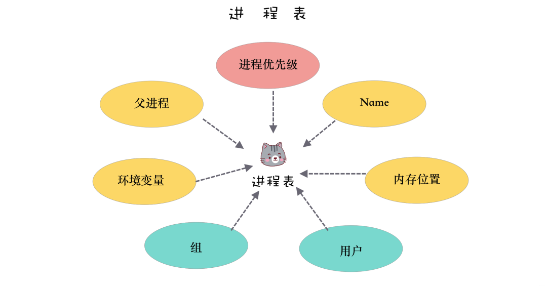

在整个设计过程中,涉及了两张表,分别是进程表和线程表。其中进程表会记录进程在内存的位置,PID是多少,以及当前什么状态,内存给它分配了多大使用空间以及属于哪个用户,假设没有这张表,操作系统就不知道有哪些进程,也就更不清楚怎么去调度,就仿佛失去XXX,不知道了方向
36e308afa8ffe3182d3953d99c463d71.png 进程表
尤其需要注意进程表这样几个部分

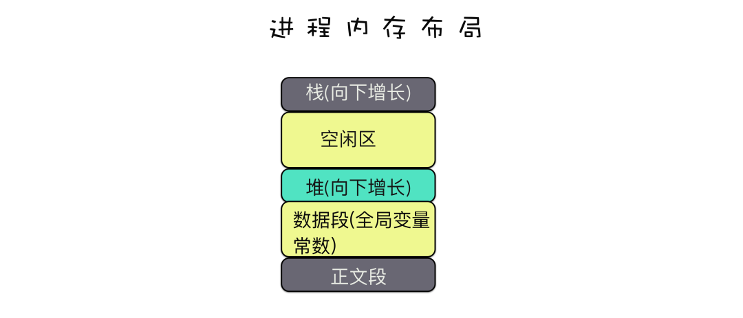

  • 内存布局
内存的知识点太多,如果在这里写文章将会非常的长,所以打算单独使用一篇文章写。
在 Linux 中,操作系统采用虚拟内存管理技术,使得进程都拥有独立的虚拟内存空间,理由也比较直接,物理内存不够用且不安全(用户不能直接访问物理内存),使用虚拟内存不但更安全且可以使用比物理内存更大的地址空间。
另外,在 32 位的操作系统中,4GB 的进程地址空间分为两个部分,用户空间和内核空间,用户空间为 0~3G,内核地址空间占据 3~4G,用户不能直接操作内核空间虚拟地址,只有通过系统调用的方式访问内核空间。
操作系统会告诉进程如何使用内存,大概分为哪些区域以及每个区域做什么。简单描述下下图各个段的作用。
  • 栈:系统自动分配释放,平时经常使用的函数参数值,局部变量,返回地址等就在此
  • 堆:存放动态分配的数据,通常由开发人员自行管理,如果开发人员使用后不释放,那么程序结束后可能会被操作系统收回
  • 数据段:存放的是全局变量和静态变量。其中初始化数据段(.data)存放显示初始化的全局变量和静态变量,未初始化数据段,此段通常也被称为BSS段(.bss),存放未进行显示初始化的全局变量和静态变量。
b3856fdd6c6955aad3ea1ee46614f4b5.png 进程内存布局

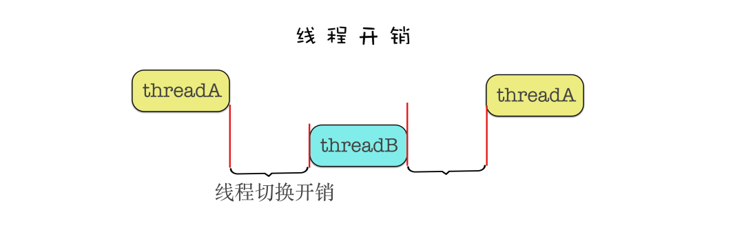

此时的方案要么增加服务器要么提升代码效率。多个线程在进行作业的时候,难免会遇到某个线程等待 IO 的情况,此时会阻塞当前线程切换到其他线程,使得其他线程照常执行,线程少的时候没什么问题,当线程数量变多就会出现问题,线程数量的增加不仅占用非常多的内存空间且过多的线程的切换也会占用大量的系统时间
eae4ef9bd10cb1d48d70dc8846736574.png 线程开销

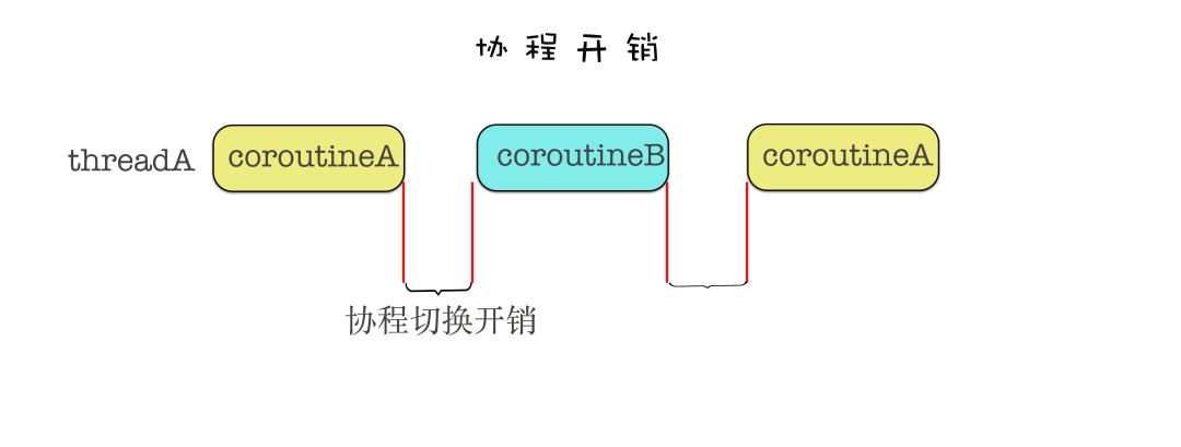

协程运行在线程之上,协程执行完成后,可以选择主动让出,让另一个协程运行在当前线程之上。即协程并没有增加线程的数量,而是在线程的基础上通过分时复用的方式运行多个协程,还有关键一点是它的切换发生在用户态,所有也不存在用户态到内核态的切换,代价更低
6d62391a24f5a46e0e6fa662a2e3aa6c.png 协程开销
类比上面,我们只需要启动 100 个线程,然后每个线程跑100个协程就可以完成上述同时处理10000个任务
