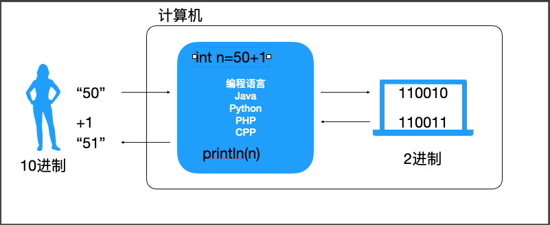

  2. 计算机内部为啥使用2进制:2进制的制造成本最低!
计算机如何处理10进制和2进制:
案例:
public class Demo01 {
		 * 1 Java内部一切数据都是2进制的! 如 int n 在内存中就是2进制
		int n = 50; //编译期间,将"50"转化为110010, 程序执行时候 n 就是110010
		System.out.println(n); //输出时候 println 方法将 110010 转化为“50”输出
		//Java 提供了输出数据2进制的功能,利用这个功能就可以显示数据的2进制,在内存中的情况
		System.out.println(Integer.toBinaryString(n));
		n = 51;
		for(int i=0; i<100; i++) {
			System.out.println(Integer.toBinaryString(i));

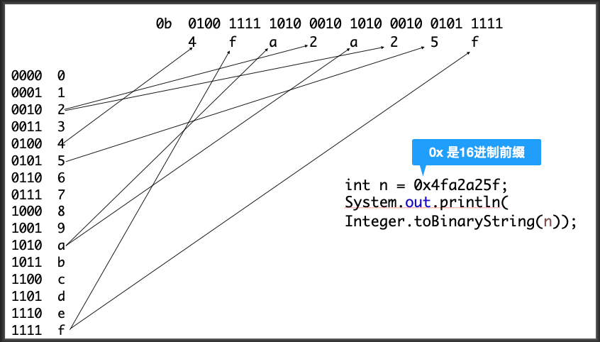

2 什么是16进制
  1. 逢16进一的计数规则
  2. 进制直接量,书写冗长麻烦!计算机编程语言采用16进制作为2进制的缩写
  3. 缩写规则:2进制从最低位开始,每4位缩写为1位16进制数
[外链图片转存失败,源站可能有防盗链机制,建议将图片保存下来直接上传(img-9LLQzYIv-1592906210850)(2.png)]
案例:
public class Demo02 {
		 * Java 7 以后提供了2进制直接量语法,前缀0b开头的2进制直接量
		 * 2进制直接量,书写冗长麻烦!
		int n = 0b110010; //50
		n = 0b1001111101000101010001001011111;// 2进制直接量,书写冗长麻烦!
		n = 0x4fa2a25f; //利用16进制缩写2进制,使用方便
		n = 0b11001111101000101010001001011111;

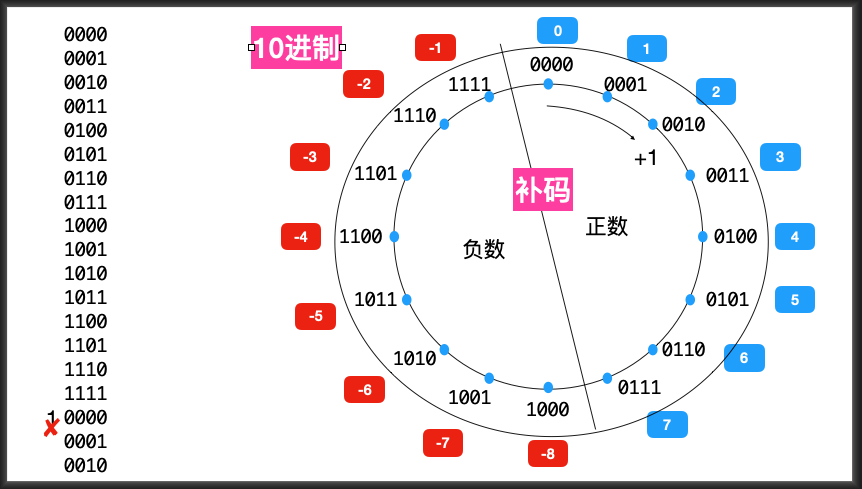

3 补码
计算机中负数的编码。其目的是解决负数问题。
设计思想:将固定位数的2进制数分一半作为负数使用的一种编码。
基本运算规则:
  1. 固定位数,计算时候,超过固定位数就自动溢出舍弃,始终保持固定的位数
  2. 将高位为1的数作为负数使用
  3. 采用倒推的方式为负数编码
以4位数补码位例子研究补码。然后推广到32位(int)
[外链图片转存失败,源站可能有防盗链机制,建议将图片保存下来直接上传(img-bzlAeznh-1592906210851)(3.png)]

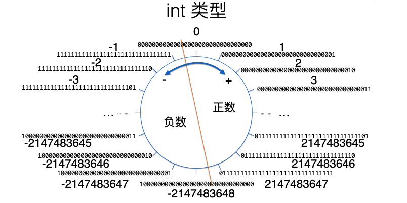

案例:
public class Demo03 {
		 * 验证int\long类型的补码编码
		int max = Integer.MAX_VALUE;
		int min = Integer.MIN_VALUE;
		System.out.println(max);
		System.out.println(min);
		System.out.println(Integer.toBinaryString(max));
		System.out.println(Integer.toBinaryString(min));
		long lmax = Long.MAX_VALUE;
		long lmin = Long.MIN_VALUE;
		System.out.println(Long.toBinaryString(lmax));
		System.out.println(Long.toBinaryString(lmin));
		int n = -1;
		long l = -1L;
		System.out.println(Long.toBinaryString(l));
		System.out.println("如何认识负数:");
		int m = -4;
		System.out.println(Integer.toBinaryString(m));
		System.out.println(Integer.toBinaryString(-12));
		System.out.println(Integer.toBinaryString(-44));
		 * 如何认识负数:
				11111111111111111111111111111111   -1
				11111111111111111111111111111100   -1-1-2 = -4
				11111111111111111111111111110100   -1-1-2-8= -12
				11111111111111111111111111010100   -1-1-2-8-32 = -44
				11111111111111111111111111001111   -1-16-32 = -49
		for(int i=-200; i<0; i++) {

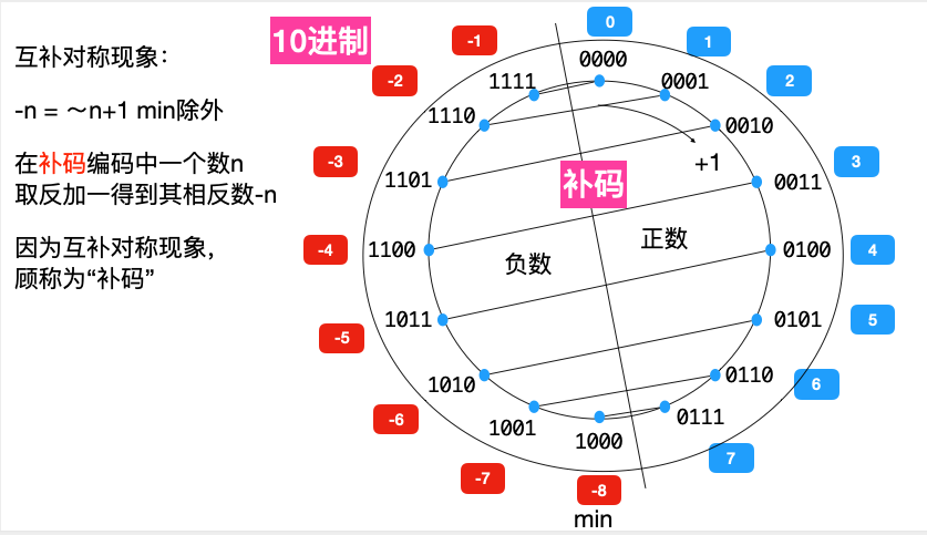

补码互补对称:
[外链图片转存失败,源站可能有防盗链机制,建议将图片保存下来直接上传(img-510Z3qFM-1592906210853)(4.png)]
案例
public class Demo04 {
		 *  测试补码的互补对称现象: -n = ~n+1  min除外
		 *  ~ 取反计算:将2进制每个位进行翻转 1变0,0变1
		int n = 20;
		int m = ~n + 1; //m为n的相反数 -20
		System.out.println(m);
		//分析运算过程:
		System.out.println(Integer.toBinaryString(~n));
		System.out.println(Integer.toBinaryString(~n+1));
		   n   =    00000000000000000000000000010100  16+4   = 20
		   ~n  =    11111111111111111111111111101011  -1-4-16=-21
		   ~n+1=    11111111111111111111111111101100  -1-1-2-16=-20
int类型的编码:
[外链图片转存失败,源站可能有防盗链机制,建议将图片保存下来直接上传(img-4XuoSaqX-1592906210855)(5.png)]
经典面试题目:
System.out.println(~80+1);
上述代码的输出结果:( B ) A.-79 B.-80 C.-81 D.-82
System.out.println(~-80+1);
上述代码的输出结果:( B ) A.79 B.80 C.81 D.82
System.out.println(~80);
上述代码的输出结果:( C ) A.-79 B.-80 C.-81 D.-82
