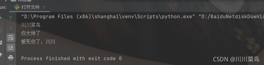

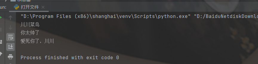

open()函数返回一个文件对象,该对象具有 read()读取文件内容的方法:
# coding=gbk
作者:川川
@时间  : 2021/10/8 21:05
群:970353786
f = open("demo.txt",'r')
d=f.read()
print(d)
运行结果:

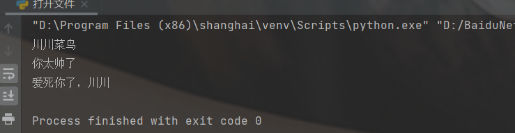

如果文件位于不同级的位置,则必须指定文件路径,如下所示:
f=open(r'D:\BaiduNetdiskDownload\my python code\文件处理\demo.txt','r')
d=f.read()
print(d)
运行效果一样:

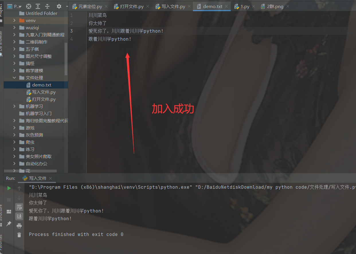

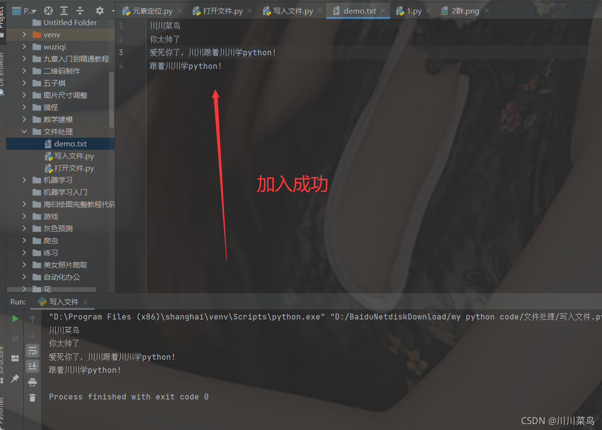

例如:打开文件“demo.txt”并将内容附加到文件中:
f = open("demo.txt", "a")
f.write("\n跟着川川学python!")
f.close()
用这部分代码读取添加后的文件:
f = open("demo.txt", "r")
print(f.read())
因此完整代码为:
# coding=gbk
作者:川川
@时间  : 2021/10/8 21:23
群:970353786
f.close()
print(f.read())
运行如下:

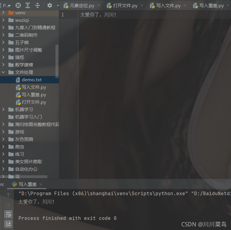

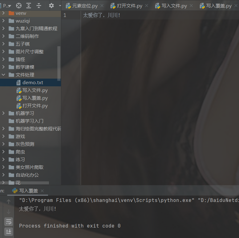

打开文件“demo.txt”并覆盖内容:
# coding=gbk
作者:川川
@时间  : 2021/10/8 21:26
群:970353786
f = open("demo.txt", "w")
f.write("太爱你了,川川!")
f.close()
# 查看写入后的结果
print(f.read())
运行:

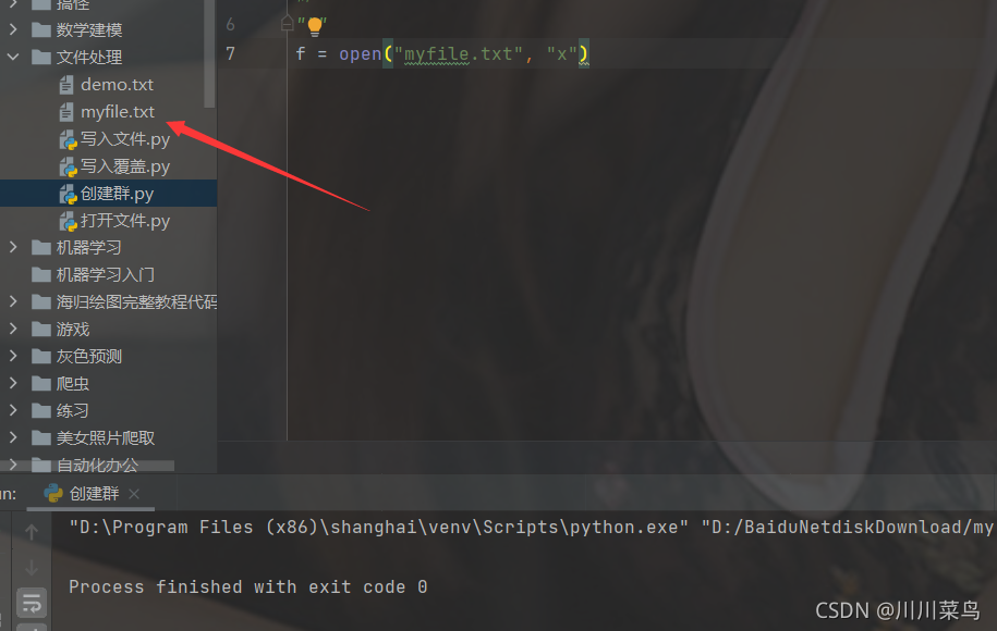

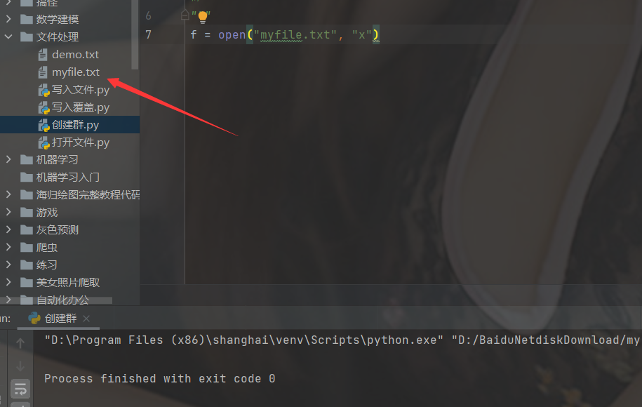

例如:创建一个名为“myfile.txt”的文件:
# coding=gbk
作者:川川
@时间  : 2021/10/8 21:29
群:970353786
f = open("myfile.txt", "x")
运行后就自动创建:

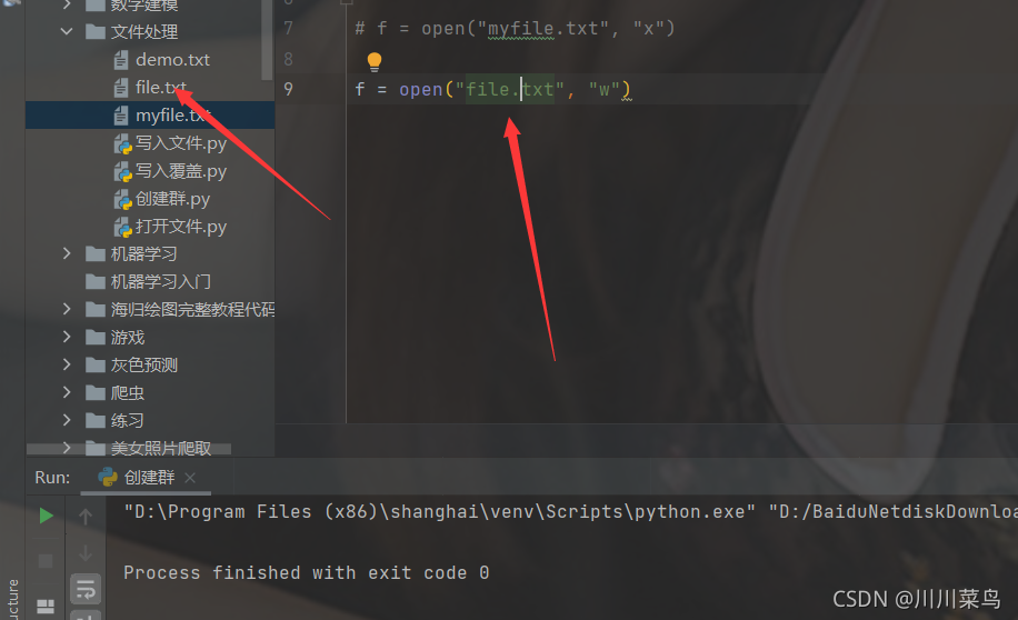

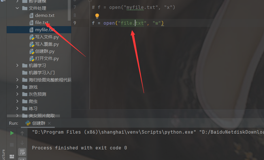

如果文件不存在,则创建一个新文件:
f = open("file.txt", "w")
运行如下:

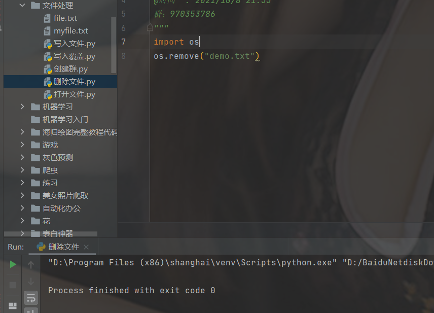

四、删除文件

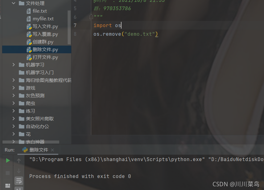

要删除文件,您必须导入 OS 模块,并运行其 os.remove()功能。
例如:删除文件“demo.txt”
# coding=gbk
作者:川川
@时间  : 2021/10/8 21:33
群:970353786
import os
os.remove("demo.txt")
运行可看到文件被删除了:

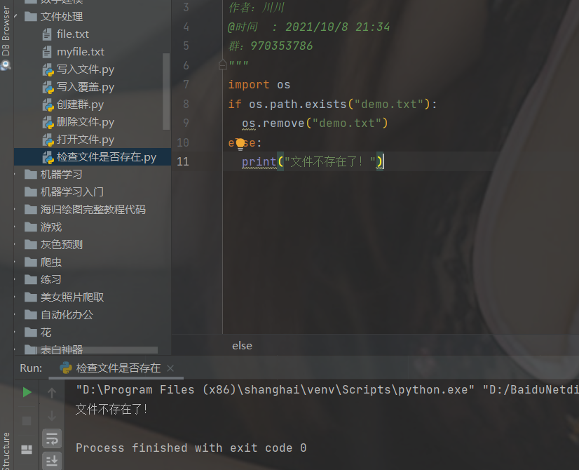

4.1)检查文件是否存在

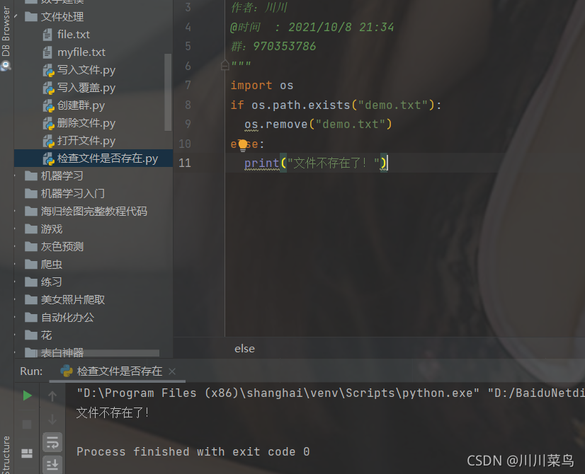

为避免出现错误,您可能需要在尝试删除文件之前检查该文件是否存在。例如:
# coding=gbk
作者:川川
@时间  : 2021/10/8 21:34
群:970353786
import os
if os.path.exists("demo.txt"):
else:
  print("文件不存在了!")
运行:
