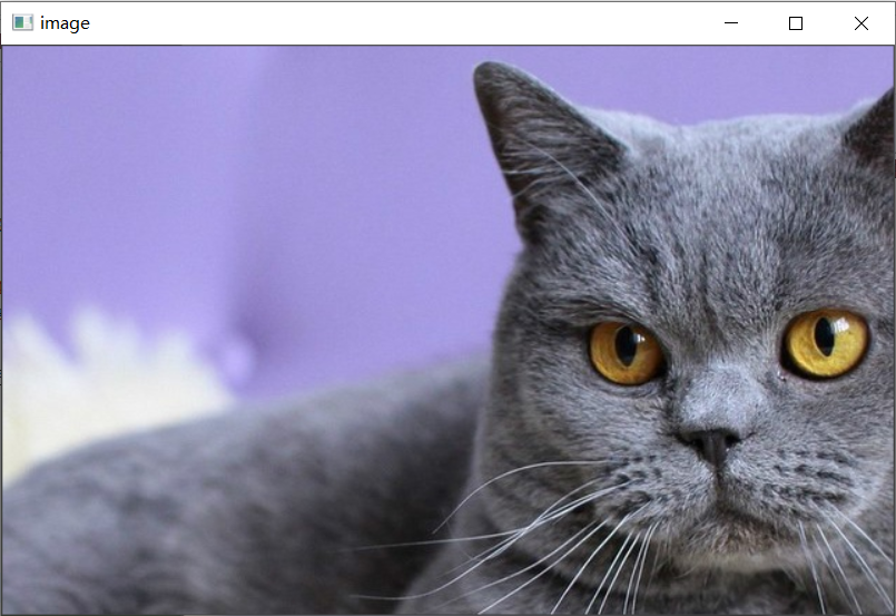

二、代码实现

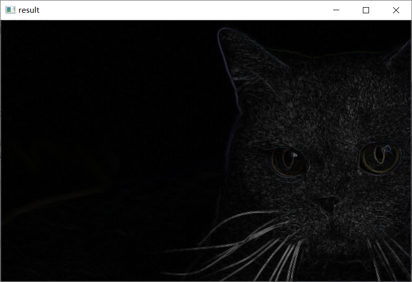

1.Robert算子

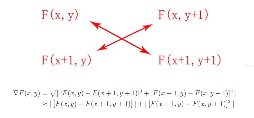

根据公式我们得到了两个算子:
因此我们可以通过定义这两个算子,再通过锐化的API进行Robert算子锐化,具体如下:
import cv2 as cv
import numpy as np
path = "C:\\Users\\27914\\Desktop\\images\\test2.jpg"
image = cv.imread(path)
x = np.array([[-1,0],[0,1]],dtype=np.float32)#水平方向的算子
y = np.array([[0,-1],[1,0]],dtype=np.float32)#垂直方向的算子
gx = cv.filter2D(image,cv.CV_16S,x)
gy = cv.filter2D(image,cv.CV_16S,y)
absgx = cv.convertScaleAbs(gx)#求绝对值
absgy = cv.convertScaleAbs(gy)#求绝对值
result = cv.addWeighted(absgx,0.5,absgy,0.5,0)
cv.imshow("result",result)
cv.waitKey(0)
cv.destroyAllWindows()
Robert算子锐化实际上是卷积操作,因此我们使用OpenCV的卷积操作API——filter2D(),主要参数解释:
src:输入图像;

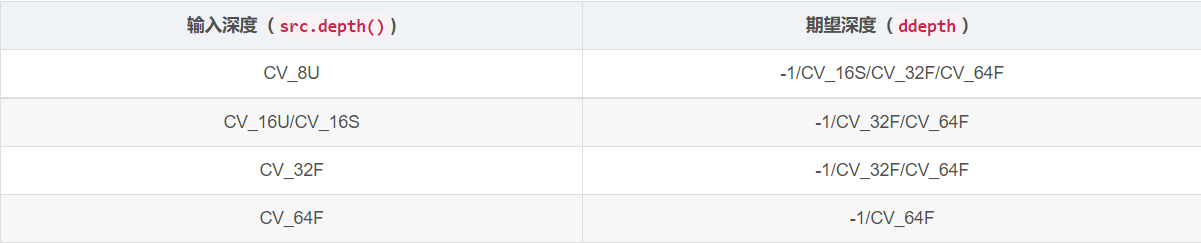

ddepth:图像深度,实际上是指图像数据类型,这里我附上一张图:
其中:U即是无符号整型(Unsigned int),S即是有符号整型(Signed int),F即是浮点型(Float),数字是位数。
convertScaleAbs():这个API是将传入的数据通过线性变换进行缩放,计算其绝对值并转化成八位,主要参数解释:
src:输入的矩阵;
alpha:缩放的系数,在这里就不进行过多的介绍了;
beta:偏置项
仅传入src即是对原来的数据求一个绝对值。

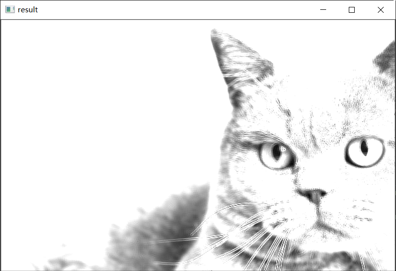

Robert算子法的效果:
锐化后:
可以看到图像是偏暗的,边缘的提取也不够精确。

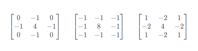

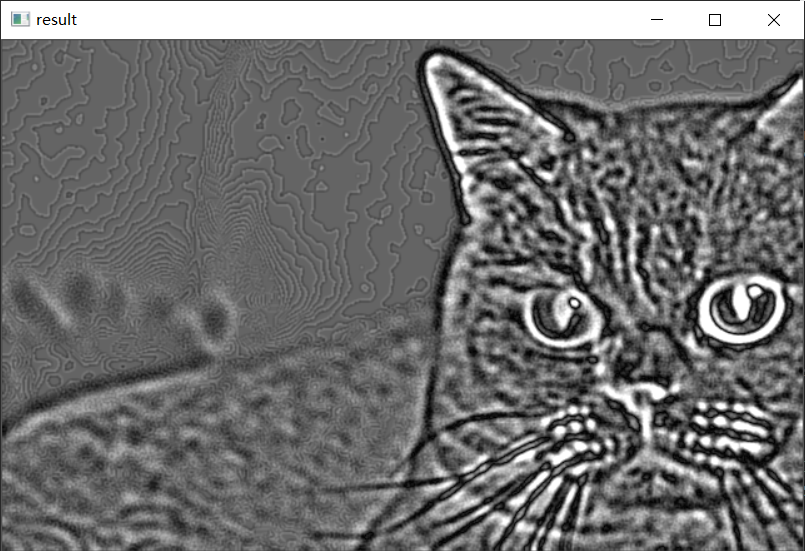

2.Laplacian算子法
Laplacian算子:
OpenCV提供了API——Laplacian(),专门用于拉普拉斯算子锐化图像,由于其内部计算了图像的梯度,所以用到了sobel算子。Laplacian算子法代码实现非常简单,只不过Laplacian算子对噪声比较敏感,一般先将图像平滑后在进行Laplacian算子锐化:
import cv2 as cv
import numpy as np
image = cv.imread(path,cv.IMREAD_GRAYSCALE)
#拉普拉斯算子
image = cv.GaussianBlur(image,(0,0),3)
result = cv.Laplacian(image,cv.CV_16S,ksize=5,delta=100)
result = cv.convertScaleAbs(result)
cv.imshow("image",image)
cv.waitKey(0)
模糊:
输出:
有尝试过通过定义Laplacian算子再进行卷积实现锐化,但是效果不太好,读者可自己尝试一下,过程与定义Robert算子差不多。

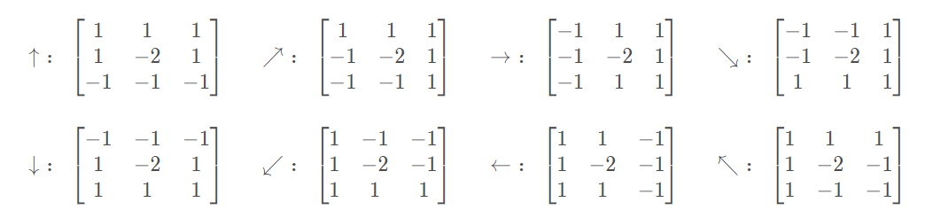

3.Prewitt算子法
由于OpenCV没有提供该算子的算法,但是我们可以通过自定义的方式进行锐化,由于Prewitt算子数量比较多,这里只用了两个方向的算子,其他方向的算子读者可以自行练习,代码如下:

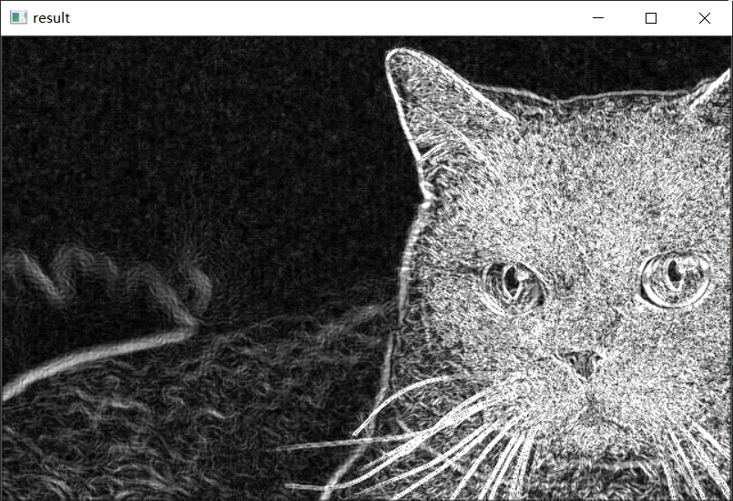

输出如下:

输出:

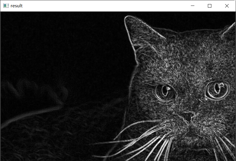

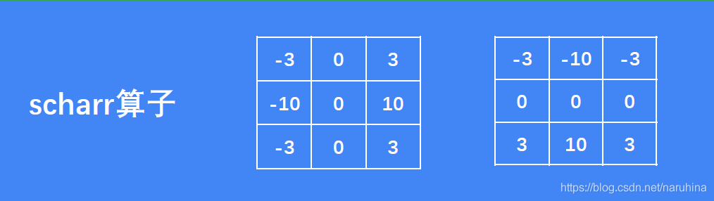

6.补充一个算子
Scharr算子是对Sobel算子的改进,Sobel算子对于图像中较弱的边缘提取效果比较差,因此提出了Scharr算子来弥补这一缺陷,具体的算子:
也是两个方向,OpenCV有相应的API——Scharr(),具体代码如下:
import cv2 as cv
import numpy as np
#Scharr算子
scharrx = cv.Scharr(image,cv.CV_16S,dx=1,dy=0)
scharry = cv.Scharr(image,cv.CV_16S,dx=0,dy=1)
scharrx = cv.convertScaleAbs(scharrx)
scharry = cv.convertScaleAbs(scharry)
result = cv.addWeighted(scharrx,0.5,scharry,0.5,0)
cv.waitKey(0)
输出:
Scharr()这个API与Sobel()差不多,只不过没有ksize这个参数,读者可以参考Sobel的参数解释。
