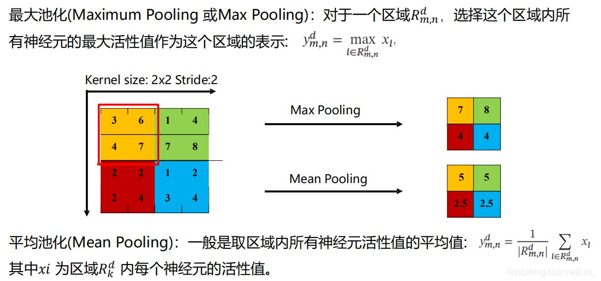

池化层是对得到的特征图进行类似于过滤的操作,对特征图进行类似于卷积的操作,不过卷积核中没有权重参数,也没有偏置项,只是在特征图上框选出一块区域,对区域内的特征值按照一定标准进行筛选,作为新的特征图的一个特征值(即一个区域只选取一个特征作为代表该区域的特征),达到参数减少的目的,该卷积核的宽和高收特征图的形状影响,深度一般为一维,数量与特征图的数量相同,步长由需要的特征数量决定。
综上池化层所涉及的参数有池化层卷积核的宽、高、个数以及步长,池化的方法一般有两种——最大池化和平均池化。最大池化:将区域内最大特征值作为新的特征值,平均池化:将区域内所有特征值的均值作为新的特征值。两种池化的方法各有千秋,两者的区别稍后介绍。

5.两种池化方式的优势
根据相关理论,特征提取的误差来源于两个方面,一是区域的大小收到限制,使得估计值方差较大;二是卷积层参数误差导致估计均值的偏移;一般来讲,最大池化(max-pooling)能减少第二方面造成的误差,更多地保留纹理的信息;平均池化(mean-pooling)能减少第一方面造成的误差,更多地保留背景的信息。至于其中细节可以参考以下论文:《Learning Mid-Level Features For Recognition》

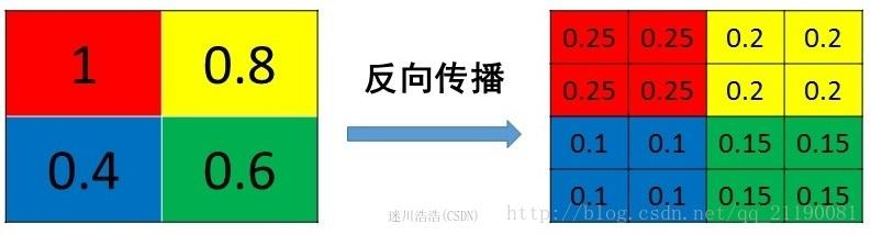

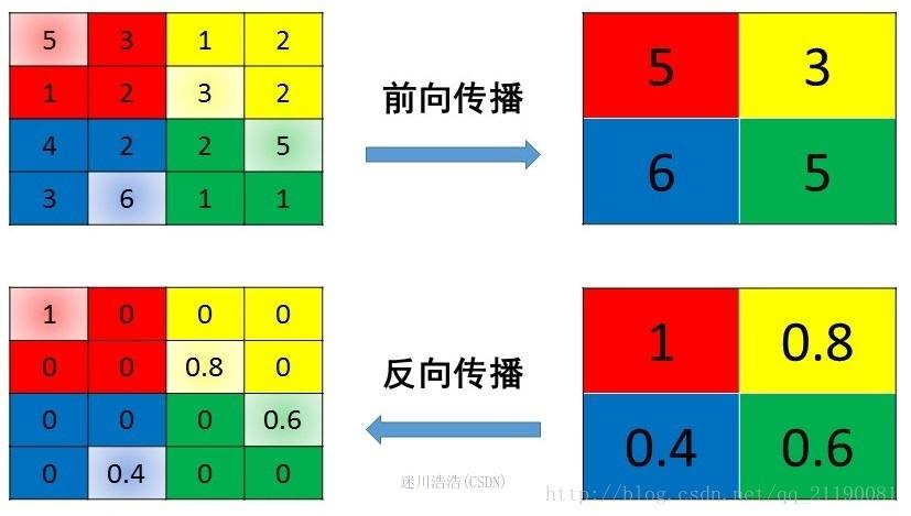

池化反向传播的规则:将池化后一个像素点的梯度传递给4个像素,但要保证传递的梯度保持不变。
平均池化则将池化后特征值的梯度均分成4份,填入原来特征图2x2的区域,即:
最大池化则是将原本所选择的位置记录下来,在反向传播时,将特征值的梯度填入原特征图2x2的对应位置,其他位置补零,即:

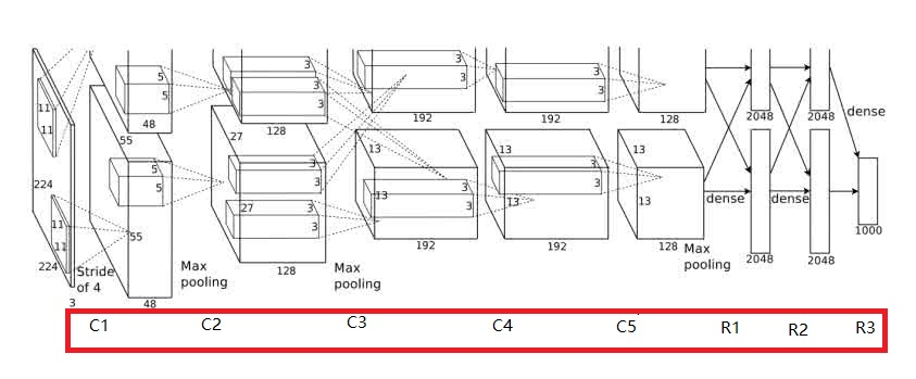

1.AlexNet网络结构
结构图:

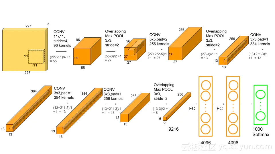

AlexNet网络结构有五层卷积层,三层全连接层。
第一层输入为224x224x3的图像,共使用96个卷积核进行特征提取(图中显示的是一片GPU计算,在AlexNet中共用到了两片GPU,即一片GPU计算48个卷积核),卷积核为11x11x3,步长为4,padding为0,得到55x55x96的特征图(由正常的224x224x3的输入去算特征图得到的应该是54.25x54.25x6,这里的输入最后一个是变为了227x227x3),经ReLu后再经过最大池化(使用96个3x3,步长为2的池化单元),输出27x27x96的特征图,经归一化后进入下一层卷积层;
第二层卷积层输入为27x27x96的特征图,使用256个5x5x96的卷积核,步长为1,padding为2,得到27x27x256的特征图,经ReLu再经最大池化(使用256个3x3,步长为2的池化单元)得到13x13x256的特征图,经归一化输入下一层卷积。
第三层卷积输入为13x13x256的特征图,使用384个3x3x256,步长为1,padding为1的卷积核,得到13x13x384的特征图,经ReLu和归一化输入下一层(不池化)。
第四层卷积层输入为13x13x384的特征图,使用384个3x3x384步长为1,padding为1的卷积核,得到13x13x384的特征图,经ReLu和归一化后输入下一层卷积层(同样不池化)。
第五层池化层输入为13x13x384的特征图,使用256个3x3x384,步长为1,padding为1的卷积核,得到13x13x256的特征图,经Relu再经最大池化(使用256个3x3,步长为2的池化单元)得到6x6x256的特征图,再经归一化输入全连接层。
全连接层
第一层全连接使用4096个6x6x256的卷积核,与输入的特征图进行求内积得到4096x1x1的列向量,经ReLu和Dropout后输入下一层全连接。
第二层全连接将上一层的列向量经ReLu和Dropout得到新的列向量,输入下一层。
第三次全连接即输出层,上一层的列向量经softmax映射到1000个分类,得到各个类别的概率

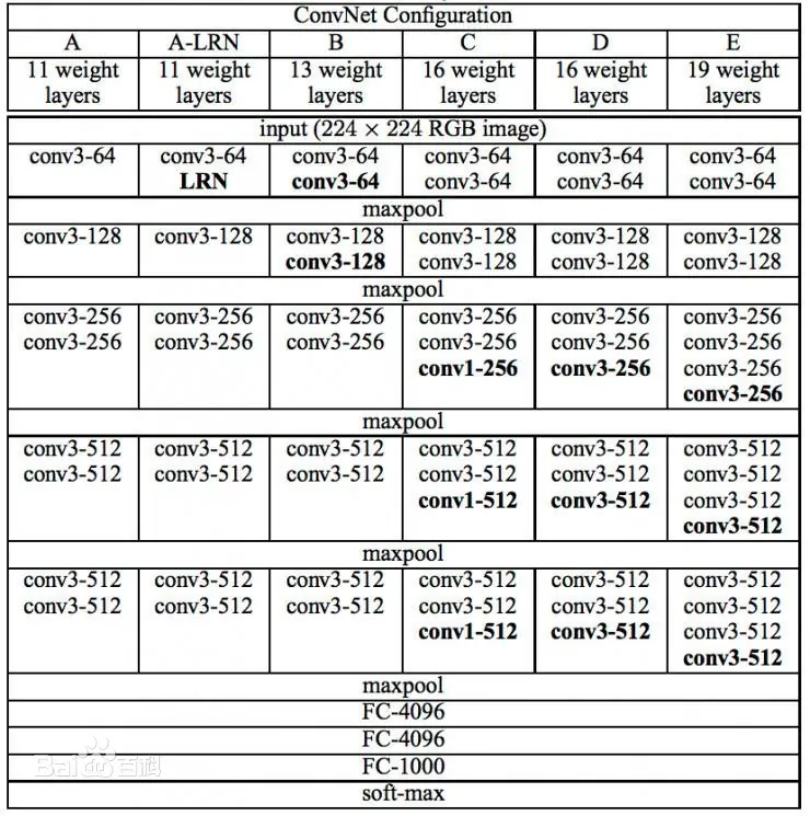

2.VGG网络结构
AlexNet在第一层就采用了11x11的卷积核进行特征提取,是为了降低计算的开销,但是卷积核太大会导致特征提取损失较大,一般来讲提高特征提取的精度由两种方法,一是减小卷积核的大小,二是减小卷积核的步长,VGG则使用了第一种方法对特征提取的精度的提高,
VGG结构:
VGG网络卷积层数比AlexNet深,但卷积核大小均为3x3,池化后下一层得到的特征图深度会在上一层的特征图深度的基础上增加一倍,以保证特征的数量,也因此计算的开销大,至于其思想与和计算流程则与AlexNet相同。
