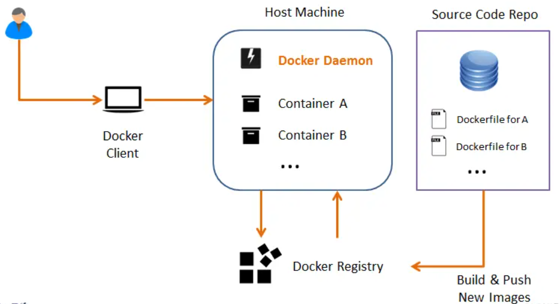

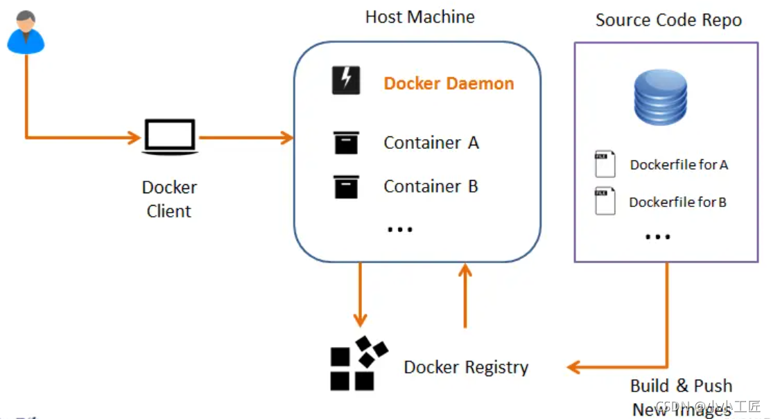

Docker 镜像、容器 、Docker file
Docker 镜像、容器和 Dockerfile 三者之间的关系如上图所示
使用 Dockerfile 定义镜像,运行镜像启动容器。
概述

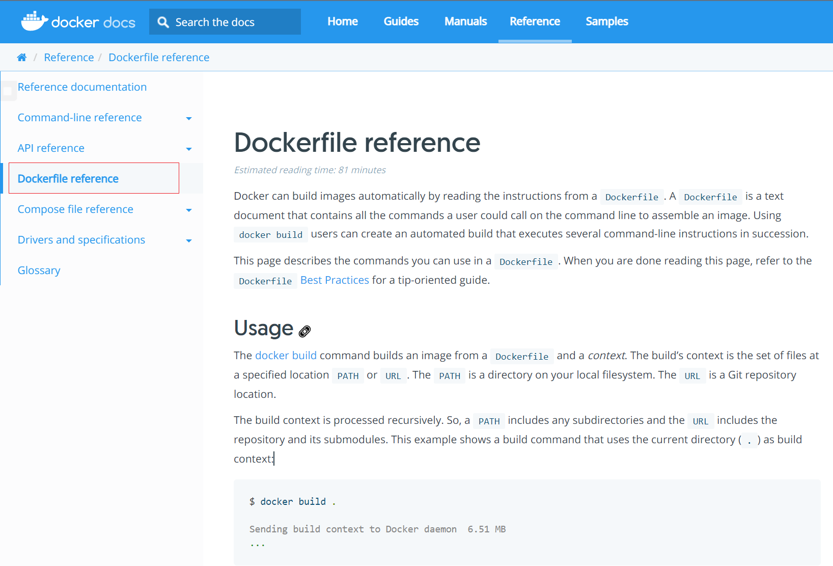

官文: https://docs.docker.com/engine/reference/builder/
官文Blog :Best practices for writing Dockerfiles
  • Docker 镜像是一个特殊的文件系统,除了提供容器运行时所需的程序、库、资源、配置等文件外,还包含了一些为运行时准备的一些配置参数(如匿名卷、环境变量、用户等)。
  • 镜像不包含任何动态数据,其内容在构建之后也不会被改变
  • 镜像的定制实际上就是定制每一层所添加的配置、文件
    如果我们可以把每一层修改、安装、构建、操作的命令都写入一个脚本,用这个脚本来构建、定制镜像,那么之前提及的无法重复的问题、镜像构建透明性的问题、体积的问题就都会解决。这个脚本就是 Dockerfile。
  • Dockerfile 是一个文本文件,其内包含了一条条的指令(Instruction),每一条指令构建一层,因此每一条指令的内容,就是描述该层应当如何构建。
  • 有了 Dockerfile,当我们需要定制自己额外的需求时,只需在 Dockerfile 上添加或者修改指令,重新生成 image 即可,省去了敲命令的麻烦。

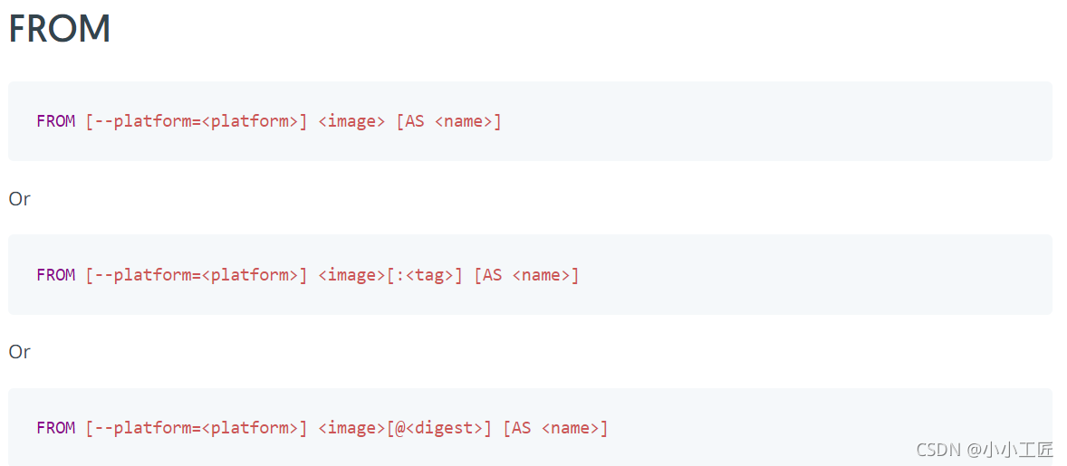

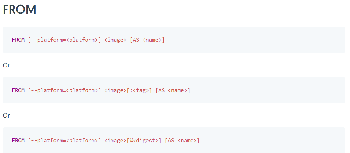

1、FROM 指定基础镜像
https://docs.docker.com/engine/reference/builder/#from
FROM 指令用于指定其后构建新镜像所使用的基础镜像。FROM 指令必是 Dockerfile 文件中的首条命令,启动构建流程后,Docker 将会基于该镜像构建新镜像,FROM 后的命令也会基于这个基础镜像。
通过 FROM 指定的镜像,可以是任何有效的基础镜像。
需要注意的事项如下:
  • FROM 必须 是 Dockerfile 中第一条非注释命令
  • 在一个 Dockerfile 文件中创建多个镜像时,FROM 可以多次出现。只需在每个新命令 FROM 之前,记录提交上次的镜像 ID。
  • tag 或 digest 是可选的,如果不使用这两个值时,会使用 latest 版本的基础镜像

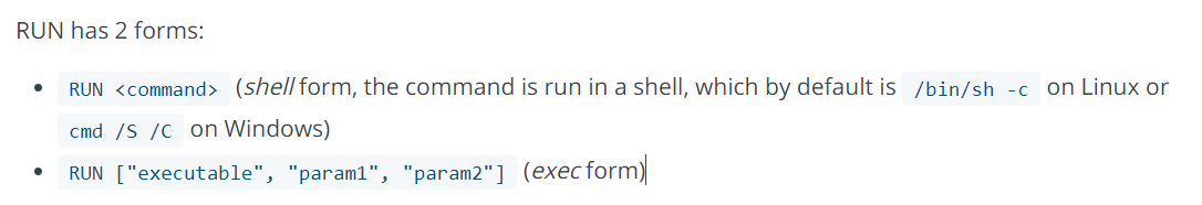

2、RUN 执行命令
在镜像的构建过程中执行特定的命令,并生成一个中间镜像。
RUN <command>
#exec格式
RUN ["executable", "param1", "param2"]
  • RUN 命令将在当前 image 中执行任意合法命令并提交执行结果。命令执行提交后,就会自动执行 Dockerfile 中的下一个指令。
  • 层级 RUN 指令和生成提交是符合 Docker 核心理念的做法。它允许像版本控制那样,在任意一个点,对 image 镜像进行定制化构建。
  • RUN 指令创建的中间镜像会被缓存,并会在下次构建中使用。如果不想使用这些缓存镜像,可以在构建时指定 --no-cache 参数,如:docker build --no-cache。

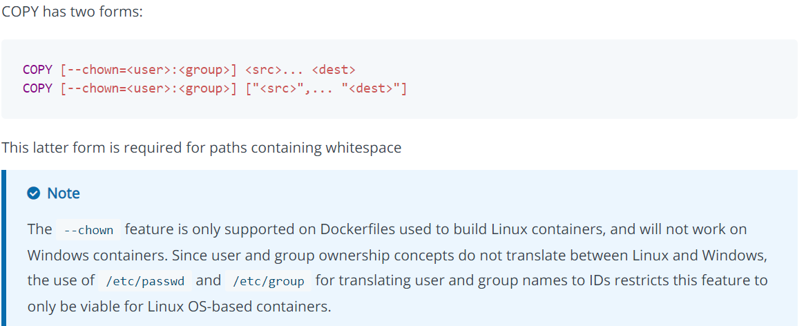

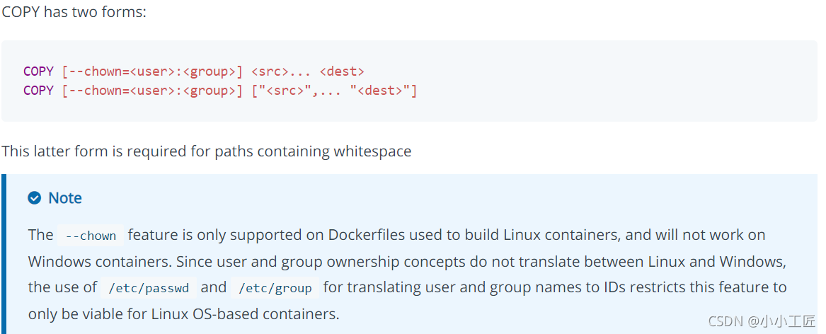

3、COPY 复制文件
COPY 指令将从构建上下文目录中 <源路径> 的文件/目录复制到新的一层的镜像内的<目标路径>位置
COPY <源路径>... <目标路径>
COPY ["<源路径1>",... "<目标路径>"]
和 RUN 指令一样,也有两种格式,一种类似于命令行,一种类似于函数调用。
COPY package.json /usr/src/app/
<源路径>可以是多个,甚至可以是通配符,其通配符规则要满足 Go 的 filepath.Match 规则,如:
COPY hom* /mydir/
COPY hom?.txt /mydir/
<目标路径>可以是容器内的绝对路径,也可以是相对于工作目录的相对路径(工作目录可以用 WORKDIR 指令来指定)。目标路径不需要事先创建,如果目录不存在会在复制文件前先行创建缺失目录。
此外,还需要注意一点,使用 COPY 指令,源文件的各种元数据都会保留。比如读、写、执行权限、文件变更时间等。这个特性对于镜像定制很有用。特别是构建相关文件都在使用 Git 进行管理的时候。

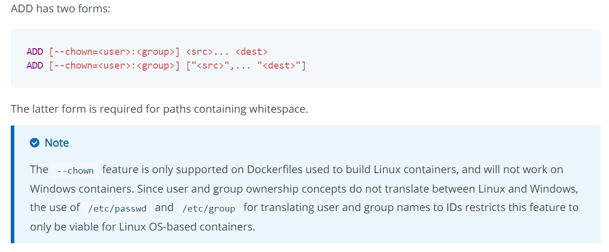

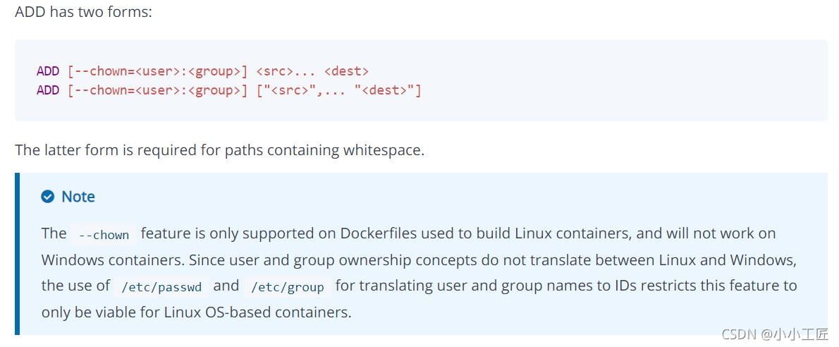

4、ADD 更高级的复制文件
ADD 指令和 COPY 的格式和性质基本一致。
在 Docker 官方的 Dockerfile 最佳实践文档 中要求,尽可能的使用 COPY,因为 COPY 的语义很明确,就是复制文件而已,而 ADD 则包含了更复杂的功能,其行为也不一定很清晰。最适合使用 ADD 的场合,就是所提及的需要自动解压缩的场合。
另外需要注意的是,ADD 指令会令镜像构建缓存失效,从而可能会令镜像构建变得比较缓慢。
因此在 COPY 和 ADD 指令中选择的时候,可以遵循这样的原则,所有的文件复制均使用 COPY 指令,仅在需要自动解压缩的场合使用 ADD

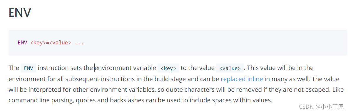

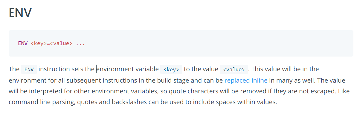

5、ENV 设置环境变量
设置环境变量
格式有两种:
ENV <key> <value>
这个指令很简单,就是设置环境变量而已,无论是后面的其它指令,如 RUN,还是运行时的应用,都可以直接使用这里定义的环境变量。
ENV MY_NAME="John Doe"
ENV MY_DOG=Rex\ The\ Dog
ENV MY_CAT=fluffy
ENV MY_NAME="John Doe" MY_DOG=Rex\ The\ Dog \
    MY_CAT=fluffy
这个例子中演示了如何换行,以及对含有空格的值用双引号括起来的办法,这和 Shell 下的行为是一致的。

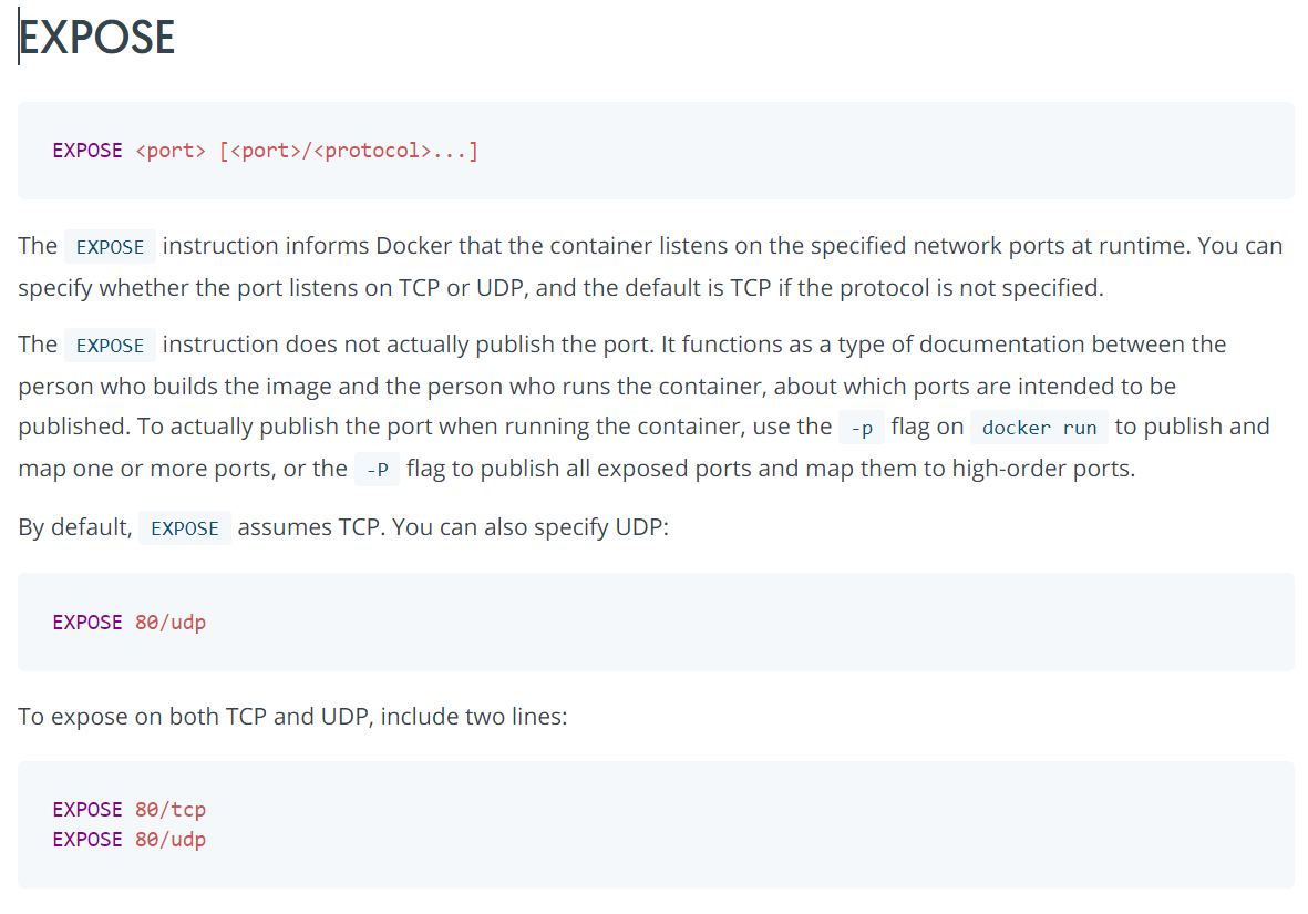

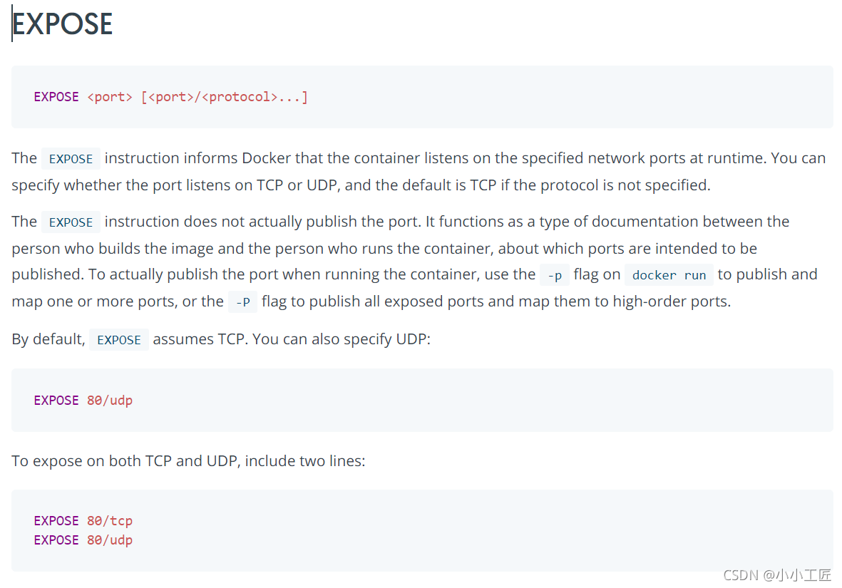

6、EXPOSE
为构建的镜像设置监听端口,使容器在运行时监听
EXPOSE <port> [<port>...]
EXPOSE 指令并不会让容器监听 host 的端口,如果需要,需要在 docker run 时使用 -p、-P 参数来发布容器端口到 host 的某个端口上。

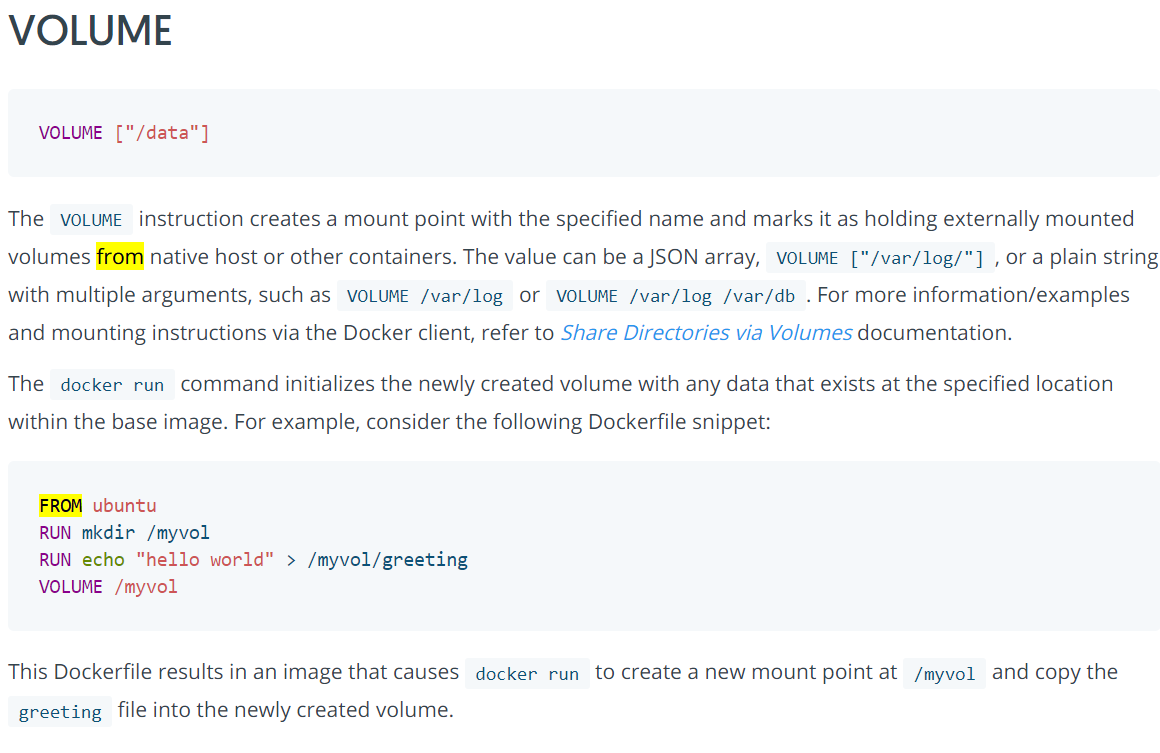

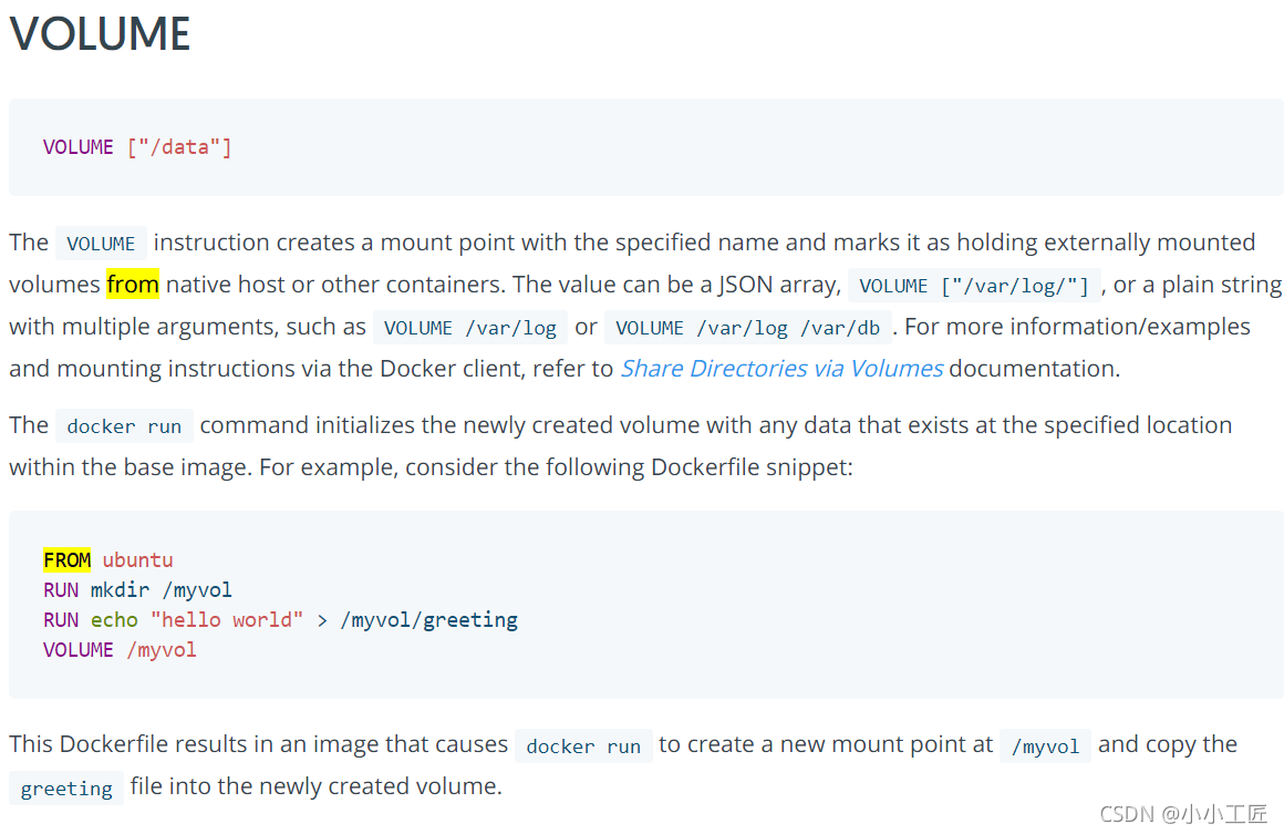

7、VOLUME 定义匿名卷
VOLUME用于创建挂载点,即向基于所构建镜像创始的容器添加
一个卷可以存在于一个或多个容器的指定目录,该目录可以绕过联合文件系统,并具有以下功能:
  • 卷可以容器间共享和重用
  • 容器并不一定要和其它容器共享卷
  • 修改卷后会立即生效
  • 对卷的修改不会对镜像产生影响
  • 卷会一直存在,直到没有任何容器在使用它
VOLUME 让我们可以将源代码、数据或其它内容添加到镜像中,而又不并提交到镜像中,并使我们可以多个容器间共享这些内容。

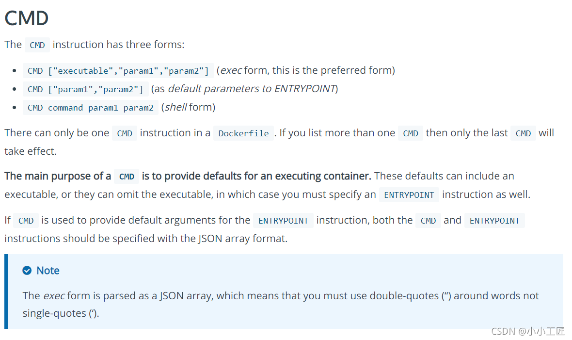

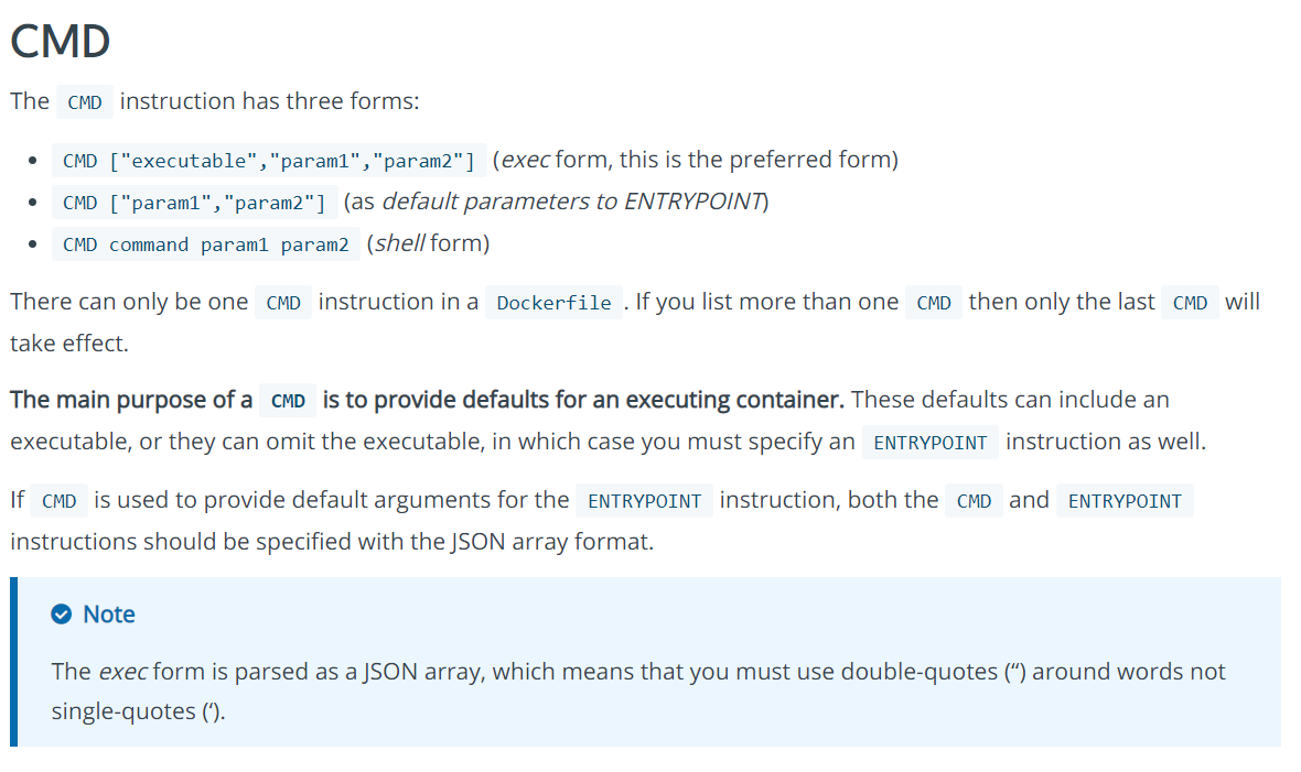

8、CMD容器启动命令
CMD用于指定在容器启动时所要执行的命令
CMD 有以下三种格式:
CMD ["executable","param1","param2"]
CMD ["param1","param2"]
CMD command param1 param2
省略可执行文件的 exec 格式,这种写法使 CMD 中的参数当做 ENTRYPOINT 的默认参数,此时 ENTRYPOINT 也应该是 exec 格式,具体与 ENTRYPOINT 的组合使用,参考 ENTRYPOINT
与 RUN 指令的区别:RUN 在构建的时候执行,并生成一个新的镜像,CMD 在容器运行的时候执行,在构建时不进行任何操作。

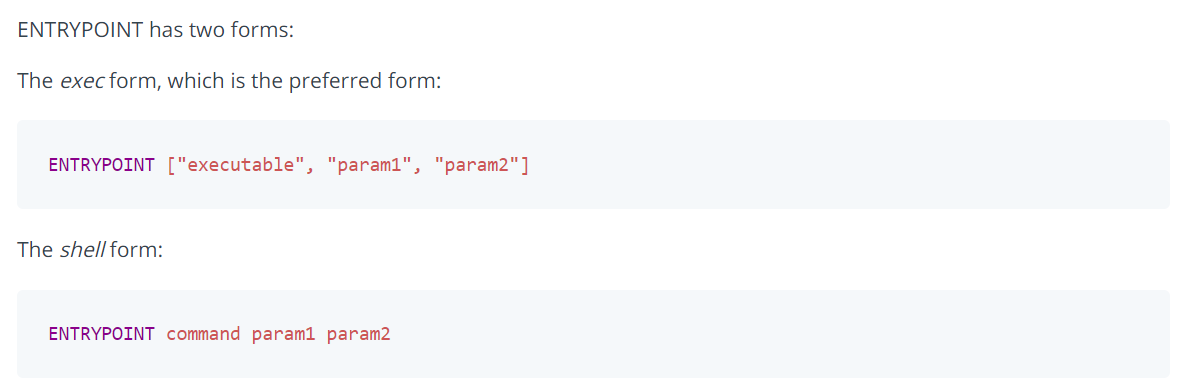

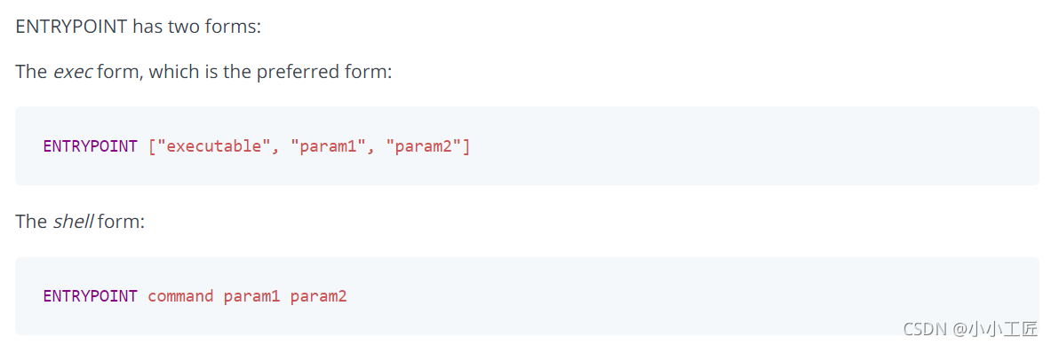

9、ENTRYPOINT入口点
ENTRYPOINT 指定这个容器启动的时候要运行的命令,可以追加命令. ENTRYPOINT 用于给容器配置一个可执行程序。也就是说,每次使用镜像创建容器时,通过 ENTRYPOINT 指定的程序都会被设置为默认程序。
ENTRYPOINT 有以下两种形式:
ENTRYPOINT ["executable", "param1", "param2"]
ENTRYPOINT command param1 param2
  • ENTRYPOINTCMD 非常类似,不同的是通过docker run执行的命令不会覆盖 ENTRYPOINT,而docker run命令中指定的任何参数,都会被当做参数再次传递给 ENTRYPOINT
  • Dockerfile 中只允许有一个 ENTRYPOINT 命令,多指定时会覆盖前面的设置,而只执行最后的 ENTRYPOINT 指令。
  • docker run运行容器时指定的参数都会被传递给 ENTRYPOINT ,且会覆盖 CMD 命令指定的参数。如,执行docker run <image> -d时,-d 参数将被传递给入口点。
  • 也可以通过docker run --entrypoint重写 ENTRYPOINT 入口点。如:可以像下面这样指定一个容器执行程序:
ENTRYPOINT ["/usr/bin/nginx"]

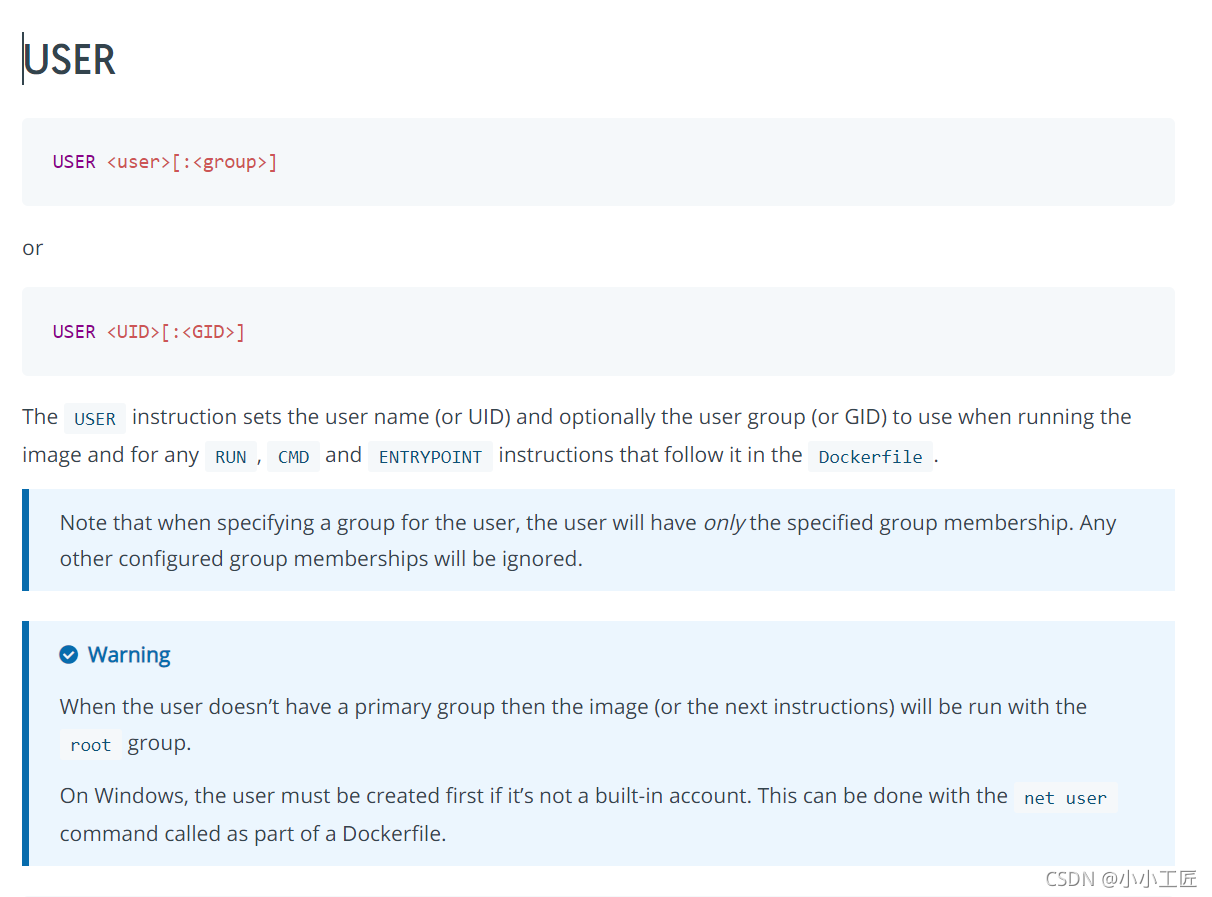

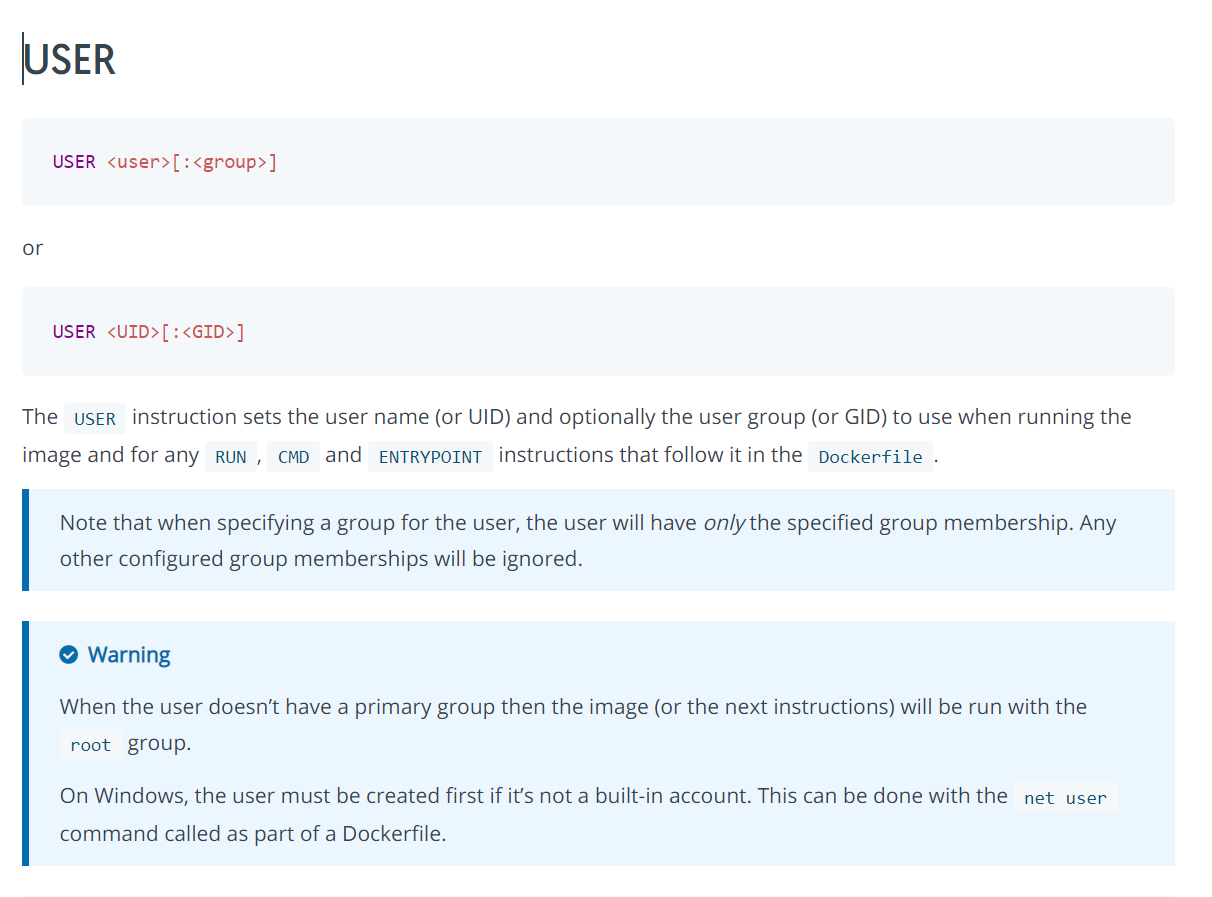

10、USER 指定当前用户
USER 用于指定运行镜像所使用的用户
USER daemon
使用USER指定用户时,可以使用用户名、UID 或 GID,或是两者的组合。以下都是合法的指定试:
USER user
USER user:group
USER uid
USER uid:gid
USER user:gid
USER uid:group
使用USER指定用户后,Dockerfile 中其后的命令 RUN、CMD、ENTRYPOINT 都将使用该用户。镜像构建完成后,通过 docker run 运行容器时,可以通过 -u 参数来覆盖所指定的用户。
