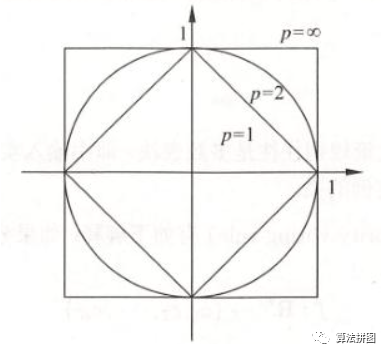

2.2. 距离度量
这里p<=1。当p=2时,称为欧氏距离,即
当p=1时,称为曼哈顿距离,即
不同的距离度量所确定的最近邻点是不同的。
