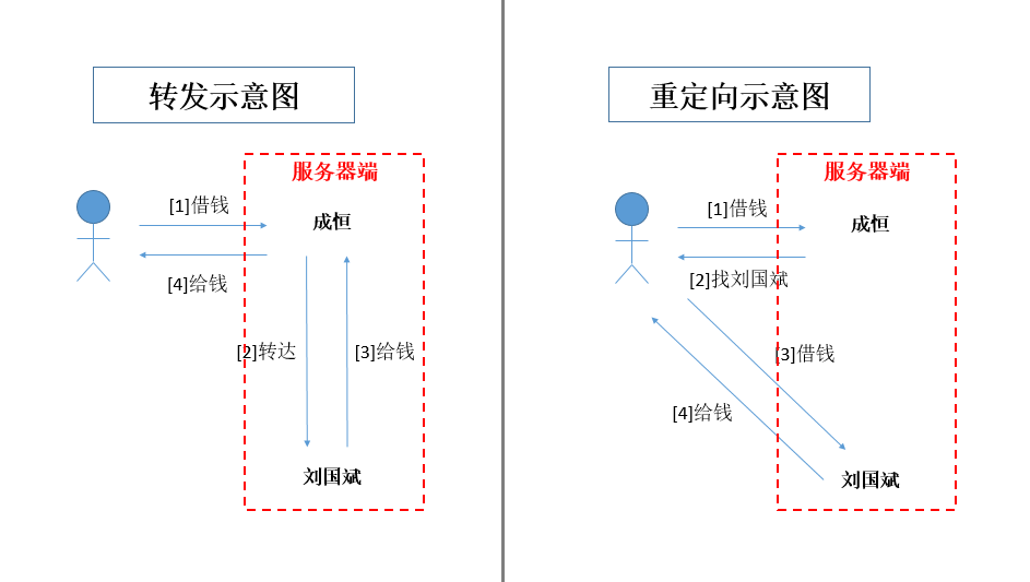

2. 转发与重定向
转发:是服务器内部的行为,是由服务器端的控制器将请求转发到视图组件的过程,由于整个过程是发生在服务器内部的,所以,对于客户端来说,是不知道这个过程的,在客户端的浏览器的地址栏中的URL也就一直是最初发出请求的URL,在整个过程中,客户端也只发出了1次请求,如果刷新页面,会再次提交请求,从代码方面来看,转发时,控制器需要给出的只是“视图名称”即可,然后,根据服务器内部的相关配置确定具体的视图组件,之所以是这样,还是因为“转发是服务器内部的行为”,结合服务器端的配置一起使用也是非常正常的!由于转发是服务器内部端内部的行为,所以,服务器端的控制器可以转发任何数据到视图组件!
重定向:在整个过程中,客户端发出第1次请求时,服务器的响应方式是重定向,其具体表现是服务器端会向客户端发出302HTTP响应码,表示“重定向”,同时,还会向客户端响应目标路径,当客户端收到响应码是302时,就会自动的发出第2次请求,并根据服务器端响应的目标路径发出请求。由于客户端是明确第2次请求的目标的,所以,在客户端的浏览器的地址栏中会显示第2次请求的URL。从代码方面来,重定向时,必须给出明确的目标路径,客户端将根据这个路径发出第2次请求!由于前后共有2次请求,同时基于HTTP协议是无状态协议,在没有结合其它技术时,服务器端处理第1次请求时得到的数据并不可以用于处理第2次请求。
