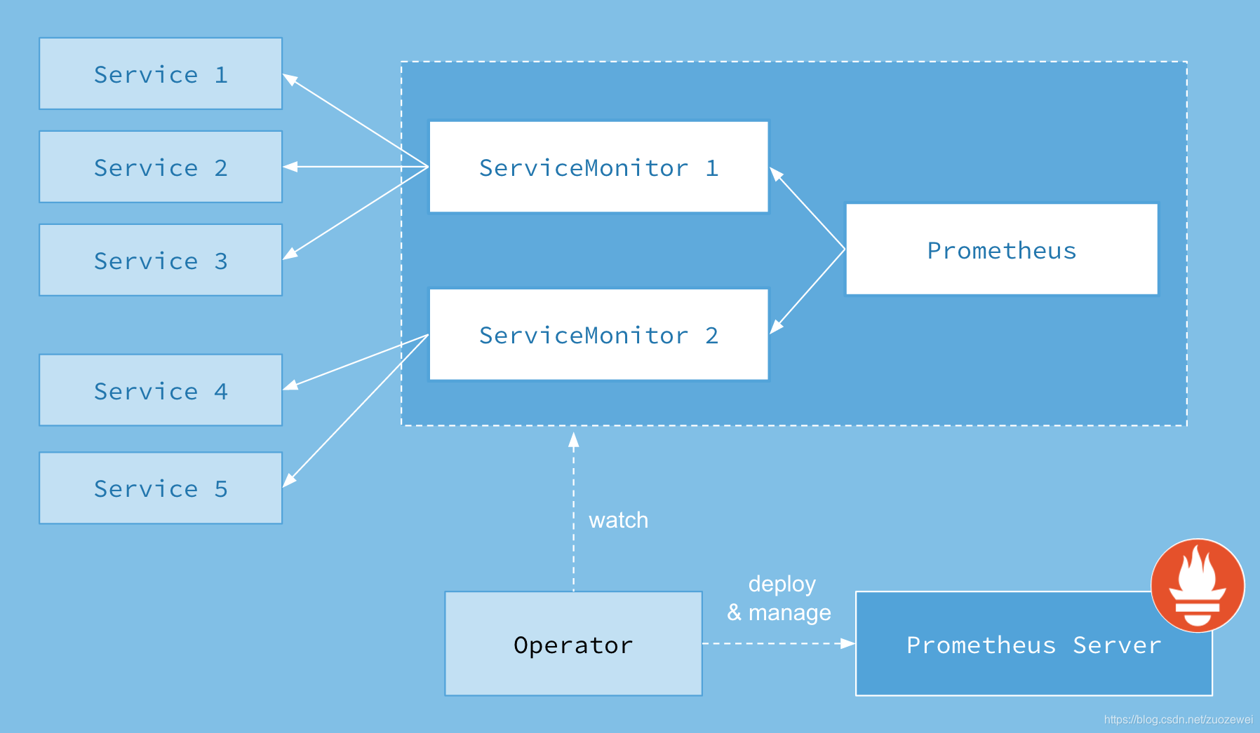

Prometheus Operator
Prometheus Operator
  • Operator: Operator 资源会根据自定义资源(Custom Resource Definition / CRDs)来部署和管理 Prometheus Server,同时监控这些自定义资源事件的变化来做相应的处理,是整个系统的控制中心。
  • Prometheus: Prometheus 资源是声明性地描述 Prometheus 部署的期望状态。
  • Prometheus Server: Operator 根据自定义资源 Prometheus 类型中定义的内容而部署的 Prometheus Server 集群,这些自定义资源可以看作是用来管理 Prometheus Server 集群的 StatefulSets 资源。
  • ServiceMonitor: ServiceMonitor 也是一个自定义资源,它描述了一组被 Prometheus 监控的 targets 列表。该资源通过 Labels 来选取对应的 Service Endpoint,让 Prometheus Server 通过选取的 Service 来获取 Metrics 信息。
  • Service: Service 资源主要用来对应 Kubernetes 集群中的 Metrics Server Pod,来提供给 ServiceMonitor 选取让 Prometheus Server 来获取信息。简单的说就是 Prometheus 监控的对象,例如 Node Exporter Service、Mysql Exporter Service 等等。
  • Alertmanager: Alertmanager 也是一个自定义资源类型,由 Operator 根据资源描述内容来部署 Alertmanager 集群。

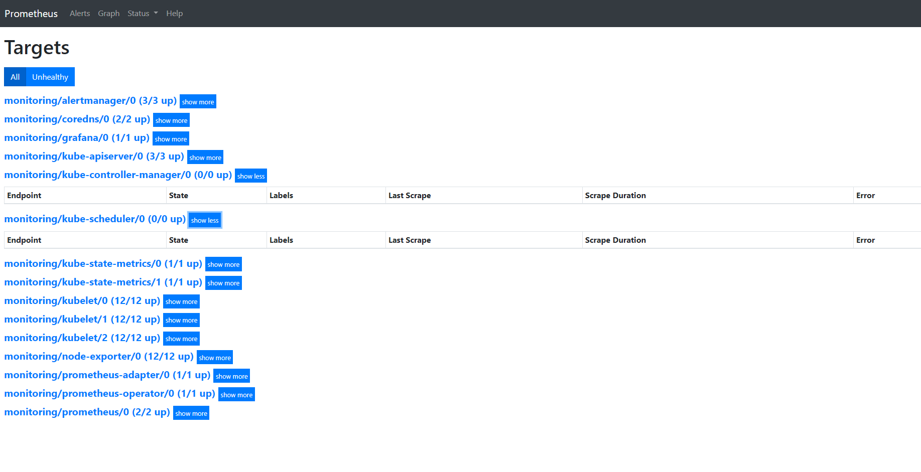

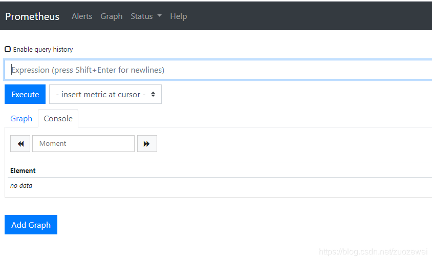

查看 Prometheus
打开地址:http://node_ip:32101 查看 Prometheus 采集的目标,看其各个采集服务状态有没有错误。
可以看到已经监控上了很多指标数据了,上面我们可以看到 Prometheus 是两个副本,我们这里通过 Service 去访问,按正常来说请求是会去轮询访问后端的两个 Prometheus 实例的,但实际上我们这里访问的时候始终是路由到后端的一个实例上去,因为这里的 Service 在创建的时候添加了 SessionAffinity:ClientIP 这样的属性,会根据 ClientIP 来做 Session 亲和性,所以我们不用担心请求会到不同的副本上去。

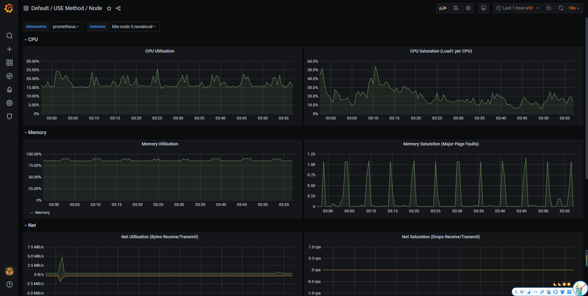

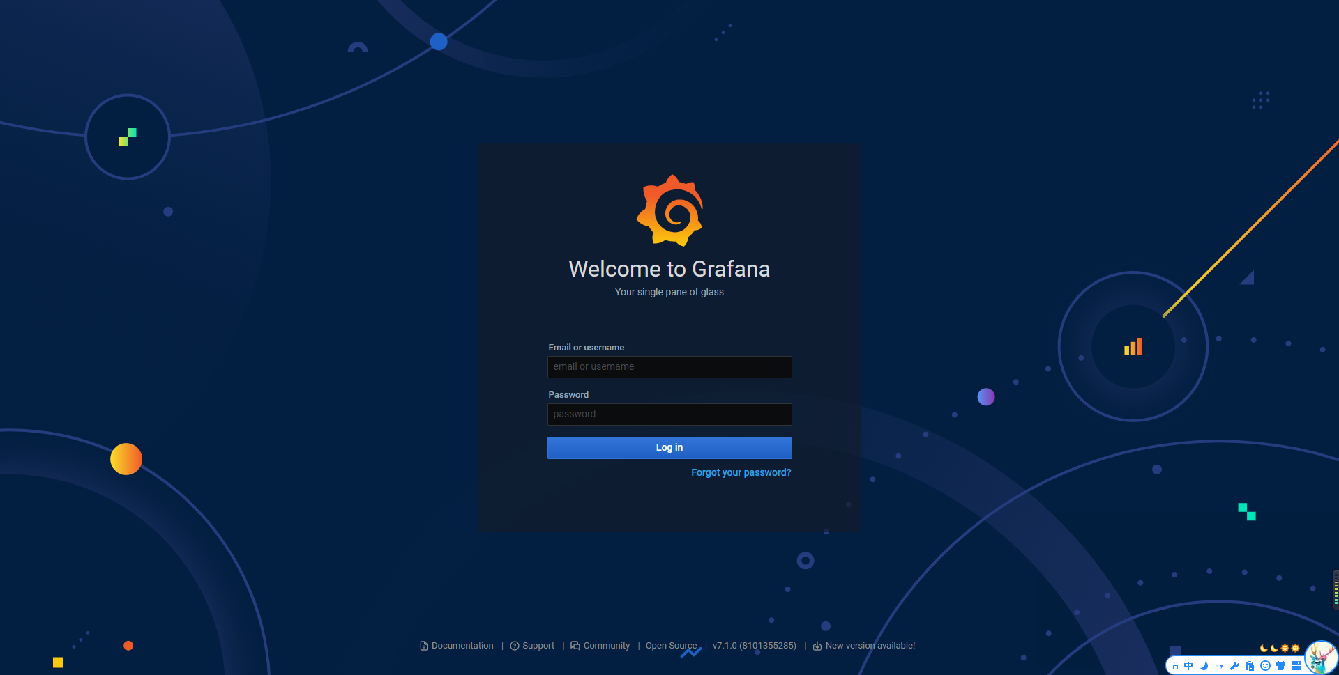

查看 Grafana
打开地址:http://node_ip:32102 查看 Grafana 图表,看其 Kubernetes 集群是否能正常显示。
  • 默认用户名:admin
  • 默认密码:admin

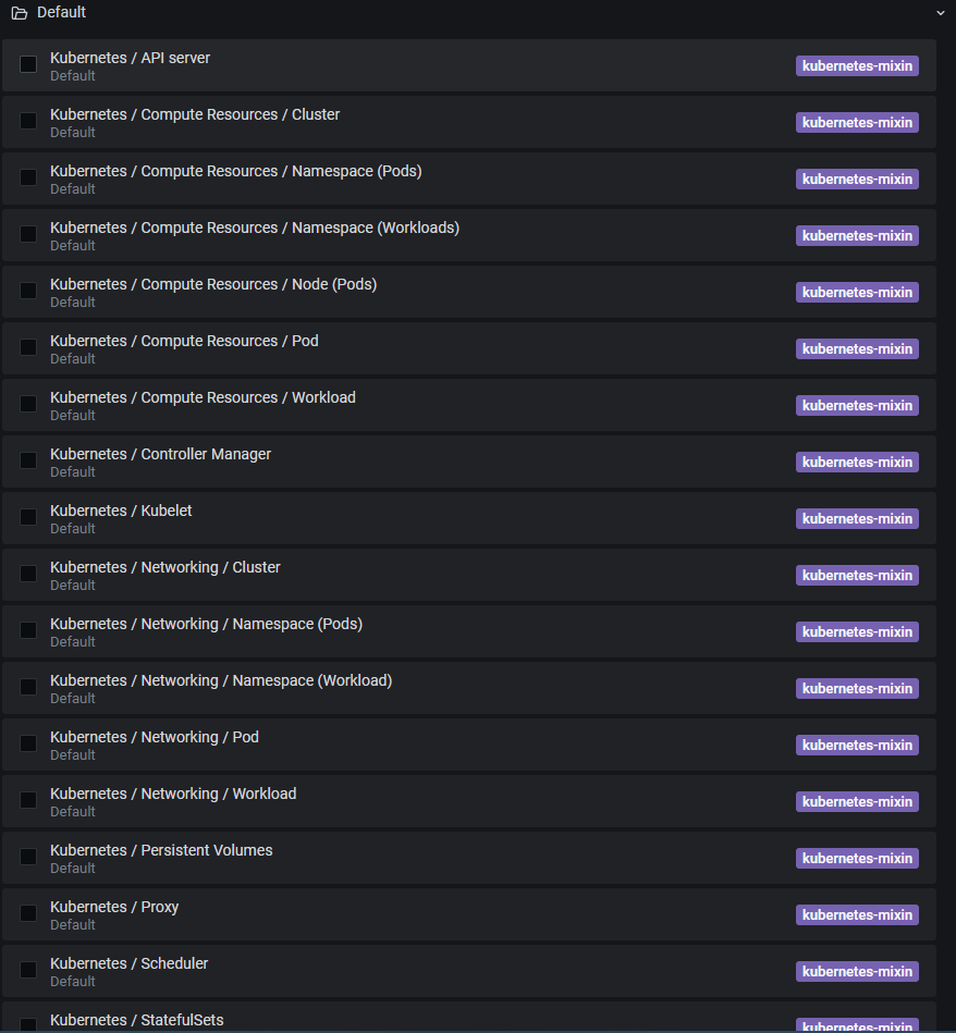

可以看到各种仪表盘:
