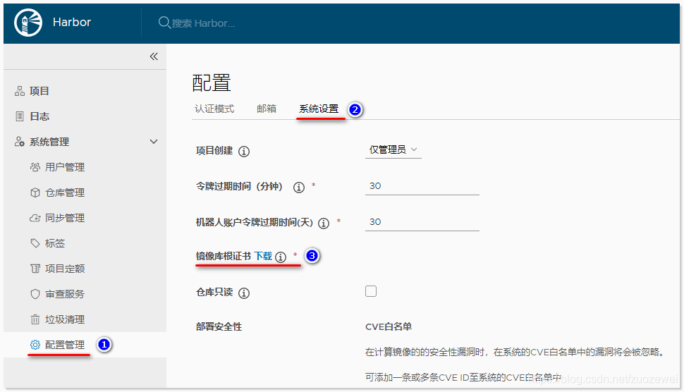

下载 Harbor 证书
由于 Harbor 是基于 Https 的,故而需要提前配置 tls 证书,进入:Harobr主页->配置管理->系统配置->镜像库根证书
下载 Harbor 证书
