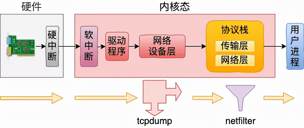

网络包接收过程
在接收包的过程中,数据包是先经过网络设备层然后才到协议层的。
假如我们设置了 netfilter 规则,在接收包的过程中,工作在网络设备层的 tcpdump 先开始工作。还没等 netfilter 过滤,tcpdump 就抓到包了!
所以,在接收包的过程中,netfilter 过滤并不会影响 tcpdump 的抓包!

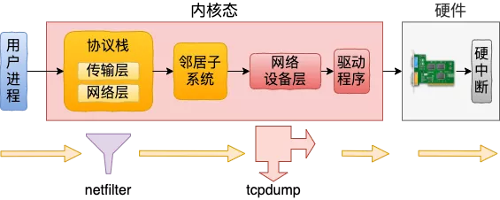

网络包发送过程
在网络包的发送过程中,和接收过程恰好相反,是协议层先处理、网络设备层后处理。
如果 netfilter 设置了过滤规则,那么在协议层就直接过滤掉了。在下层网络设备层工作的 tcpdump 将无法再捕获到该网络包。

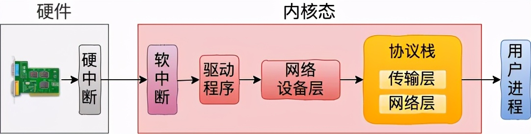

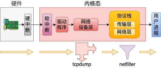

netfilter 过滤的包 tcpdump是否可以抓的到
关于这个问题,得分接收和发送过程分别来看。
在网络包接收的过程中,由于 tcpdump 近水楼台,所以完全可以捕获到命中 netfilter 过滤规则的包。
但是在发送的过程中,恰恰相反。网络包先经过协议层,这时候被 netfilter 过滤掉的话,底层工作的 tcpdump 还没等看见就啥也没了。
