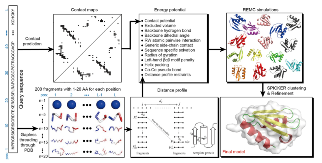

C-QUARK是基于QUARK这一顶级从头蛋白质折叠模拟程序之一建立的,其算法主要分为五个步骤:通过DeepMSA生成多序列比对、基于深度学习的接触图预测、片段构建、接触图引导的副本交换蒙特卡罗折叠模拟、模型选择与细化。C-QUARK从全基因组和宏基因组序列数据库的多序列比对(MSA)收集开始,其中两种类型的接触图是通过基于深度学习和协同进化的预测器创建的。接下来,从不相关的PDB结构中收集具有连续序列长度(1-20 AA)的结构片段,并在由基于知识的能量项、基于其距离分布从结构片段中收集的残基间接触以及基于序列的接触图预测组成的复合力场的指导下,通过副本交换蒙特卡罗(REMC)模拟将其用于组装全长结构模型(图1)。然后,通过SPICKER对模拟轨迹中的构象进行聚类,识别对应最低自由能状态的簇,并通过分子动力学结构细化方法FG-MD进一步优化簇心,获得最终的结构模型。
与QUARK相比,C-QUARK有三个主要实现项,包括:(1) 多序列比对生成工具DeepMSA,用于构建谱和预测接触图;(2) 基于深度学习和协同进化的接触预测模块,用于残基接触图预测、组合和选择;(3) 开发并精心训练了接触势能项来平衡接触势能与其他能量项(包括固有知识和物理势能),以指导结构组装模拟。
图1.C-QUARK流程图

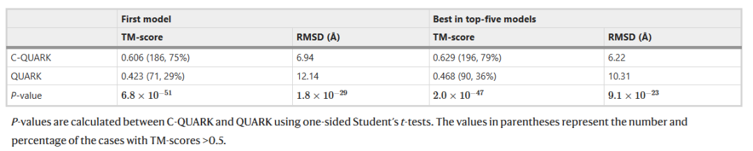

由于C-QUARK和QUARK之间的主要区别在于前者程序中包含了接触约束,因此对这两个程序进行基准测试可以检验接触图在蛋白质从头折叠中的有效性。作者从PDB收集了一组包含247个非冗余单域蛋白质的集合,其分辨率优于3Å,长度在50–300个残基之间。表1总结了测试结果,其中C-QUARK的第一个模型的平均TM-score(0.606)比QUARK (0.423)高出43%。表1还列出了前五名模型中最佳模型的结果,其中C-QUARK再次显著优于QUARK,其平均TM-score(0.629)比后者(0.468)高34%。这里,TM-score是用于评估模型预测结构和原生结构之间的结构相似性(即模型预测准确性)的指标,取值介于0到1之间,TM-score> 0.5则表示模型预测的结构与真实结构相似。
此外,数据显示,在247个测试蛋白上,C-QUARK有224个测试蛋白生成的模型比QUARK生成的模型具有更高的TM-score。如果用正确的结构折叠来计算, C-QUARK的第一个模型有186个(75%)蛋白质被正确折叠,而QUARK只有71个(29%)蛋白质被正确折叠。C-QUARK正确折叠了46% QUARK无法折叠的蛋白质,表明了接触约束在C-QUARK蛋白质结构从头折叠的过程中起了主要的积极影响。
表1.C-QUARK与QUARK对247个测试蛋白质的预测性能

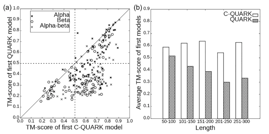

为了评估C-QUARK对不同蛋白质类型进行建模的能力,作者根据测试目标的二级结构组成将测试目标分为三类,即α、β和α-β蛋白(图2)。对于建模相对容易的α-蛋白,C-QUARK的正确折叠率(64种α蛋白的52种)几乎是QUARK(64种α蛋白的24种)的两倍,而对于β和α-β类型的蛋白质,C-QUARK的折叠成功率比QUARK高约三倍。其中β-蛋白建模精度的提高尤其令人振奋,因为β-蛋白通常具有以长程接触图为特征的复杂拓扑结构而导致其从头建模一直相当困难,其从头折叠程序的固有力场通常难以捕捉由微妙的氢键网络形成的这种长程相互作用。C-QUARK结合长程残基间接触预测有效地捕捉到了这种相互作用,并显著改善了具有复杂β折叠拓扑的目标的折叠性能。
图2.C-QUARK和QUARK在247个测试蛋白上的比较结果。a.C-QUARK与QUARK对不同蛋白质类别的第一个模型的TM-score。b .在不同的蛋白质长度区间,C-QUARK和QUARK的平均TM-score。
