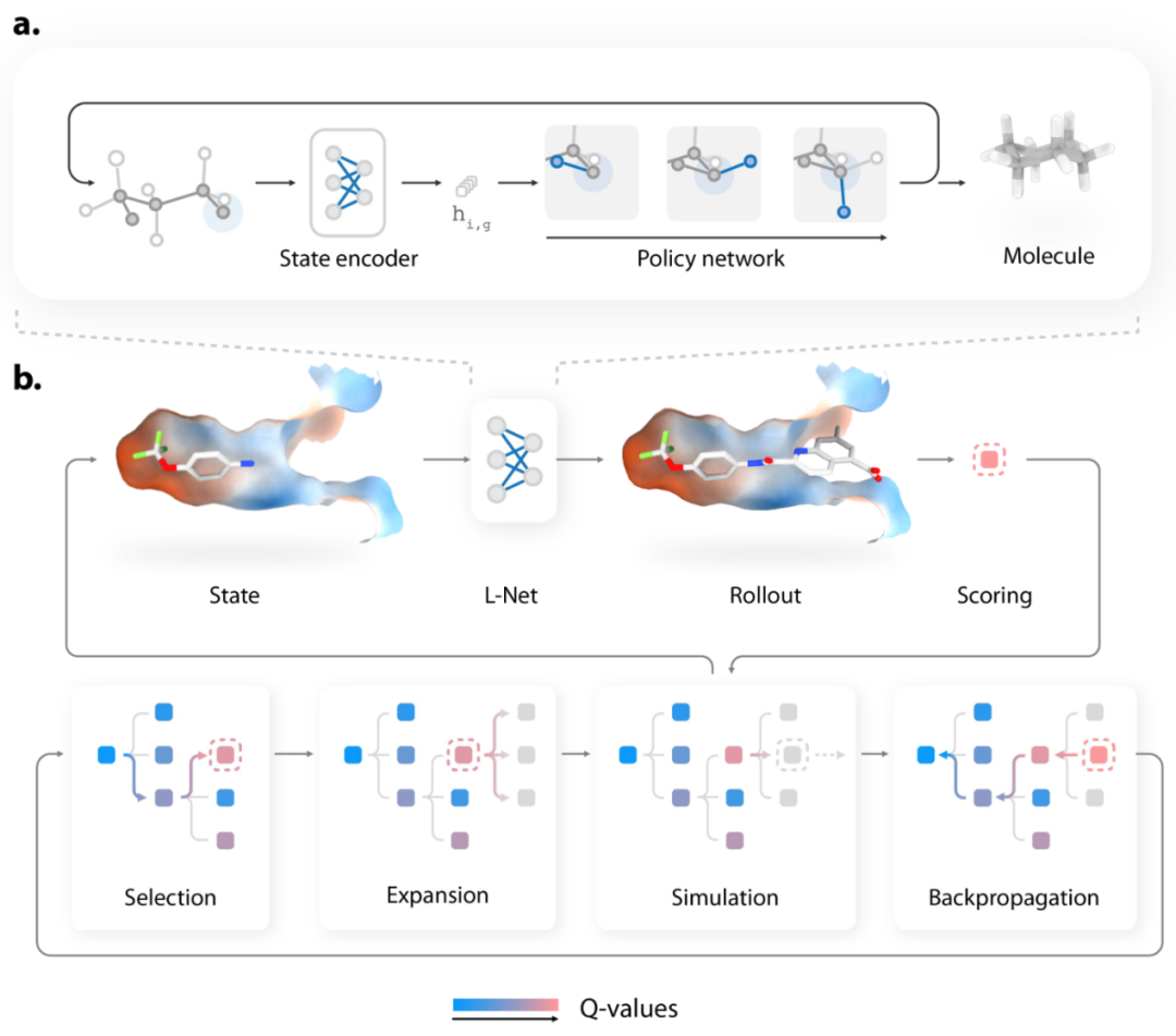

L-Net使用状态编码器和策略网络,通过迭代精炼现有结构生成3D分子。如图1a,在每个步骤中,状态编码器首先用来分析现有的结构,并将信息编码成连续的表示,然后由策略网络使用该表示来决定分子应该如何编辑。策略网络决定应该添加多少原子到分子中,每个新原子和键的类型,以及新原子的3D位置。
图1. DeepLigBuilder架构

为完成第二项任务,作者将L-Net与MCTS相结合,在蛋白结合口袋内直接生成具有高预测亲和力的配体,称该方法名为DeepLigBuilder。MCTS是一种广泛应用于强化学习的技术,可以直接在结合口袋内对分子进行优化。作者调查表明,这是第一次将3D生成模型与MCTS结合来解决基于结构的药物发现(SBDD)相关问题。
如图1b,展示了L-Net结合MCTS优化蛋白结合口袋内药物样分子的流程。MCTS通过迭代构建搜索树来找到奖励函数的有希望的解。树中的每个节点代表分子生成过程中的一个中间状态。在每次迭代中,模型首先从搜索树中选择一个有希望的状态(selection),枚举该状态的可能操作(expansion),并执行rollout以生成其余的分子结构(simulation)。为该结构收集奖励,信息通过树反向传播,更新每个节点的q值。其中,作者使用了smina 提供的对接得分作为奖励函数。
MCTS负责寻找高结合亲和力的分子,而L-Net用于促进结构变得有效、类似药物、易于合成和多样化。

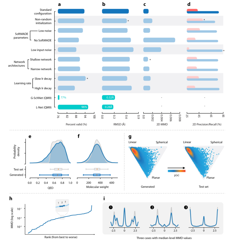

作者设定了如下的一组评估指标来综合评估L-Net的性能,特别强调了3D结构质量:
  1. 生成在化学上有效的化合物的能力;
  2. 生成样本的多样性;
  3. 正确学习重要分子性质分布的能力;
  4. L-Net是否能正确为训练集的化学空间(2D和3D)建模;
  5. 生成高质量构象的能力。
图2显示了L-Net的定量评估结果,每个指标都是使用L-Net中随机生成的50,000个样本进行计算的。高达94.3%输出有效性表明模型能够正确地学习拓扑结构的化学约束。通过计算 MMFF94s 力场优化前后结构之间的 RMSD 值来评估生成的分子构象的质量。结果表明,L-Net在性能上比G- SchNet(3D生成任务中之前最先进的模型)略胜一筹。
图2.L-Net的定量评估。a-d: 在四种方式(有效输出百分比、优化后的RMSD值、2D MMD、2D preceision (pink) and recall (blue))上测量的L-Net的性能;e-f:QED和分子量分布;g:使用NPR描述符可视化的分子形状分布;

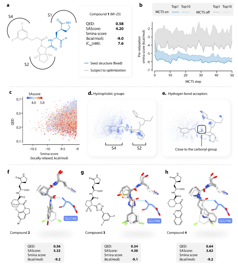

作者使用DeepLigBuilder设计了病毒SARS-CoV-2的主要蛋白酶(Mpro,也称为3CL蛋白酶)的潜在抑制剂。首先研究了DeepLigBuilder基于现有拟肽共价抑制剂的片段进行先导物优化的能力。然后在非共价抑制剂的新设计上测试了它的性能,目的是生成具有新型支架的高效抑制剂。
作者使用DeepLigBuilder 模拟MI-23设计过程,检测模型是否能生成具有良好药物相似性和高预测结合亲和力的分子。利用Mpro与MI-23配合物的结构进行分子生成,只保留P1片段(图3a,蓝色)作为生成的起始点。实验结果(图3.b-h)发现,给定一个已知的特权片段,DeepLigBuilder能够生成具有良好的预测结合亲和力、合理的药物相似性和与已知抑制剂相似的结合特征的分子。这些属性证明了DeepLigBuilder在引导优化问题方面的实际适用性。

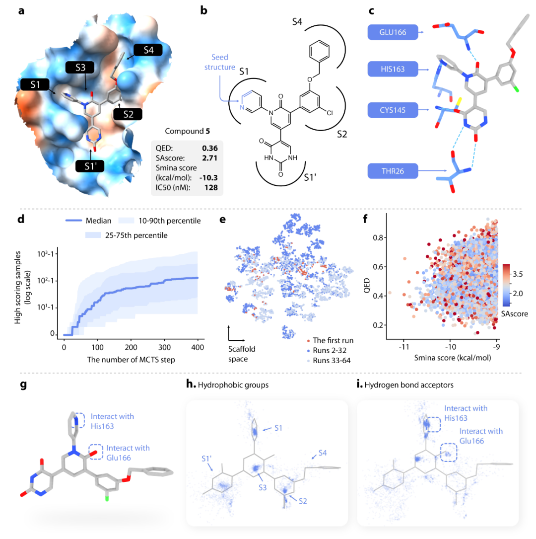

接着,作者使用DeepLigBuilder设计针对Mpro的非共价抑制剂。图 4b 显示了一种具有高生物活性的分子(化合物 5,IC50=0.128μM)。作者只使用化合物5中含有三个原子的小片段作为生成种子(图4b,蓝色),目标是生成具有新型骨架的分子。实验结果(图4d-f)表明在生成的分子中可以观察到蛋白-配体相互作用的重要药效团特征。
除此之外,作者还分析了生成分子的化学骨架,选择3个与化合物5相比QED、SAscore和smina评分提高的化合物进行进一步分析。实验结果展示了DeepLigBuilder发现与靶蛋白新相互作用的能力。但是这些设计的化合物是否能有效抑制Mpro还需要进一步的实验研究。
图4.使用DeepLigBuilder进行分子生成
