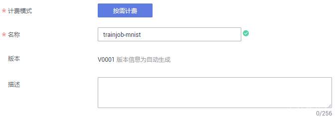

    a.在基本信息区域,“计费模式”和“版本”为系统自动生成,不需修改。请根据界面提示填写“名称”和“描述”。
图1 名称和描述
