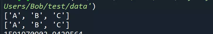

3.str.split(sep=None):返回一个列表,由str根据sep被分隔的部分组成。这个函数小编倒是折腾了一下,因为一开始没看明白,不过多试几次代码找不同点就很容易理解了。如:
print("A1B1C".split("1"))print("A,B,C".split(","))
它们的输出结果是一样的:
