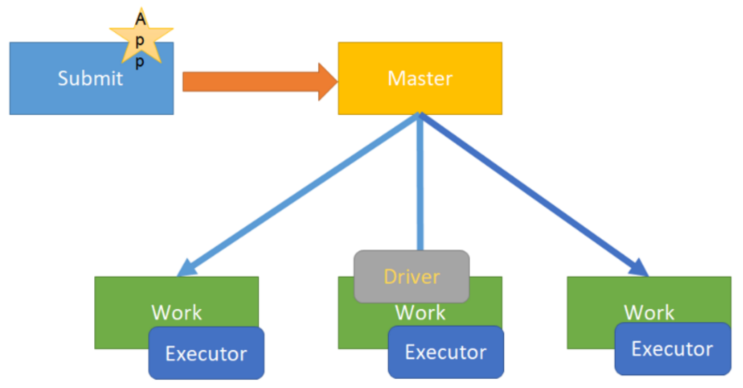

        Spark On YARN的Cluster模式 指的是Driver程序运行在YARN集群上
  • 补充Driver是什么:
        The process running the main() function of the application and creating the SparkContext
        运行应用程序的main()函数并创建SparkContext的进程
  • 图解

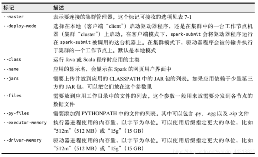

具体的参数含义,见下图说明。

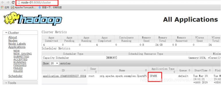

  • 查看界面
http://node01:8088/cluster

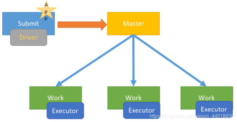

        Spark On YARN的Client模式 指的是Driver程序运行在提交任务的客户端
  • 图解
