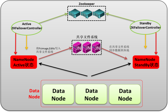

高可用方案中NN有两个,一个是Active状态,表示正在对外提供服务的,活跃的NN。StandBy状态,不是对外提供服务的,随时准备替换ActiveNN.
ZKFC:监控NN所在节点的硬件设备、软件(NN)、操作系统。同时维护与ZK的通信。HA方案中只有两个NN,每个NN都有一个ZKFC.
NN Active 状态和StandBy状态的确认:
两个NN到ZK集群注册一个临时的ZNode,哪个先注册成功,哪个就是Active,另外一个就是StandBy.
当ActiveNN节点故障 ActiveZKFC通知ZK删除临时ZNode StandBy状态的ZKFC订阅这个临时ZNode的变换,若ZNode消失,立刻同时StandBy NN StandBy NN 远程登录NN,执行Kill -9 ActiveNN StandBy NN通知StandBy ZKFC去ZK上注册临时ZNode。

JournalNode(JN) :高效的存储系统,能够实现数据的超快速写入与读取。JN是一个小集群(小的文件系统)。节点数需要是奇数台(1、3、5)
ActiveNN实时将FSimage和日志接入JN。StandByNN实时获取JN内部的数据,实现两个节点的实时元数据同步。

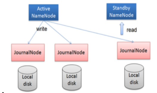

        基本原理就是用2N+1台 JournalNode 存储EditLog,每次写数据操作有>=N+1返回成功时即认为该次写成功,数据不会丢失了。当然这个算法所能容忍的是最多有N台机器挂掉,如果多于N台挂掉,这个算法就失效了。这个原理是基于Paxos算法。
        在HA架构里面SecondaryNameNode已经不存在了,为了保持standby NN时时的与Active NN的元数据保持一致,他们之间交互通过JournalNode进行操作同步。
        任何修改操作在 Active NN上执行时,JournalNode进程同时也会记录修改log到至少半数以上的JN中,这时 Standby NN 监测到JN 里面的同步log发生变化了会读取 JN 里面的修改log,然后同步到自己的目录镜像树里面,如下图:
        当发生故障时,Active的 NN 挂掉后,Standby NN 会在它成为Active NN 前,读取所有的JN里面的修改日志,这样就能高可靠的保证与挂掉的NN的目录镜像树一致,然后无缝的接替它的职责,维护来自客户端请求,从而达到一个高可用的目的。

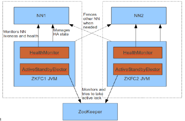

        HA模式下,会将FailoverController部署在每个NameNode的节点上,作为一个单独的进程用来监视NN的健康状态。FailoverController主要包括三个组件:
        HealthMonitor: 监控NameNode是否处于unavailable(不可用的)或unhealthy(不健康的)状态。当前通过RPC调用NN相应的方法完成。
        ActiveStandbyElector: 监控NN在ZK中的状态。
        ZKFailoverController: 订阅HealthMonitor 和ActiveStandbyElector 的事件,并管理NN的状态,另外zkfc还负责解决fencing(也就是脑裂问题)。
        上述三个组件都在跑在一个JVM中,这个JVM与NN的JVM在同一个机器上。但是两个独立的进程。一个典型的HA集群,有两个NN组成,每个NN都有自己的ZKFC进程。
ZKFailoverController主要职责:
  • 健康监测:周期性的向它监控的NN发送健康探测命令,从而来确定某个NameNode是否处于健康状态,如果机器宕机,心跳失败,那么zkfc就会标记它处于一个不健康的状态
  • 会话管理:如果NN是健康的,zkfc就会在zookeeper中保持一个打开的会话,如果NameNode同时还是Active状态的,那么zkfc还会在Zookeeper中占有一个类型为短暂类型的znode,当这个NN挂掉时,这个znode将会被删除,然后备用的NN将会得到这把锁,升级为主NN,同时标记状态为Active
  • 当宕机的NN新启动时,它会再次注册zookeper,发现已经有znode锁了,便会自动变为Standby状态,如此往复循环,保证高可靠,需要注意,目前仅仅支持最多配置2个NN
  • master选举:通过在zookeeper中维持一个短暂类型的znode,来实现抢占式的锁机制,从而判断那个NameNode为Active状态

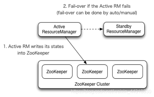

        Yarn作为资源管理系统,是上层计算框架(如MapReduce,Spark)的基础。在Hadoop 2.4.0版本之前,Yarn存在单点故障(即ResourceManager存在单点故障),一旦发生故障,恢复时间较长,且会导致正在运行的Application丢失,影响范围较大。从Hadoop 2.4.0版本开始,Yarn实现了ResourceManager HA,在发生故障时自动failover,大大提高了服务的可靠性。
        ResourceManager(简写为RM)作为Yarn系统中的主控节点,负责整个系统的资源管理和调度,内部维护了各个应用程序的ApplictionMaster信息、NodeManager(简写为NM)信息、资源使用等。由于资源使用情况和NodeManager信息都可以通过NodeManager的心跳机制重新构建出来,因此只需要对ApplicationMaster相关的信息进行持久化存储即可。
        在一个典型的HA集群中,两台独立的机器被配置成ResourceManger。在任意时间,有且只允许一个活动的ResourceManger,另外一个备用。切换分为两种方式:
        手动切换:在自动恢复不可用时,管理员可用手动切换状态,或是从Active到Standby,或是从Standby到Active。
        自动切换:基于Zookeeper,但是区别于HDFS的HA,2个节点间无需配置额外的ZFKC守护进程来同步数据。
