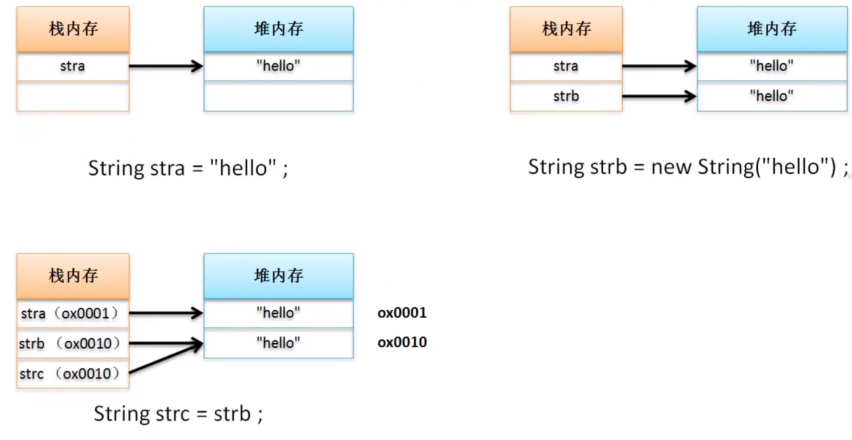

2、字符串比较
对于int类型数据,两个直接赋值的变量使用“ ==”可以进行想等判断,但是对于String类型数据却不能这样直接比较,见如下范例:
String stra = "hello";
String strb = new String("hello");
String strc = strb; //引用传递
System.out.println(stra==strb); //false
System.out.println(strb==strc); //true
System.out.println(stra==strc); //false
以上三个字符串内容一致,但是使用==比较,发现有的比较结果却是false。实际上这里的比较 实际上比较的是两个对象(任意的引用类型)的堆内存的地址数值,属于数值内容的比较,并非堆内存种保存内容的比较。
若要对两个字符串进行比较,可以使用String类中的一个方法:public boolean equals(String str)。
System.out.println(stra.equals(strb)); //true
System.out.println(strb.equals(strc)); //true
System.out.println(stra.equals(strc)); //true

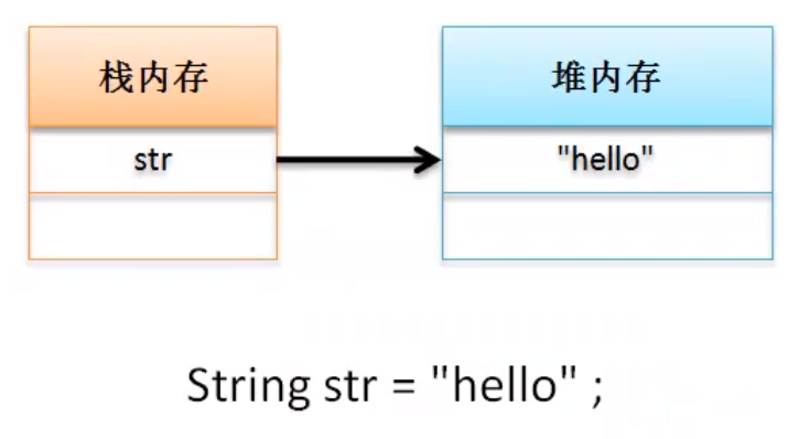

1)分析String类对象直接示例化的形式
【直接赋值】使用 的是最多的:
String str = "hello";
System.out.println(str);
开辟一块堆内存空间,且一块栈内存直接指向该堆内存空间。

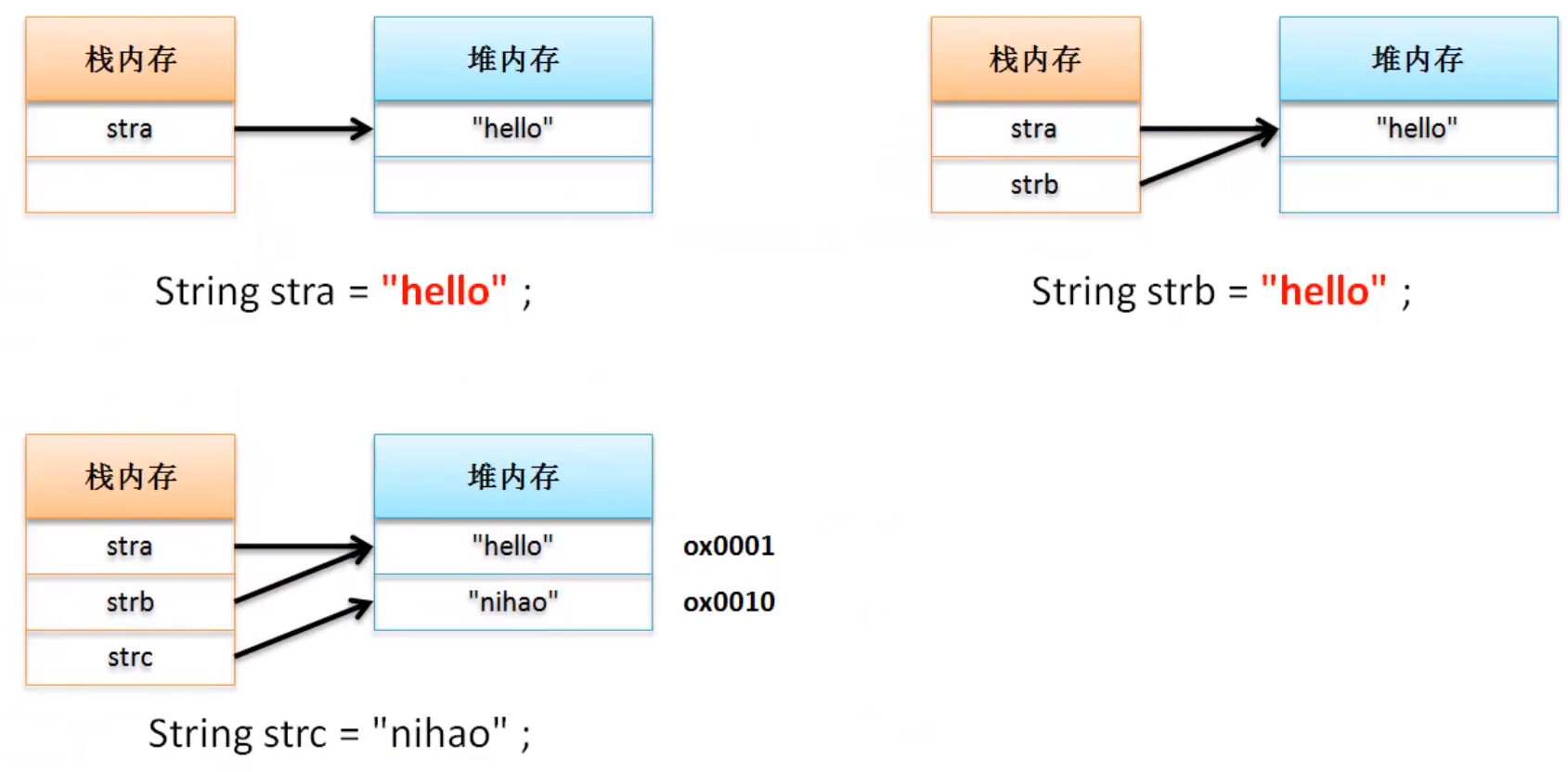

【继续观察直接赋值】
String strb = "hello";
String strc = "nihao";
System.out.println(stra==strb); //true
System.out.println(strb==strc); //false
很奇怪,是不是和前面分析的不太一样,其实还是一样的,只不过有一点需要注意,stra和strb指向的内容是相同的,不会重复开辟堆内存空间。这里涉及到对象池的概念。
关于对象池(Object Pool):Java设计过程中,为方便用户开发,针对几个特殊的类使用了共享设计的思路,String就属于其中一个类,这种设计思路是Java自己的支持,只针对于直接赋值的情况。
在使用直接赋值实例化String类对象操作中,字符串内容定义后实际上会自动保存在一个对象池之中,而后,若有其他 的字符串对象也采用直接赋值的形式,且内容与之前的完全相同,则不会开辟新的堆内存空间,而是通过对象池,找到已有的堆内存空间地址,直接引用,所以会出现如上范例的结果。

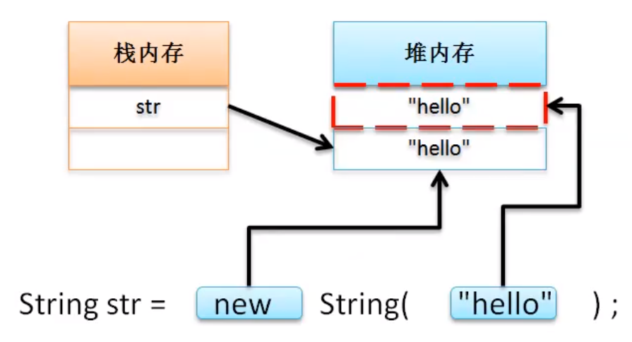

1)利用构造方法实例化对象
String str = new String("hello");
由以上内存分析可以发现,通过构造方法进行实例化对象操作,最终会产生两块堆内存,其中一块是垃圾空间。

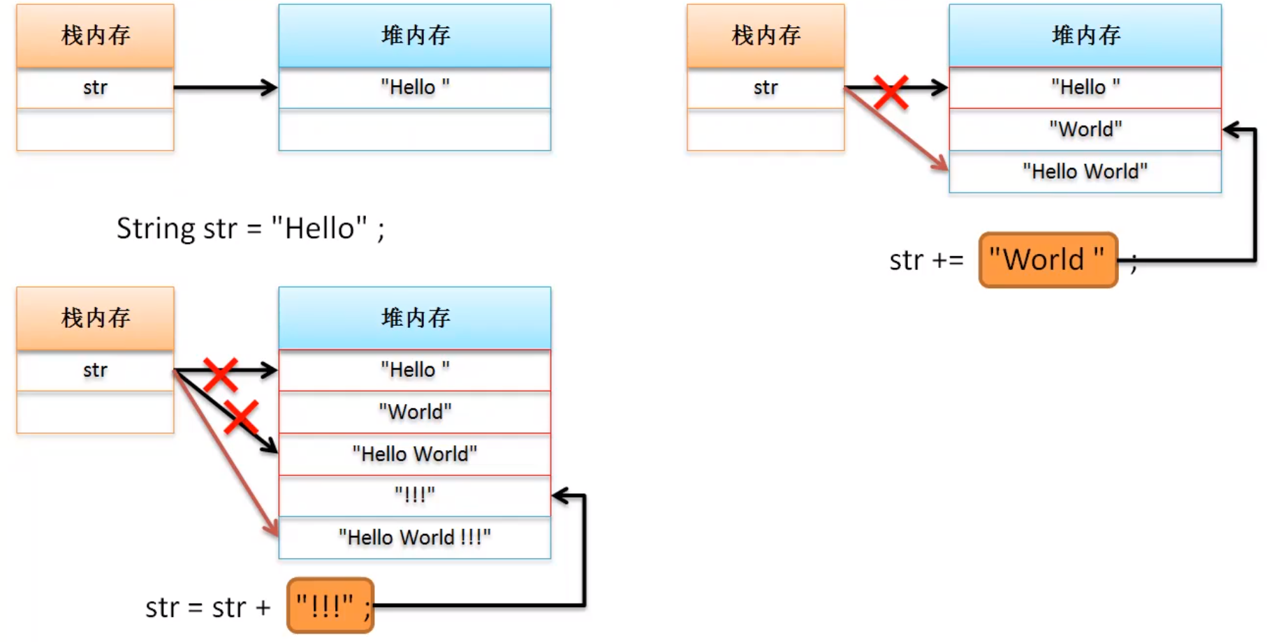

5、字符串声明后不可改变
【举例】:
String str = "Hello ";
str += "World ";
str = str+ "!!!";
System.out.println(str); //Hello World !!!
进行内存分析可以发现,以上程序操作都是String类对象的引用发生改变,而字符串的内容实质上根本没有发生改变,这样操作形成了很多垃圾空间,因此,在开发中,一定禁止循环修改String。后续会讲到StringBuffer和StringBuilder,可以用于循环修改。
