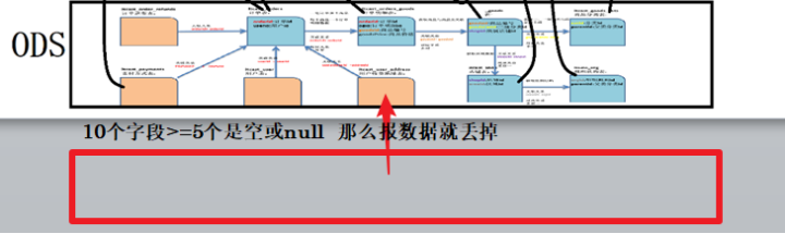

        数据清洗:删除不符合要求的数据,避免脏数据参与后续数据计算(也可在DW层);

        事前,可以通过制定每份数据的数据质量监控规则,越重要的数据对应的监控规则应该越多。
        事中,通过监控和影响数据生产过程,对不符合质量要求的数据进行干预(删除/填充/归0等),使其不影响下流数据的质量。
        事后,通过对数据质量情况进行分析和打分,将一些不足和改进反馈数据监控体系,推动整体的数据质量提升。
        例如:数据进入ODS层之前数据量是多少条,根据规则删除掉多少条,剩余多少条。进入之前=删除的+剩余的
        数据进入DW层之前多少条,出DW多少条。进入的-输出的是否是未join上的数据。
        编写质量检测程序,逐一检查数据是否符合规则。统计出符合的有多少条,不符合的有多少条(符合的+不符合的=所有的)。
