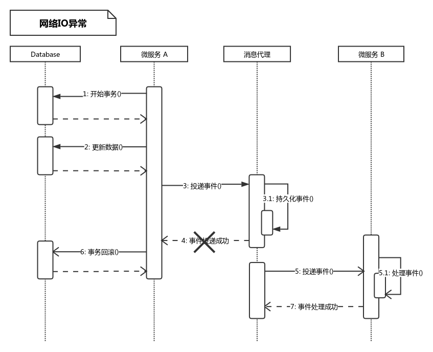

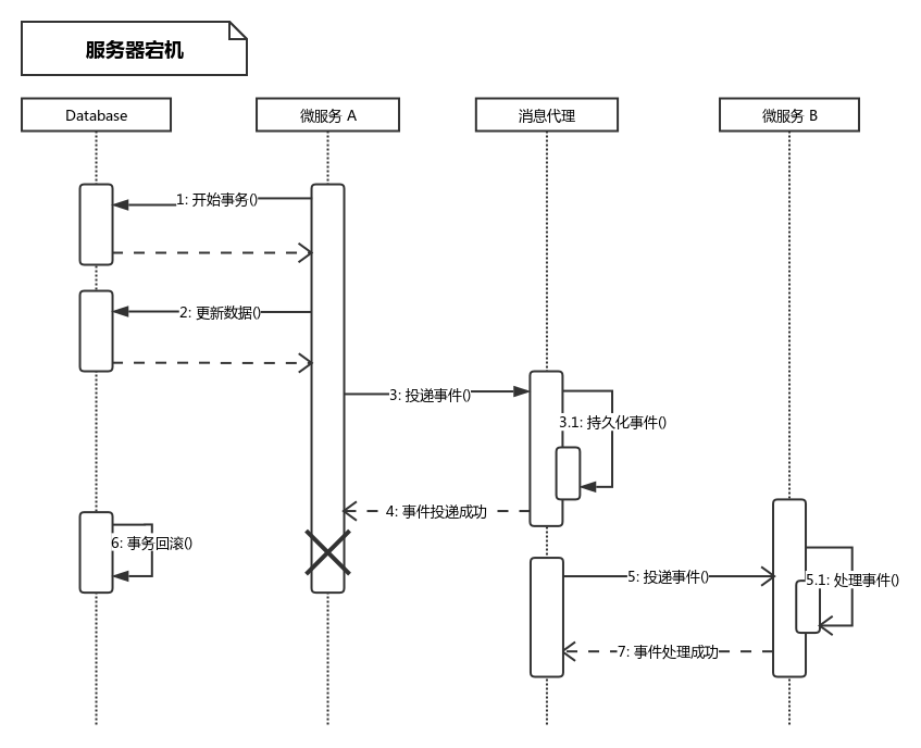

之所以说是理想化,是因为上面的思路还是传统的本地事务,但是在微服务架构中,可能出错的情况更为复杂,其中最容易出现的错误就是网络IO和服务器宕机:
  • 微服务A投递事件时,消息代理已经接收到消息,并进行持久化成功,即消息发送至消息代理,需要向微服务A返回响应的时候,网络发生异常,即4出现错误,代码中的mq.append()方法抛出异常,最终结果是事件投递成功,但是数据库被回滚。

  • 微服务A在投递成功后,向数据库提交commit请求之前发生宕机,数据库因为连接异常关闭而回滚。最终结果还是事件被投递,数据库却被回滚。
服务器宕机
在单服务器情况下,上面提到的两种异常发生概览不大,但是在当前多服务器、网络情况复杂的环境中,发生的概率被大大放大,由于是异步处理,一旦问题发生,拍错将变得更加困难。
