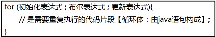

1、for循环语法结构—很重要!!!
2、for循环的执行原理

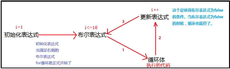

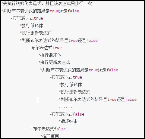

4)for循环执行过程:

7)更新表达式i++放在循环体中,有什么区别?
i++放在循环体最后
public class Demo6 {
    		for (int i = 1; i <= 10; ){
    			System.out.println(i);
             // i++放在循环体最后的情况,和i++放在()中是一样的效果。
             // 了解上面for循环的执行原理,就很清楚啦。
    			i++
结果:
i++放在循环体最前
    			i++;
结果是:

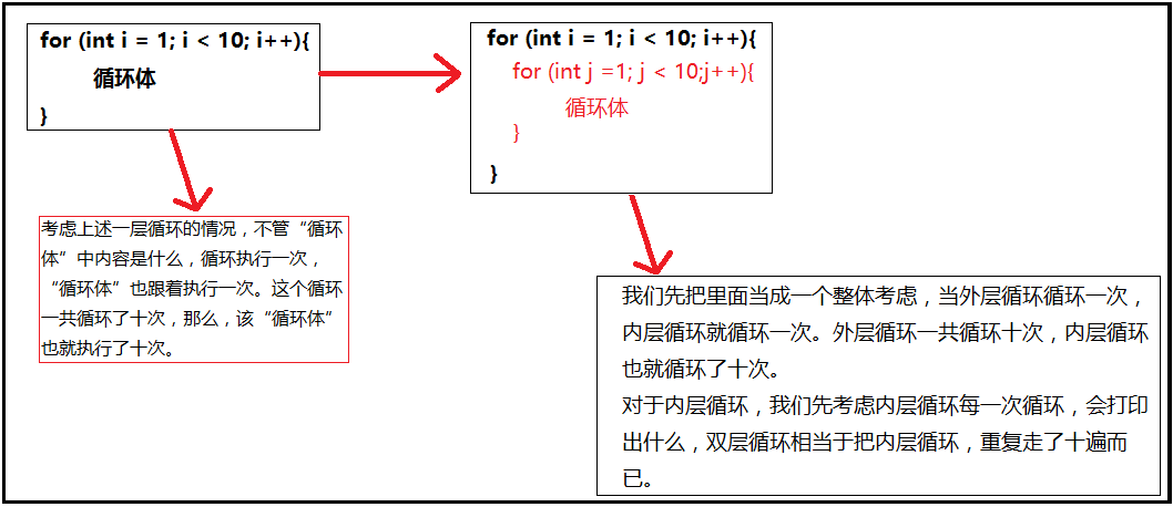

9)for循环嵌套for循环使用,双层循环。
原理图:

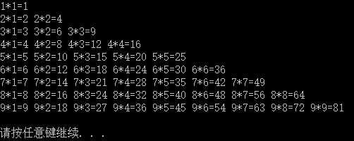

打印一个九九乘法表:
public class Demo7 {
    		for (int i = 1; i < 10; i++){
    			for (int j = 1; j <=i; j++){
    				System.out.print(i + "*" + j + "="  +  i * j + " ");
    			System.out.println(" ");
    		System.out.println("");
结果如下:
