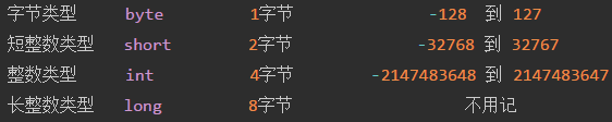

一、关于java语言当中的整数型:byte、short、int、1ong
1、Java语言当中的“整数型字面值”被默认都当做int类型来处理。要让这个整数型字面值”被当做1ong类型来处理的话,需要在整数型字面值”后面添加1/L,建议使用大写的L。

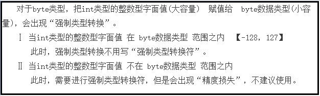

4、特殊情况:Sun公司对byte、short类型的优待政策
public class Test {
    		// byte的取值范围:【-128,127】
    		// 12属于一个int类型的字面值数据,大容量
    		// a属于一个byte类型的变量,小容量
    		// 以下写法,属于大容量  转换为  小容量
    		// 假如不写强制类型转换,会不会编译出错呢?
    		byte a = 12;
    		System.out.println(a);
结果: // 编译通过在这里插入图片描述

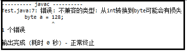

    		// 这样会不会报错呢?
    		byte a = 128;
结果是: // 编译出错
解决办法 :仍然是使用强制类型转换,需要加“强制类型转换符”。但是会出现“精度损失”。

总结如下:
以上结论,对于int类型转换为short类型,同样适用。

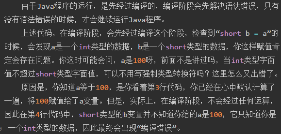

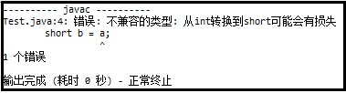

我们试验一下;
public class Test {
    		int a = 100;
    		short b = a;
    		System.out.println(b);
结果是: // 编译错误
出现上述错误的原因是什么呢?
