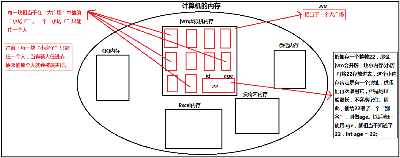

1、计算机中变量的存储方式
图示详解:
	我们在电脑中每运行一个程序,相当于在计算机内存中开辟了一块空间(分配一
块内存)。例如:QQ有扣扣的运行内存,微信有微信的运行内存。当然,运行java程
序时,计算机也分配给java虚拟机jvm一个虚拟机内存。
    jvm虚拟机内存,好比一个“大广场”,里面盖了很多很多个“小房子”(内存空间)
当我们村存储一个整数22进去,这个jvm虚拟机内存,会分配一间“小房子”给22,当
然这块小房子会附带一个地址id,当我们想要找到这个22的时候,带着这个地址id就
可以找到22。
    当然,我们肯定不会这么做,因为id太长了,也没有规律,不便于记忆,就好
 像我们访问百度的网站,使用的是www.baidu.com,而不是直接输ip,因为我们
记不住这么多ip,因此,我们也记不住这么多的id。
    于是,我们给22住的地方取了一个“别名”,比如“age”,当我们叫“age”,22
便会回应你(因为一个房子只能住一个人,不同房子不能取相同的别名),我们找到
了age,就相当于找到了22。

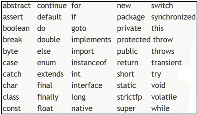

  • 不能是java的关键字。(java中关键字如下)。
  • 不能是true false null这样的字面值 。
java中常用的关键字如下:
注:关于保留字的说明:const、goto,保留字在java中没有实际用处,我们不用管它就行,只要记住不用保留字作为变量名就可以啦。

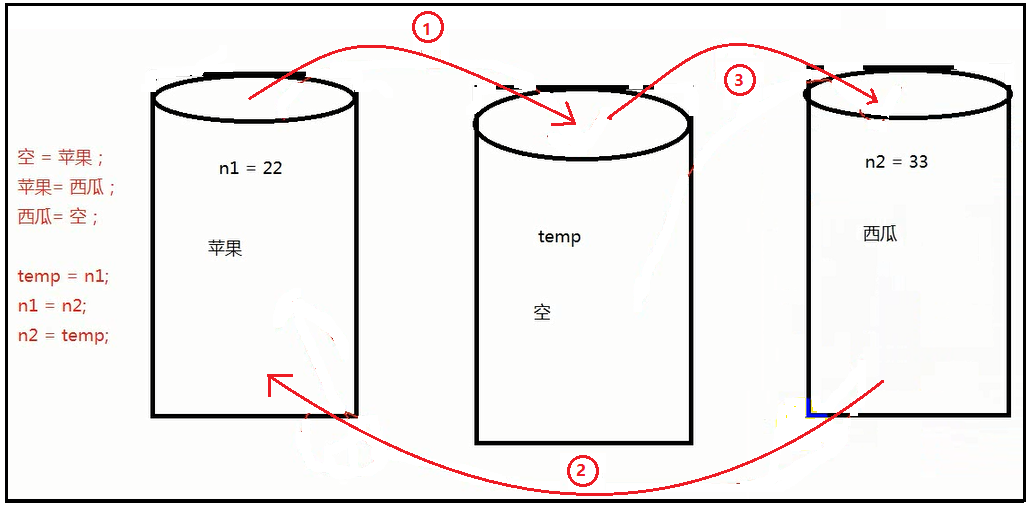

5、变量交换(很重要,记住)
交换原理如图所示:
代码如下:
/** 示例:变量值互换 */
public class  Exchange{
    		int n1 = 22;
    		int n2 = 33;
    		int temp;
    		temp = n1;
    		n1 = n2;
    		n2 = temp;
    	System.out.println("n1的值为:" + n1);
    	System.out.println("n2的值为:" + n2);

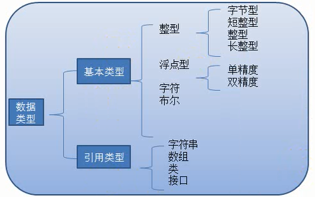

6、java中的数据类型
我们知道,创建一个变量,相当于在内存中开辟了一块儿空间,空间有大小,就好比一间大房子,假如你只放一本书就显得很浪费了。
因此,在声明变量的时候,就相当于给这个变量一个空的房子,房子的大小就与你存放东西得多少有关,东西少,就给你一个小房子;东西多,就给你大房子。

7、引用数据类型
字符串        String
 数组          [ ]
  类          class
 接口        interface

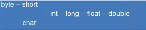

9、数据类型之间的相互转换
1、类型转换:一种类型的值赋值给另一种类型的变量。
1)自动类型转换
前提:类型兼容。范围小的 赋值给 范围大的。
注:取值范围double>=int,即double可以包括int,但是int不能包括double。因此,整型可以自动转换为浮点型,但是浮点型转换为整型,就会报错,提示“不兼容的类型: 从double转换到int可能会有损失”。
public class  Test{
		int i = 12;
		double d = i;
		// 发生了类型自动转换,将整型转换为浮点型。
		// 前提:两者之间数据类型是兼容的。
            // 因为double类型可以完全包括这个int类型。
		System.out.println(d);
		思考:假如我们将double类型,赋值给int类型,可不可以呢?
	        回答:不可以。因为int类型肯定是不可能包括double类型的。
		会出现这个错误:Test.java:13: 错误: 不兼容的类型: 从double转换到int可能会有损失
		double d1 = 12.3;
		int i1 = d1;
		System.out.println(i1);
自动类型转换的2条线:
2)强制类型转换(会出现类型损失)
范围高的    赋值给    范围低的。
语法格式如下:
(类型) 值;
public class  Test{
		double n = 54.78;
		int i = (int) n;
		System.out.println(i);

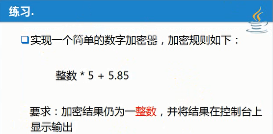

10. 习题
这里涉及到一个新的知识:“数据类型提升”。
数据类型提升:参与运算的时候,类型低的和类型高的,进行运算。类型低的会提升为类型高的类型的数据。
public class  Test{
		int i = 2;
		int sum;
		sum = (int) (i * 5 + 5.58); # int + double 变为 double + double
		System.out.println(sum);
# 结果为:
15
