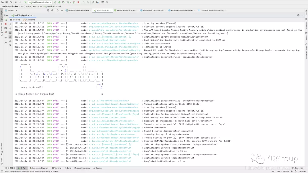

  1. 添加启动参数
  1. 运行项目

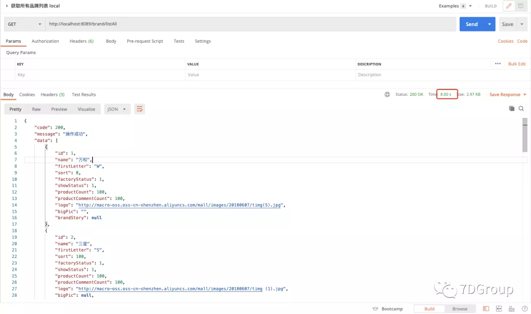

  1. 访问接口
看,出现了 8 秒响应时间的情况。

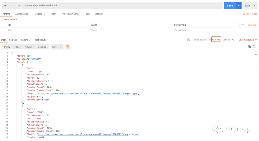

正常访问是:
由于前面加 了5-10 秒的随机延迟,所以上面出现了 8 秒的接口。

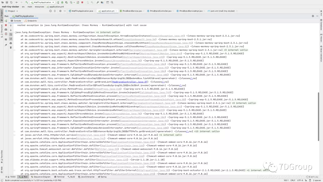

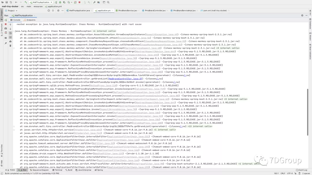

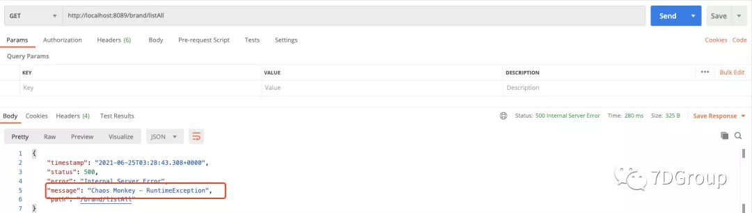

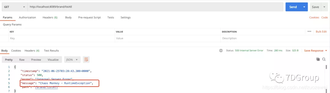

还有这种随机的 500 异常。

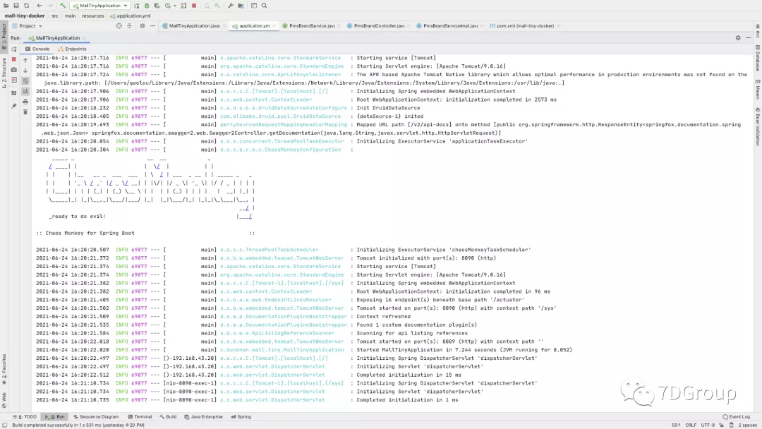

对应的日志如下:
