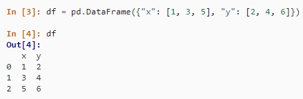

1. 利用值构造一个数据框DataFrame
在Excel电子表格中,值可以直接输入到单元格中。
我们可以用多种不同的方式构建一个DataFrame,但对于少量的值,通常将其指定为 Python 字典会很方便,其中键是列名,值是数据。
df = pd.DataFrame({"x": [1, 3, 5], "y": [2, 4, 6]})
df
结果如下:

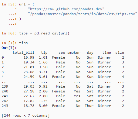

CSV
让我们从 Pandas 测试中加载并显示提示数据集,这是一个 CSV 文件。 在 Excel 中,您将下载并打开 CSV。 在 pandas 中,您将 CSV 文件的 URL 或本地路径传递给 read_csv()。
url = ("https://raw.github.com/pandas-dev/pandas/master/pandas/tests/io/data/csv/tips.csv")
tips = pd.read_csv(url)
tips
结果如下:

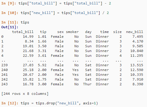

1. 列操作
在电子表格中,公式通常在单个单元格中创建,然后拖入其他单元格以计算其他列的公式。 在 Pandas 中,您可以直接对整列进行操作。
pandas 通过在 DataFrame 中指定单个系列来提供矢量化操作。 可以以相同的方式分配新列。 DataFrame.drop() 方法从 DataFrame 中删除一列。
tips["total_bill"] = tips["total_bill"] - 2
tips["new_bill"] = tips["total_bill"] / 2
tips
结果如下:
请注意,我们不必告诉它逐个单元地进行减法——pandas 会为我们处理。

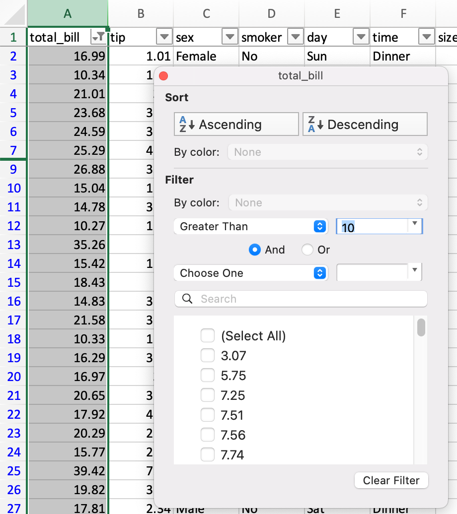

2. 过滤
在 Excel 中,过滤是通过图形菜单完成的。

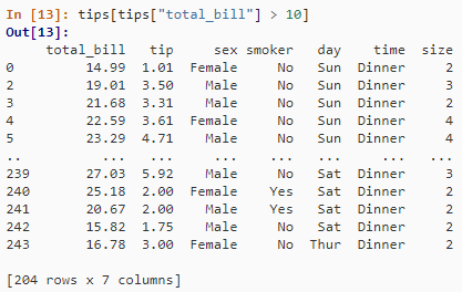

可以通过多种方式过滤数据框,其中最直观的是使用布尔索引。
tips[tips["total_bill"] > 10]
结果如下:
上面的语句只是将一系列 True/False 对象传递给 DataFrame,返回所有带有 True 的行。

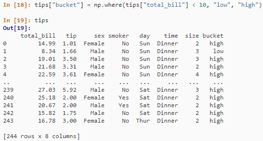

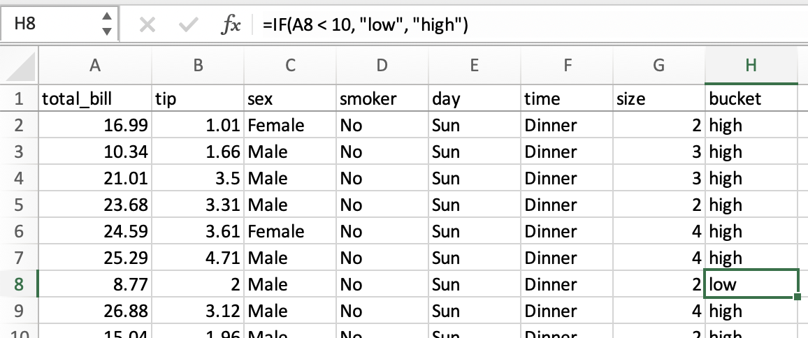

3. If/then逻辑
假设我们想要根据 total_bill 是小于还是大于 10 美元,来创建一个具有低值和高值的列。
在Excel电子表格中,可以使用条件公式进行逻辑比较。 我们将使用 =IF(A2 < 10, "low", "high")的公式,将其拖到新存储列中的所有单元格。
使用 numpy 中的 where 方法可以完成 Pandas 中的相同操作。
tips["bucket"] = np.where(tips["total_bill"] < 10, "low", "high")
tips
结果如下:

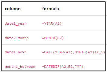

4. 日期功能
本节将提到“日期”,但时间戳的处理方式类似。
我们可以将日期功能分为两部分:解析和输出。 在Excel电子表格中,日期值通常会自动解析,但如果您需要,还有一个 DATEVALUE 函数。 在 Pandas 中,您需要在从 CSV 读取时或在 DataFrame 中读取一次时,将纯文本显式转换为日期时间对象。
解析后,Excel电子表格以默认格式显示日期,但格式可以更改。 在 Pandas 中,您通常希望在使用日期进行计算时将日期保留为日期时间对象。 输出部分日期(例如年份)是通过电子表格中的日期函数和 Pandas 中的日期时间属性完成的。
给定电子表格 A 列和 B 列中的 date1 和 date2,您可能有以下公式:
等效的Pandas操作如下所示。
tips["date1"] = pd.Timestamp("2013-01-15")
tips["date2"] = pd.Timestamp("2015-02-15")
tips["date1_year"] = tips["date1"].dt.year
tips["date2_month"] = tips["date2"].dt.month
tips["date1_next"] = tips["date1"] + pd.offsets.MonthBegin()
tips["months_between"] = tips["date2"].dt.to_period("M") - tips["date1"].dt.to_period("M")
tips[["date1", "date2", "date1_year", "date2_month", "date1_next", "months_between"]]
结果如下:

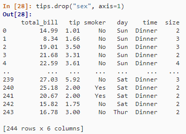

删除某些列
tips.drop("sex", axis=1)
结果如下:

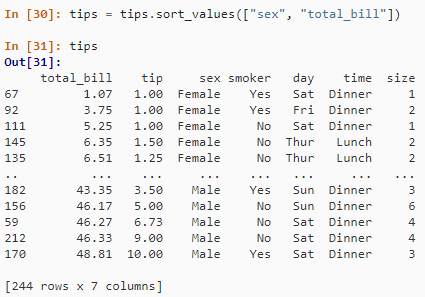

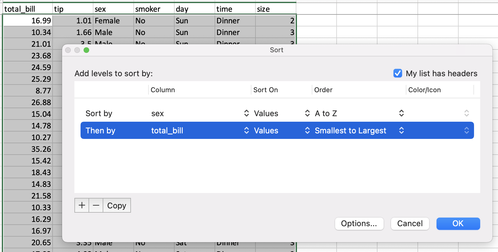

6. 按值排序
Excel电子表格中的排序,是通过排序对话框完成的。
pandas 有一个 DataFrame.sort_values() 方法,它需要一个列列表来排序。
tips = tips.sort_values(["sex", "total_bill"])
tips
结果如下:

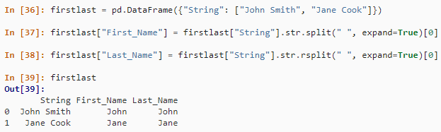

4. 提取第n个单词
在 Excel 中,您可以使用文本到列向导来拆分文本和检索特定列。 (请注意,也可以通过公式来做到这一点。)
在 Pandas 中提取单词最简单的方法是用空格分割字符串,然后按索引引用单词。 请注意,如果您需要,还有更强大的方法。
firstlast = pd.DataFrame({"String": ["John Smith", "Jane Cook"]})
firstlast["First_Name"] = firstlast["String"].str.split(" ", expand=True)[0]
firstlast["Last_Name"] = firstlast["String"].str.rsplit(" ", expand=True)[0]
firstlast
结果如下:

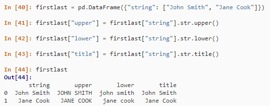

5. 大小写转换
Excel电子表格提供 UPPER、LOWER 和 PROPER 函数,分别用于将文本转换为大写、小写和标题大小写。
等效的 Pandas 方法是 Series.str.upper()、Series.str.lower() 和 Series.str.title()。
firstlast = pd.DataFrame({"string": ["John Smith", "Jane Cook"]})
firstlast["upper"] = firstlast["string"].str.upper()
firstlast["lower"] = firstlast["string"].str.lower()
firstlast["title"] = firstlast["string"].str.title()
firstlast
结果如下:

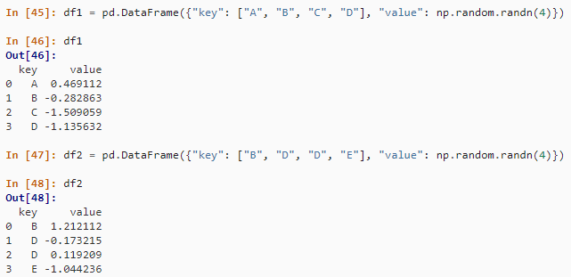

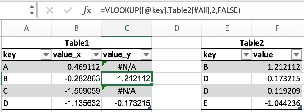

合并
合并示例中将使用以下表格:
df1 = pd.DataFrame({"key": ["A", "B", "C", "D"], "value": np.random.randn(4)})
df2 = pd.DataFrame({"key": ["B", "D", "D", "E"], "value": np.random.randn(4)})
结果如下:

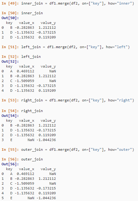

在 Excel 中,可以通过 VLOOKUP 完成表格的合并。
pandas DataFrames 有一个 merge() 方法,它提供了类似的功能。 数据不必提前排序,不同的连接类型是通过 how 关键字完成的。
inner_join = df1.merge(df2, on=["key"], how="inner")
left_join = df1.merge(df2, on=["key"], how="left")
right_join = df1.merge(df2, on=["key"], how="right")
outer_join = df1.merge(df2, on=["key"], how="outer")
结果如下:
与 VLOOKUP 相比,merge 有许多优点:
  • 查找值不需要是查找表的第一列;
  • 如果匹配多行,则每个匹配都会有一行,而不仅仅是第一行;
  • 它将包括查找表中的所有列,而不仅仅是单个指定的列;
  • 它支持更复杂的连接操作;

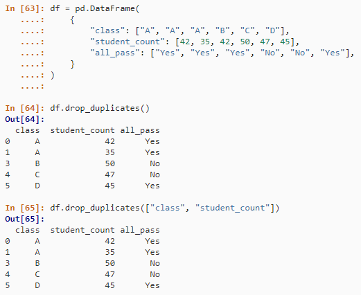

2. 删除重复项
Excel 具有删除重复值的内置功能。 熊猫通过 drop_duplicates() 支持这一点。
df = pd.DataFrame({
	"class": ["A", "A", "A", "B", "C", "D"],
	"student_count": [42, 35, 42, 50, 47, 45],
	"all_pass": ["Yes", "Yes", "Yes", "No", "No", "Yes"]})
df.drop_duplicates()
df.drop_duplicates(["class", "student_count"])
结果如下:

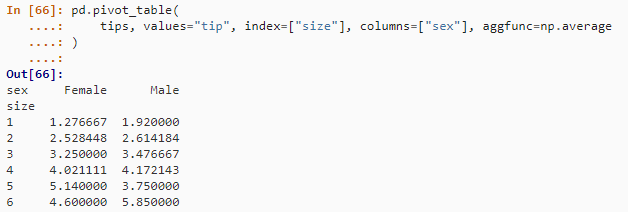

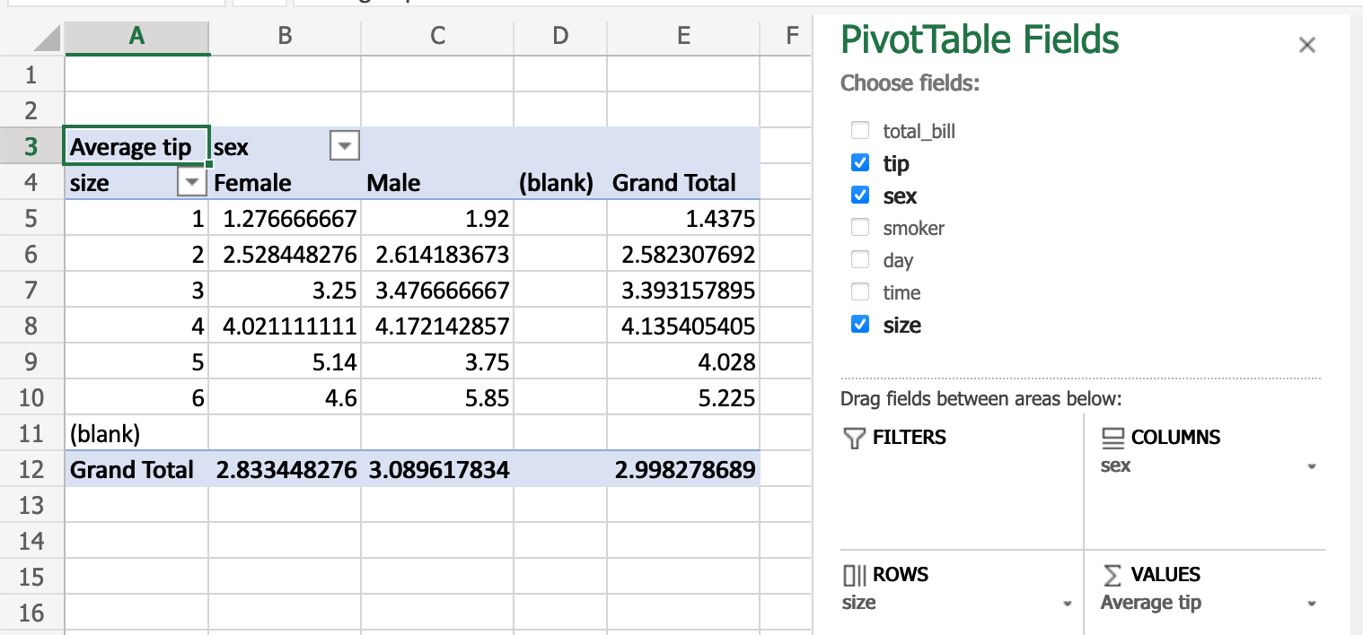

3. 数据透视表
电子表格中的数据透视表可以通过重塑和数据透视表在 Pandas 中复制。 再次使用提示数据集,让我们根据聚会的规模和服务器的性别找到平均小费。
在 Excel 中,我们对数据透视表使用以下配置:
等效的Pandas代码。
pd.pivot_table(
	tips,
	values="tip",
	index=["size"],
	columns=["sex"],
	aggfunc=np.average)
结果如下:

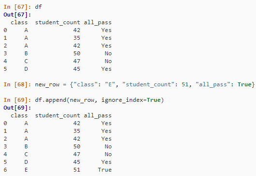

4. 添加一行
假设我们使用 RangeIndex(编号为 0、1 等),我们可以使用 DataFrame.append() 在 DataFrame 的底部添加一行。
df
new_row = {"class": "E", "student_count": 51, "all_pass": True}
df.append(new_row, ignore_index=True)
结果如下:

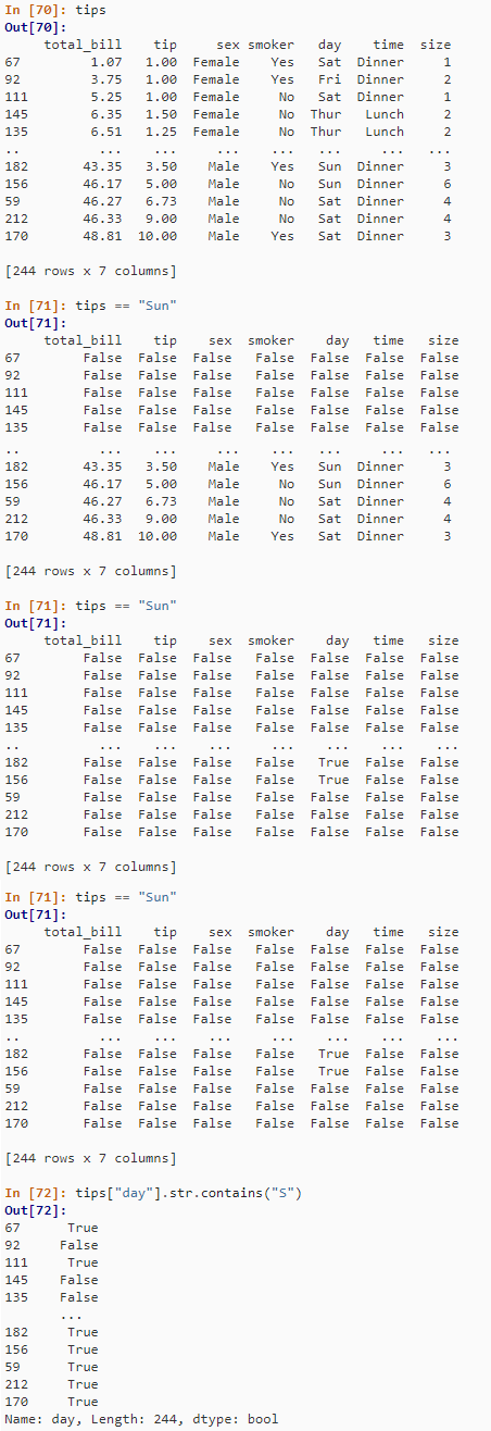

5. 查找和替换
Excel 查找对话框将您带到匹配的单元格。 在 Pandas 中,这个操作一般是通过条件表达式一次对整个列或 DataFrame 完成。
tips
tips == "Sun"
tips["day"].str.contains("S")
结果如下:

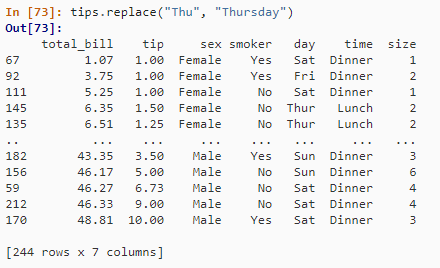

pandas 的 replace() 相当于 Excel 的 Replace All。
tips.replace("Thu", "Thursday")
结果如下:
