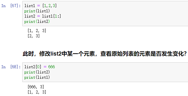

① 数组切片,返回的是原始数组的视图
list1 = [1,2,3]
print(list1)
list2 = list1[1:]
print(list2)
# 此时,修改list2中某一个元素,查看原始列表的元素是否发生变化?
list2[0] = 666
print(list2)
print(list1)
结果如下:
可以发现:修改list2中的元素后,list1中的元素并没有改变。

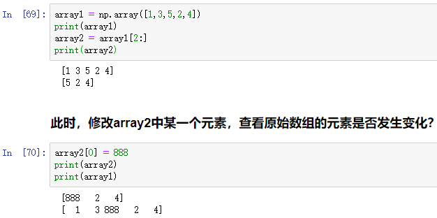

② 原生python切片,返回的是原始数组的浅拷贝
array1 = np.array([1,3,5,2,4])
print(array1)
array2 = array1[2:]
print(array2)
# 此时,修改array2中某一个元素,查看原始数组的元素是否发生变化?
array2[0] = 888
print(array2)
print(array1)
结果如下:
可以发现:修改array2中的元素后,array1中的元素跟着改变了。

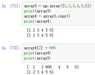

③ 调用数组对象的copy方法,实现底层数据的复制,而不是返回底层数据的视图
array3 = np.array([1,2,3,4,5,6])
print(array3)
array4 = array3.copy()
print(array4)
array4[2] = 666
print(array4)
print(array3)
结果如下:
可以发现:修改array4中的元素后,array3中的元素没有变。

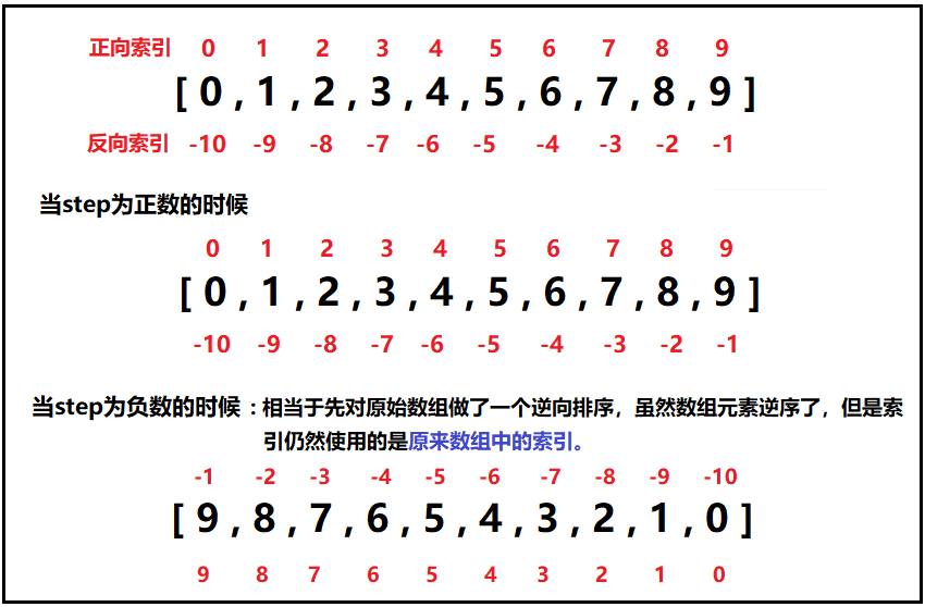

黄同学做了一张图,帮你理解“切片”。

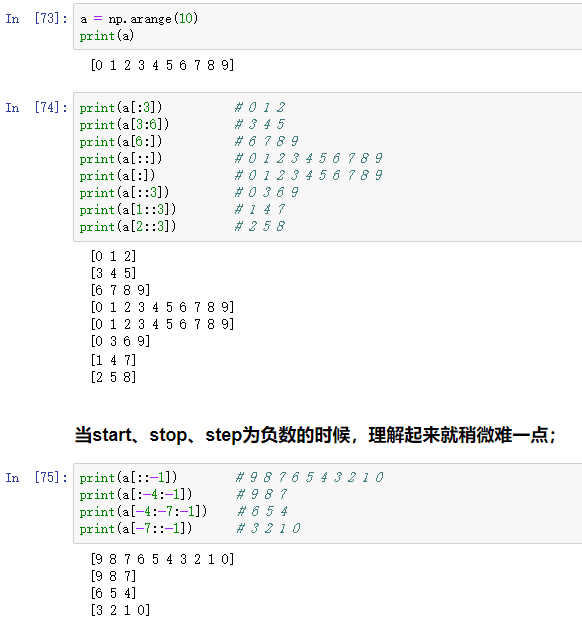

下面用几个例子,来好好练习一下吧!
a = np.arange(10)
print(a)             # array([0, 1, 2, 3, 4, 5, 6, 7, 8, 9])
print(a[:3])          # 0 1 2
print(a[3:6])         # 3 4 5
print(a[6:])          # 6 7 8 9
print(a[::])          # 0 1 2 3 4 5 6 7 8 9
print(a[:])           # 0 1 2 3 4 5 6 7 8 9
print(a[::3])         # 0 3 6 9
print(a[1::3])        # 1 4 7
print(a[2::3])        # 2 5 8
# 当start、stop、step为负数的时候,理解起来就稍微难一点;
print(a[::-1])        # 9 8 7 6 5 4 3 2 1 0
print(a[:-4:-1])      # 9 8 7
print(a[-4:-7:-1])    # 6 5 4
print(a[-7::-1])      # 3 2 1 0
结果如下:
