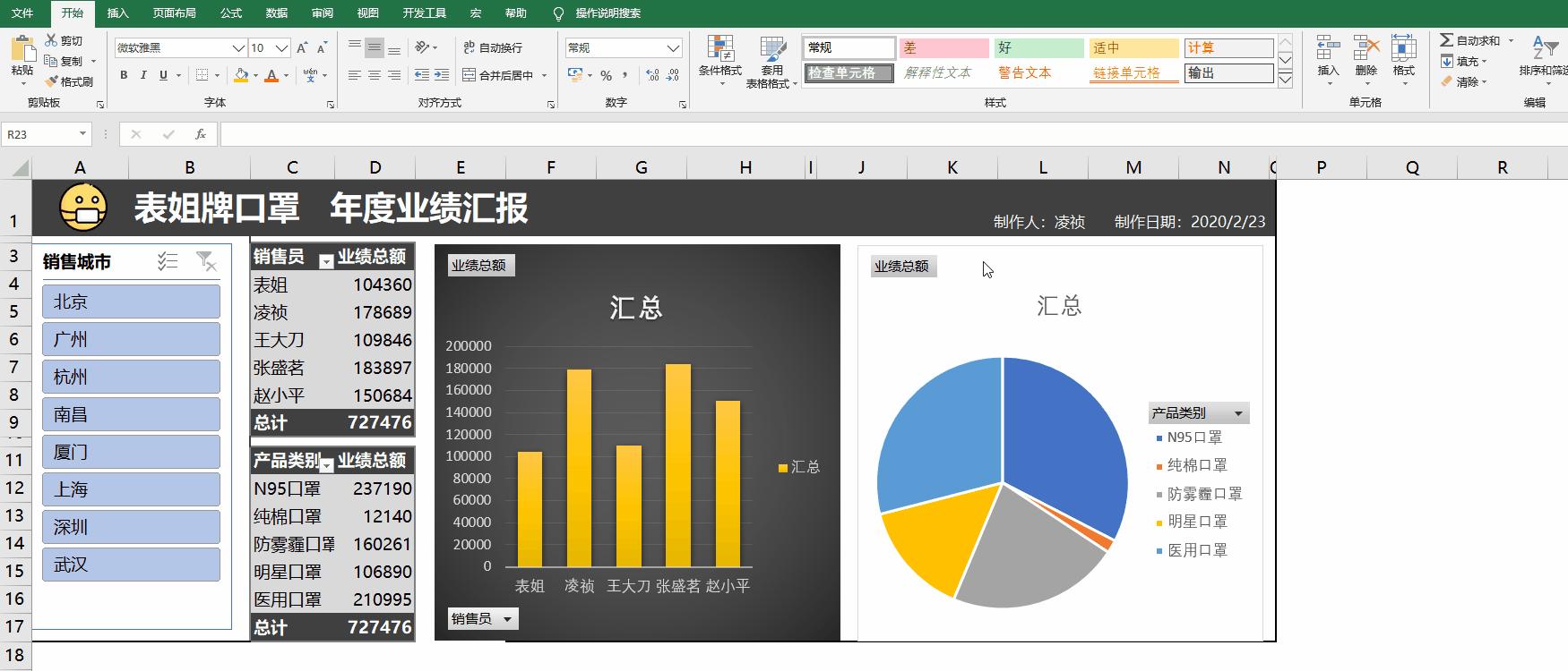

下面我们先给出操作的数据源和最终的效果图,大家先对数据源有一个直观的感受,我们就是要利用该数据源做出最终的效果图。本文来自“妙可督学”一个体验课,为了观看方便,我整理了一下做成了学习笔记,操作过程其实很简单。
数据源:
最终效果图:
2、操作步骤如下

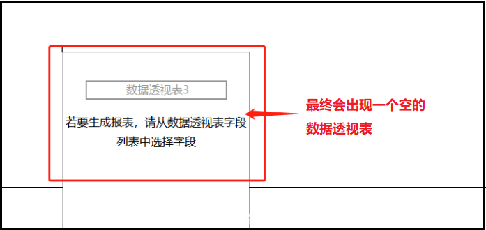

5)最终出现一个空的数据透视表

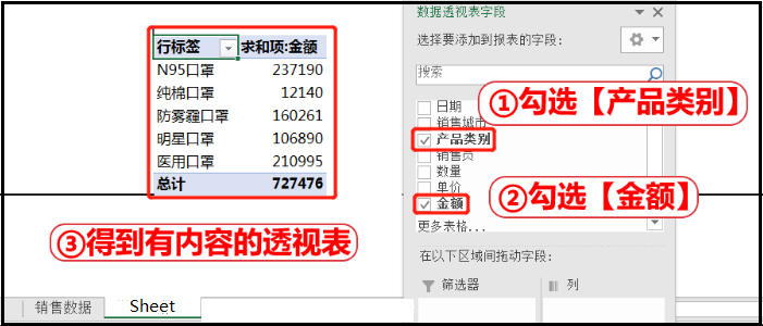

7)“数据透视表字段”窗口上面有这批销售数据的表头(日期、销售城市、产品类别、销售员、金额等),请勾选产品类别和金额,如下图

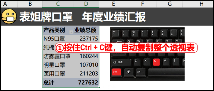

9)按住Ctrl + C复制,电脑会自动复制这个透视表,如下图
10)将原有的数据透视表复制成2个,如下图

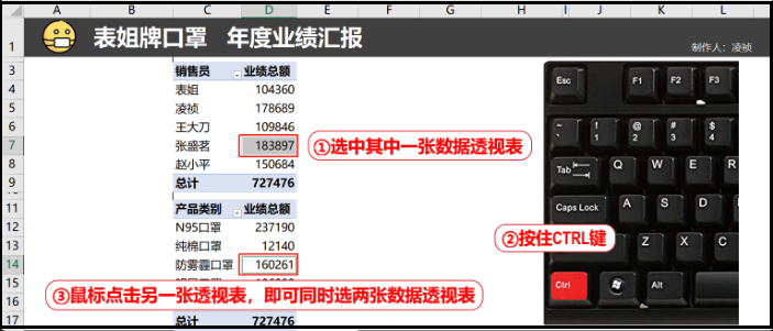

13)同时选中两张数据透视表,如下图
14)为透视表选择一个合适的样式,如下图

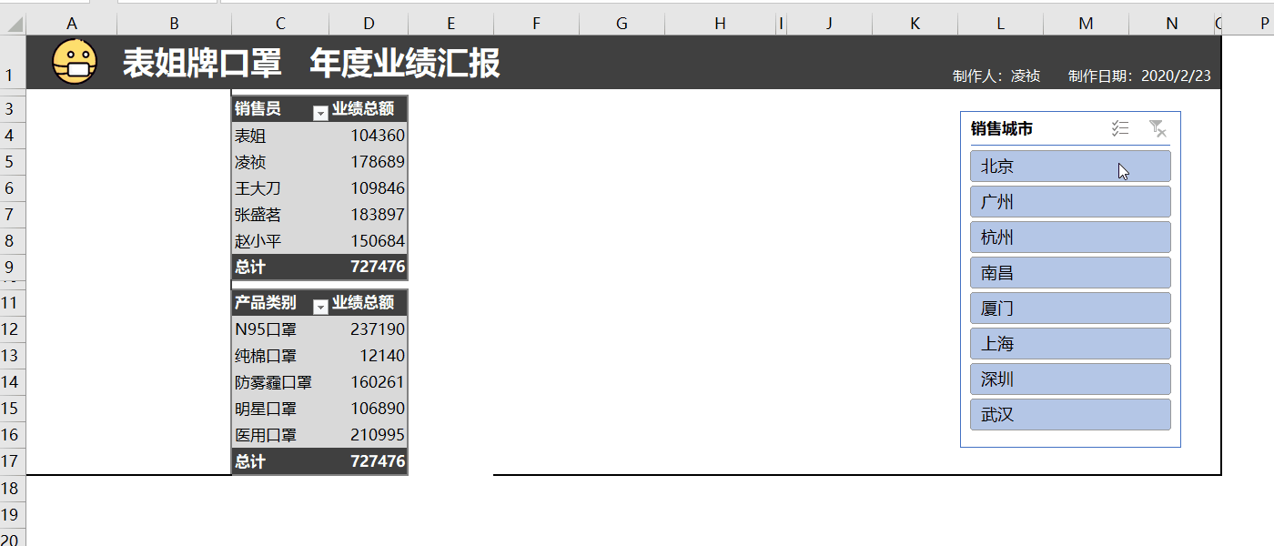

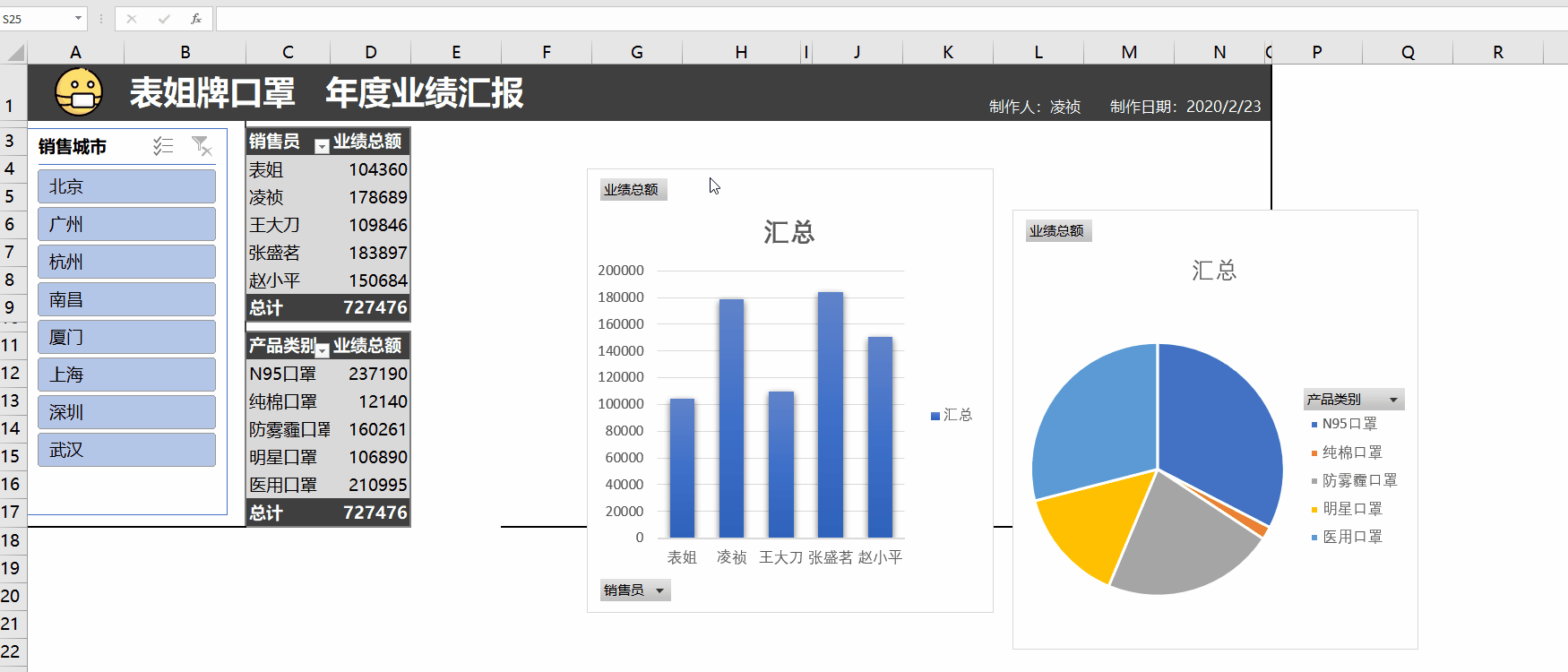

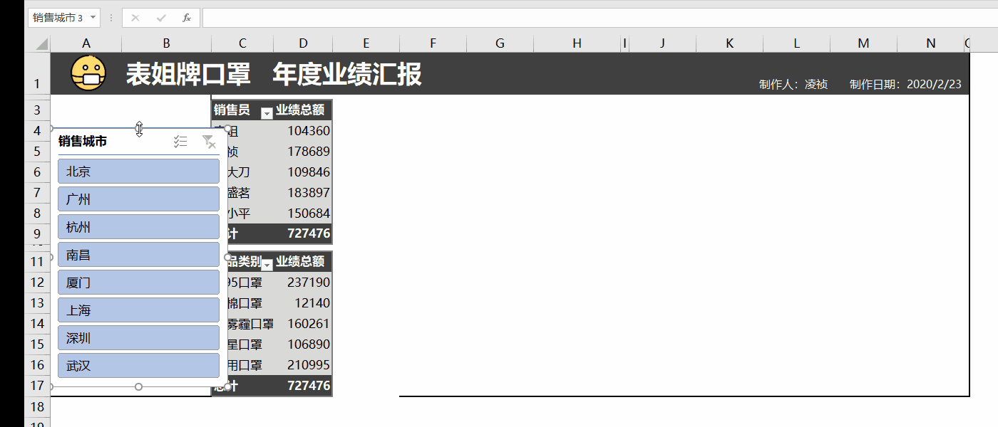

15)搭建好了动态看板的骨架(透视表)之后,我们来注入动态看板的灵魂——切片器。使用切片器,可以做出如下效果
16)点透视表任意位置都可以!这样才能看到分析选项,然后完成如下操作
17)你会看到出来一组按钮,每个销售城市(北京、上海等)分别对应一个按钮。这个就是切片器了,其实它很简单,就是一组按钮而已。我们将它与创建好的2个数据透视表连接起来。如下图
18)这样切片器就与2个透视表实时同步了,通过点击按钮,我们可以看到透视表的数据也相应改变。(如果切片器挡到透视表,请将长按切片器拖拽,调整到合适的位置)

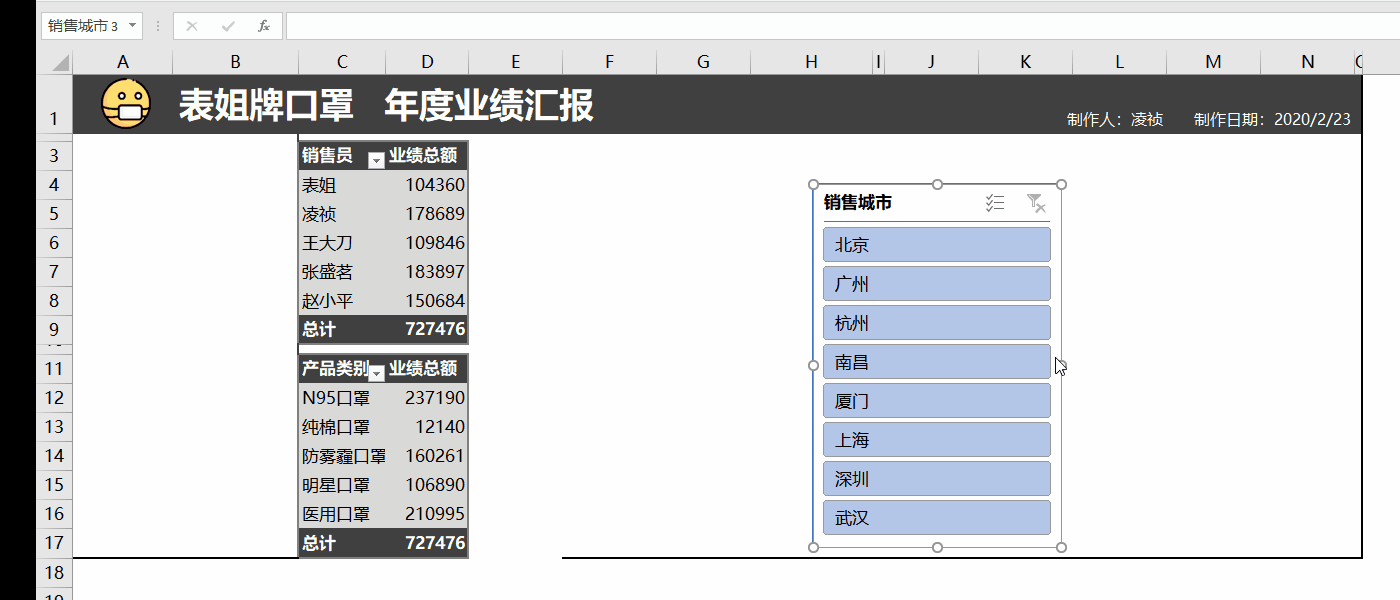

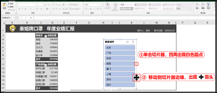

19)然后根据下图,单击切片器,待切片器四周出现白色圆点,将鼠标移动到切片器边缘,就会出现一个“四向箭头”,如下图
20)有了“四向箭头”,此时长按并拖动鼠标,就可以将切片器挪到合适的位置,如下图
21)用鼠标拖动圆点,将切片器调整到合适大小,如下图

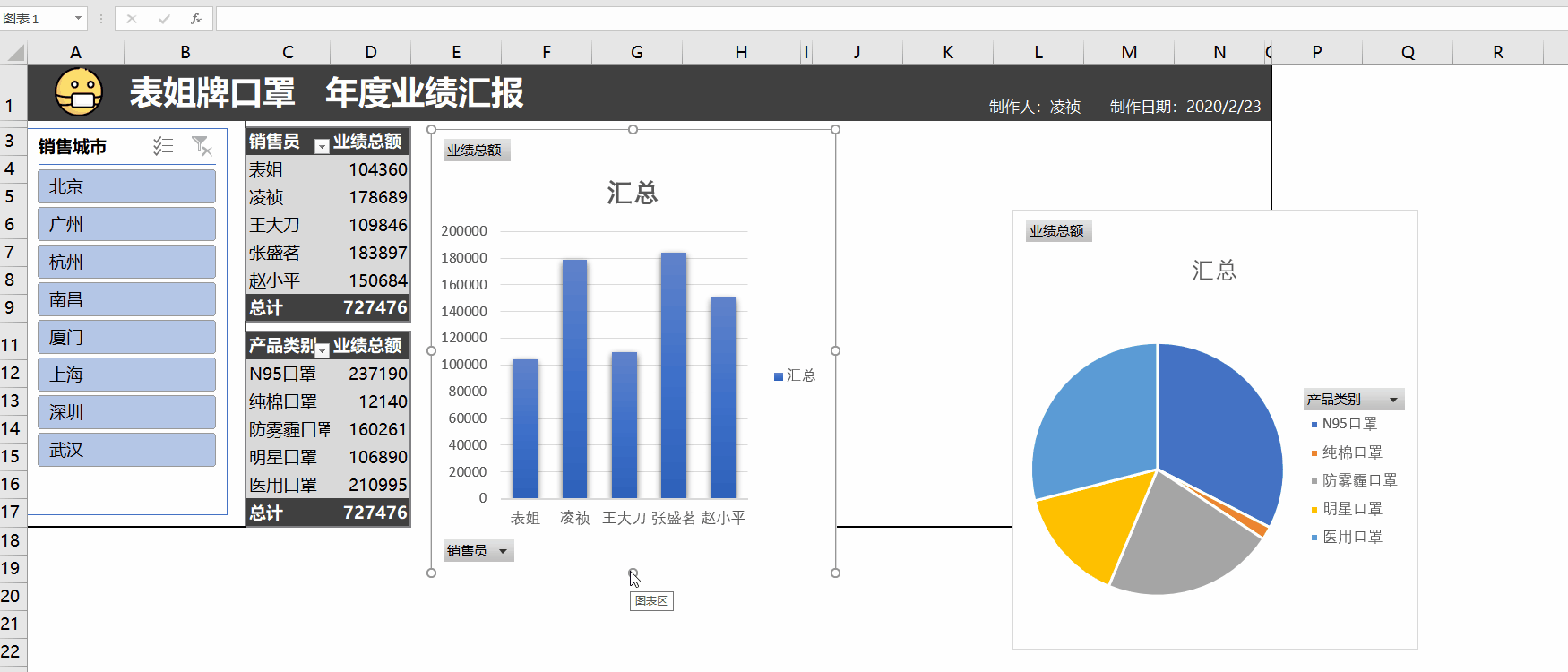

22)接下来请你按照下图指示,插入一个柱形图(一定要先点击透视表!!!才能看到“分析”选项)
23)选择“柱形图”,然后确定。我们就拥有了一个展现每个销售员销售额的柱形图!如下图

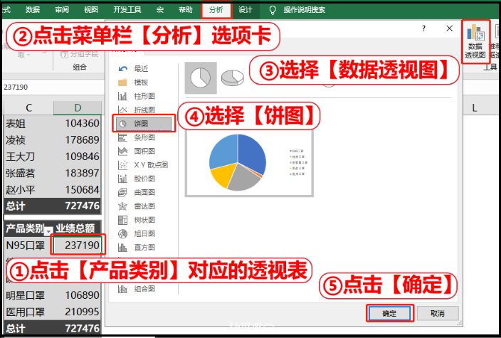

24)用同样的方法,我们为产品类别对应的透视表建一个饼图:点击第一个透视表,点击“分析”-“数据透视图”,在图表类型弹框中选择“饼图”,然后确定。如下图
25)接着开始排版,单击柱状图,待柱状图四周出现白色圆点,长按并拖动鼠标,将柱状图挪到合适的位置(根据下图)
26)拖动白色圆点,将柱状图调整到合适大小
27)同理饼图也是一样

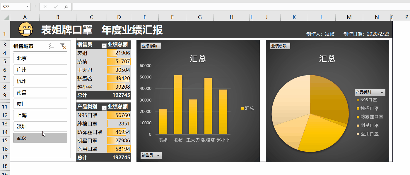

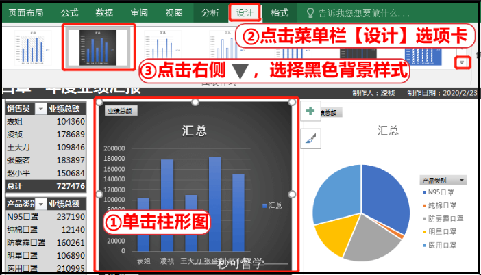

28)目前来看图形还是太朴素了,不符合我们高端华丽的档次,所以我们要给它们加点颜色

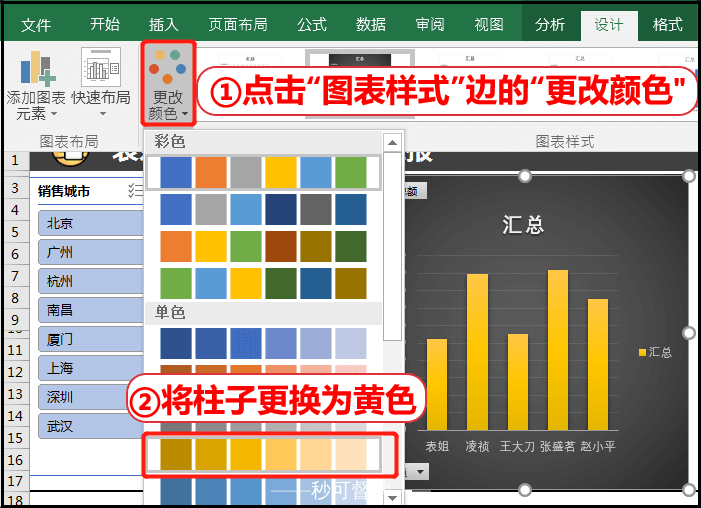

29)点击“图表样式”旁边的“更改颜色”,将柱子更换为黄色
30)同理饼图也是一样

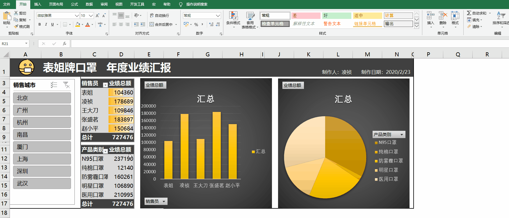

31)给切片器设置一个你喜欢的颜色

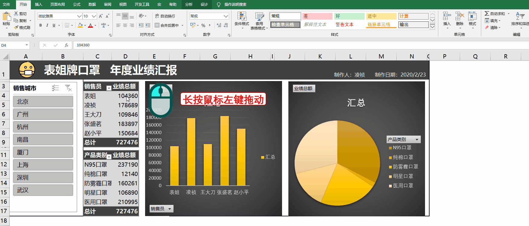

32)我们为透视表的每个业绩总额都画一个数据条,这样可以清晰地看到数据之间的对比。长按鼠标左键拖动,选中任意一个透视表的所有“业绩总额”
33)按下图为业绩总额数据设置“条件格式”
34)同理,第二个透视表也这么做
35)最终效果图
