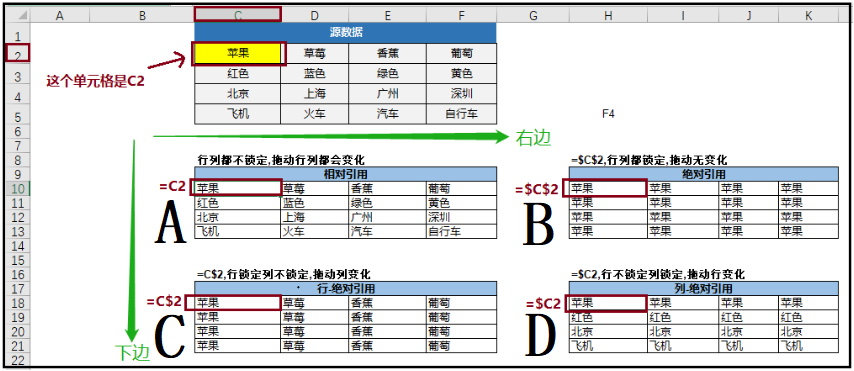

在讲述这个知识点之前,我们先来学习一个快捷键。使用电脑上的F4快捷键,可以进行绝对引用和相对引用的切换。
上图我们已经演示了相对引用绝对引用的功能。图中下方的四张小表,分别都引用了上述的C2单元格,可以看到最终得到的效果,却是完全不同,这就是$符号起到了作用。

1)相对引用
如果引用单元格不添加$符号,就表示使用了相对引用。
当我们将引用单元格,朝着右边、下边拖动填充的时候,引用单元格会跟着被引用单元格的变化而变化,类似于图中的A图。
2)绝对引用
如果引用单元格的行和列都添加$符号时,就表示使用了绝对引用。
当我们将引用单元格,朝着右边、下边拖动填充的时候,引用单元格不发生任何变化,因为行和列此时被锁死了,类似于图中的B图。
3)半绝对引用
如果引用单元格的行或者列其中一个添加$符号时,就表示使用了半绝对引用。
当仅针对行使用了$符号,引用单元格朝下边拖拉填充的时候,引用单元格不会发生任何变化,因为行此时被锁死了,类似于图中的C图。
当仅针对列使用了$符号,引用单元格朝右边拖拉填充的时候,引用单元格不会发生任何变化,因为列此时被锁死了,类似于图中的D图。

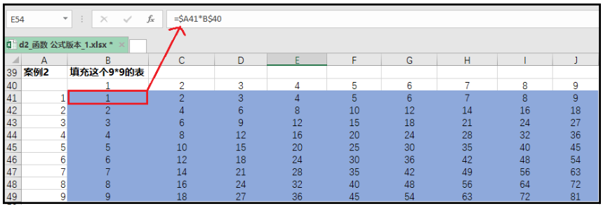

1)最简单的一种
可以看到,下图并没有显示完整的九九乘法表,只是显示了九九乘法表的结果展示。填充原理就是:从左往右,用第一行分别与每一列相乘;从上往下,用第一列分别与每一行相乘。
从上述案例可以看出,我们在B41单元格输入了=$A41*B$40这个公式,这个公式表示B41单元格分别引用了A41B40这两个单元格。可以思考:为什么是在A40前面加上了$符号呢?这个需要我们好好琢磨一下。
我们可以先想象一下:当单元格B41从左往右做拖拉填充的时候,我们想要保持的是B40列变化,A41行不变。当单元格B41从上往下做拖拉填充的时候,我们想要保持的是A41行变化,B40列不变。
综上所述:左右填充,B40列变化,A41行不变。上下填充,A41行变化,B40列不变。最终的效果就是$A41*B$40

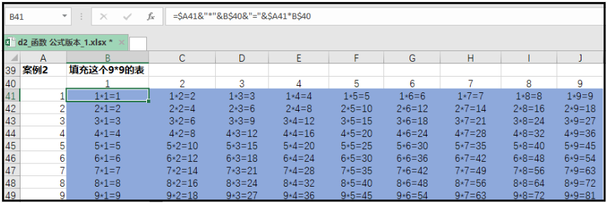

2)使用“&”连接符,显示较全的九九乘法表
其实整个原理还是一样的,只不过使用了&连接符将行、列的数字,拼接起来的。我们注意每一行,每一列数字的变化,恰当使用相对引用绝对引用,就可以很好的完成这个需求。

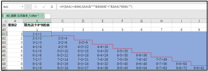

3)配合if()函数,显示上/下三角形式的九九乘法表
前面我们已经很好的展示出九九乘法表了,但是并不是传统意义上的,那种下三角形式的九九乘法表。因此需要配合if()函数,不显示相关单元格的数字。
