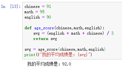

3.2 有返回值
比如:求黄同学语数外三科的平均成绩,后面我要利用这个平均成绩,做一个汇报。
chinese = 91
math = 95
english = 90
def age_score(chinese,math,english):
    avg = (english + math + chinese) / 3
    return avg
avg = age_score(chinese,math,english)
print(f"我的平均成绩是:{avg}")
结果如下:

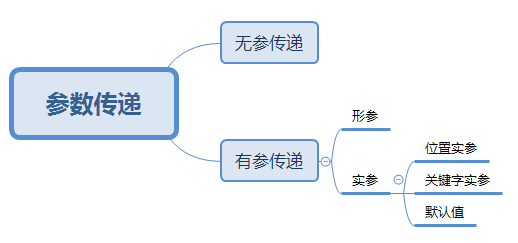

3. 传递参数
观察函数的语法格式,函数名后面跟着一个括号,括号中可以传递参数,也可以不传递参数。

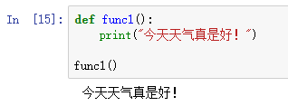

3.1 无参传递
对于一个简单的函数,我们不需要传递任何参数,当然也没有返回值。这样的函数无法实现复杂的功能,很简单,但我们需要了解。
def func1():
    print("今天天气真是好!")
func1()
结果如下:

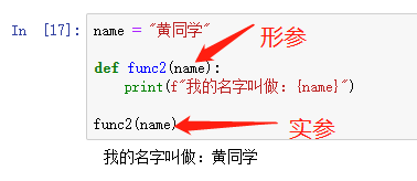

3.2 有参传递
有时候为了是的代码的可扩展性更高,需要给函数传递参数,来帮助我们实现更复杂的功能。在详细讲述有参传递之前,我们用一个简单的案例(如图所示),讲述“形参”和“实参”这两个概念。
name = "黄同学"
def func2(name):
    print(f"我的名字叫做:{name}")
func2(name)
结果如下:
上面的代码中,我给大家详细的标注了“形参”和“实参”的位置,下面来给它们下个定义。
  • 形参: 函数完成某个功能,所需的一项信息;
  • 实参: 调用函数时,传递给函数的具体信息;
总结一下:函数定义中传入参数,叫做形参。调用函数时,传入的参数,叫做实参。
某个函数为了实现更复杂的功能,有时候可能传递了多个形参,那么在进行函数调用时,也应该传递多个实参。函数传递实参的方式有很多:位置实参、关键字实参、默认值。

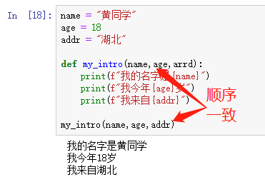

name = "黄同学"
age = 18
addr = "湖北"
def my_intro(name,age,addr):
    print(f"我的名字是{name}")
    print(f"我今年{age}岁")
    print(f"我来自{addr}")
结果如下:

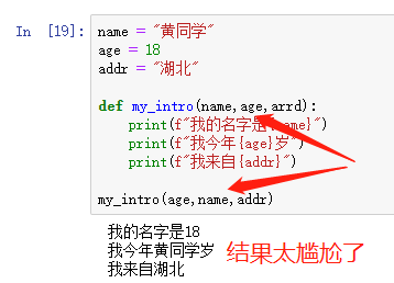

如果实参传递顺序,和形参传递顺序弄错了,那就很尴尬了。

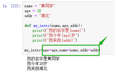

3.2.2 关键字实参
关键字实参指的是,在进行函数调用时,传递一个名称值对(类似于字典的键值对),直接将形参和实参关联起来,此时就不用考虑实参的传递顺序了。
name = "黄同学"
age = 18
addr = "湖北"
    print(f"我今年{age}岁")
    print(f"我来自{addr}")
my_intro(age=age,name=name,addr=addr)
结果如下:

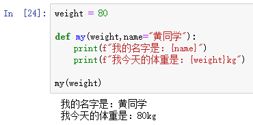

3.2.3 默认值
有时候,可以给每个形参指定默认值,应为它是永久不变的。此时在调用函数时,就不用传递该形参对应的实参。有一点需要注意:默认值形参一般放在所有形参之后。
比如:我们介绍自己的身体情况时,我们的名字肯定是永远不变的,但是体重是会变的。
weight = 80
def my(weight,name="黄同学"):
    print(f"我的名字是:{name}")
    print(f"我今天的体重是:{weight}kg")
my(weight)
结果如下:
